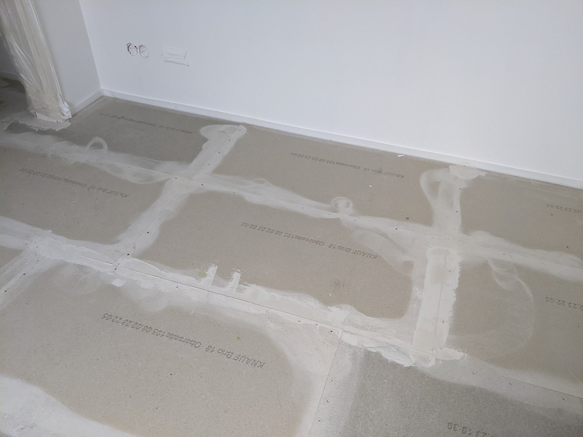

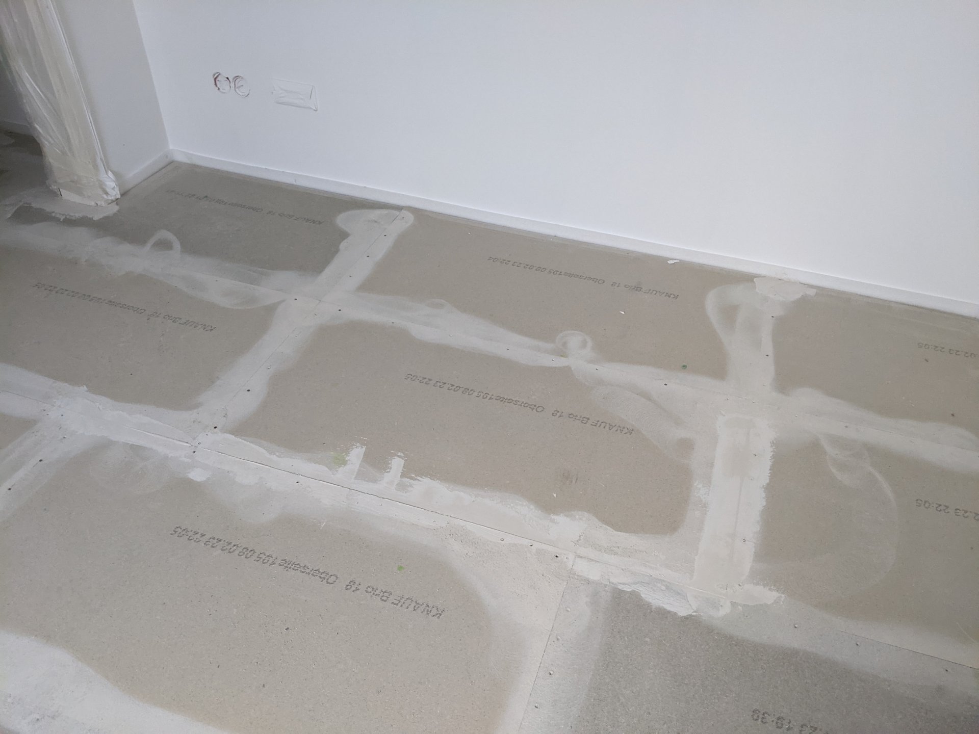

    Hallo, ich wollte mal eine Zweitmeinung einholen. Wir haben vom Estrichleger auf dem Rohboden den kompletten Aufbau machen lassen, Ausgleich, Vakuumdämmplatten, Trockenestrichplatten. In einem Zimmer hat er dafür keine Schüttung gemacht, sondern:
    - Ausgleichmasse
    - Styropor eine dünne Schicht
    - Estrich-Vakuumdämmplatten
    - Trockenestrich (Knauf Brio 18)

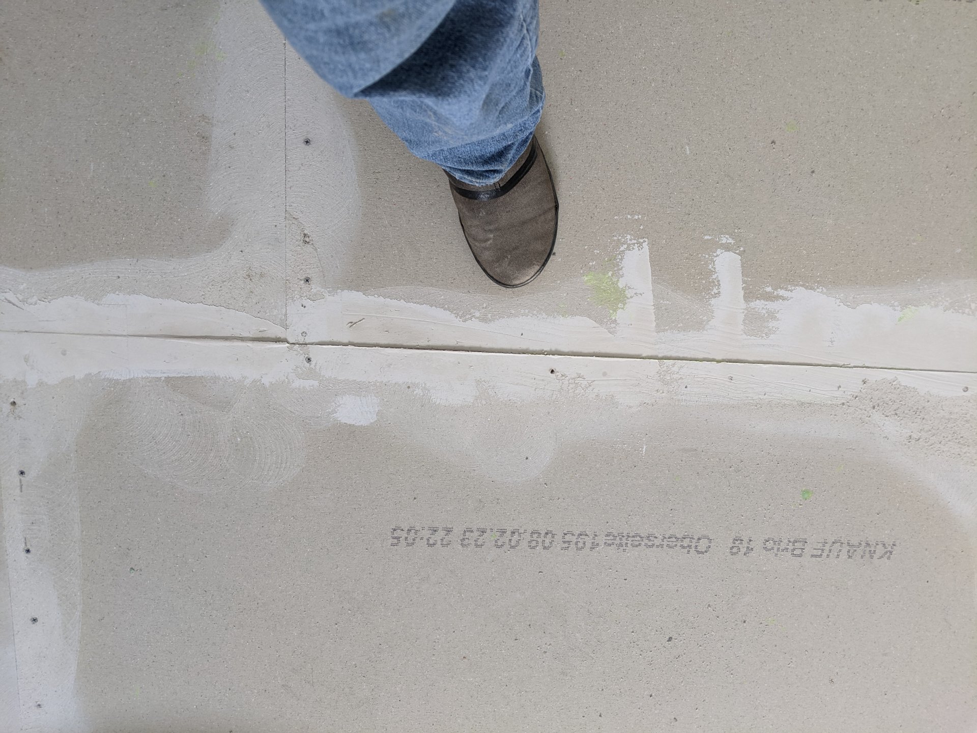

    In diesem Zimmer war ich ca 1-2 Stunden nach dem Verlegen und da gab an einer Kante eine Platte deutlich nach (3-5 mm beim Drauftreten). Habe ich nachgefragt und der Estrichleger meinte, der Kleber muss erst aufquellen, das dauert 24 h bis der fest ist. Hm ok. Am nächsten Tag wieder rein und ja, das ist jetzt größtenteils fest, scheint aber immernoch leicht nachzugeben und dort ist die Platte auch nicht auf der selben Höhe, wie die Platte daneben. Würde sagen 2-3 mm Höhenunterschied.
    Ist das normal? Sollte der Kleber nicht nur fixieren statt Höhe auszugleichen? Muss da nicht die Platte raus, der Hohlraum (den der Kleber momentan wohl teilweise ausgeglichen hat) korrekt ausgefüllt werden und die Platte neu? Oder brauche ich mir wirklich keine Sorgen machen, wenn die Kante gespachtelt ist, passt das?
    Ich mache mir auch Sorgen, weil drunter halt Vakuumdämmplatten liegen, also wenn da der Trockenstrich direkt darüber arbeitet... ?

    TE ist nach ca. 4 Stunden begehbar, ich habe schon viele qm TE verlegt, geklebt und verschraubt, wie es sich gehört,
    hier ist vermutlich im Untergrund eine Unebenheit, die durch den Aufbau übernommen wurde

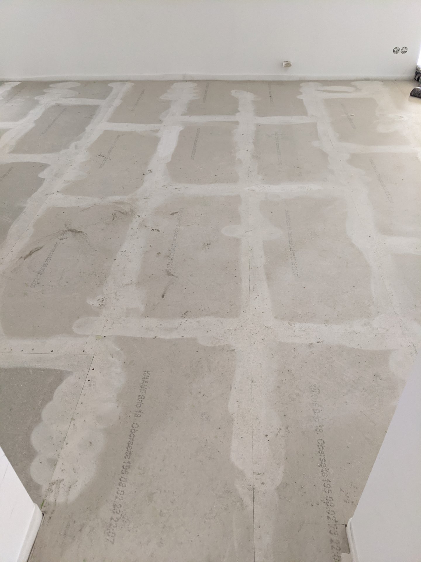

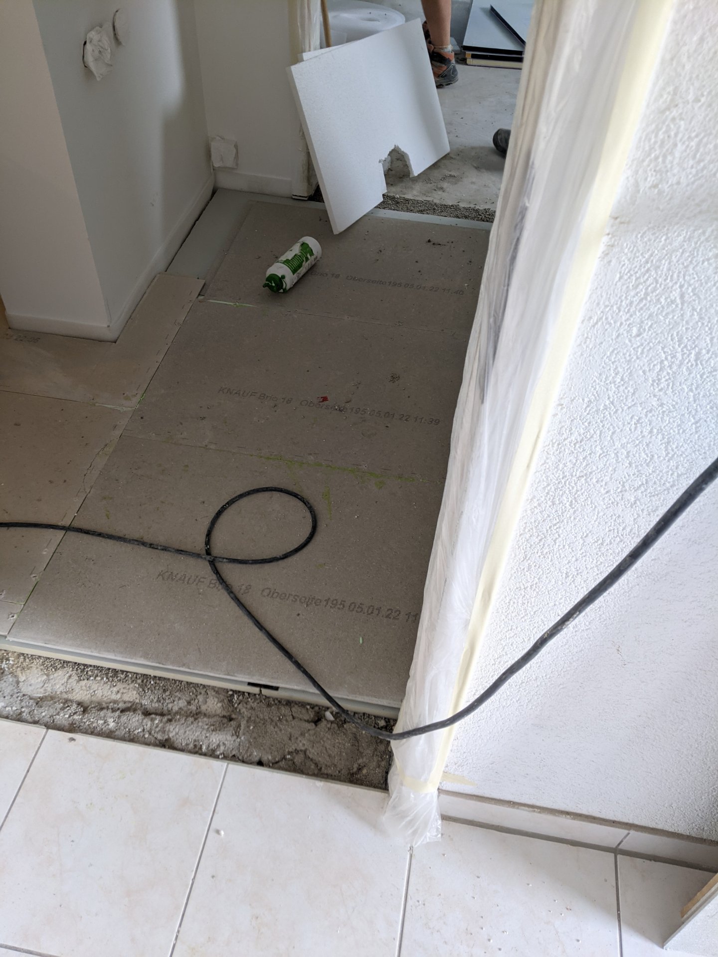

    Übrigens, warum wurde der TE nicht in einer Flucht verlegt (Bild2) ?
    Das entspricht keinesfalls den Herstellerangaben

    Weil die Estrichleger da auch gerade erst drüber waren kurz vorher und mir nichts gesagt haben anderweitig? Das beantwortet die Frage auch nicht. Ist es ok, daß die Platten so liegen, daß sie ohne aufquellen des Klebers dermaßen Spiel nach unten haben? Also erst der Kleber die Platte "auf Höhe" bringt mit diesem Spiel?

    Also müsste die Platte wieder raus inklusive Dämmung? Was heißt "auf Flucht" verlegt?

    Schau dir mal dein Foto 2 an.
    Was liegt da eigentlich zwischen den beiden Lagen ?

    Schau mal dein Fugenbild und dann das bei Knauf an
    was fällt dir da auf?

    Welche beiden Lagen? Ich hab doch oben beschrieben, wie der Aufbau ist.
    Im allgemeinen Schüttung, Vakuumdämmplatten, Knauf Brio. Und hinten im kleinen Raum Ausgleichmasse, Styropor, Vakuumdämmplatten, Knauf Brio.

    schau mal auf Seite 12
    wenn ich dein Bild 2 anschaue, hat der da einen Versatz in der Fuge von li nach re

    Darum geht es?

    Knauf schreibt min. 20cm Versatz vor. Bei Bild 1 ist das ziemlich kapp, bei Bild 2 sehe ich eine perfekte Kreuzfuge mit vermutlich exakt 0cm Versatz.
  15. Alex88
    6.096
    3.245
    [​IMG]Darum ging es mir,
    aber der Pfusch wird ja immer größer, auf den beiden Bildern ist ja teilweise gar kein Versatz
    @Berndt, beschreibt es richtig, die Stöße MÜSSEN versetzt sein
    Hoffentlich hast noch nichts bezahlt.....

    Knauf hat schriftlich bestätigt, daß Kreuzfugen nicht erlaubt sind (ohne irgendwelche Einschränkungen).

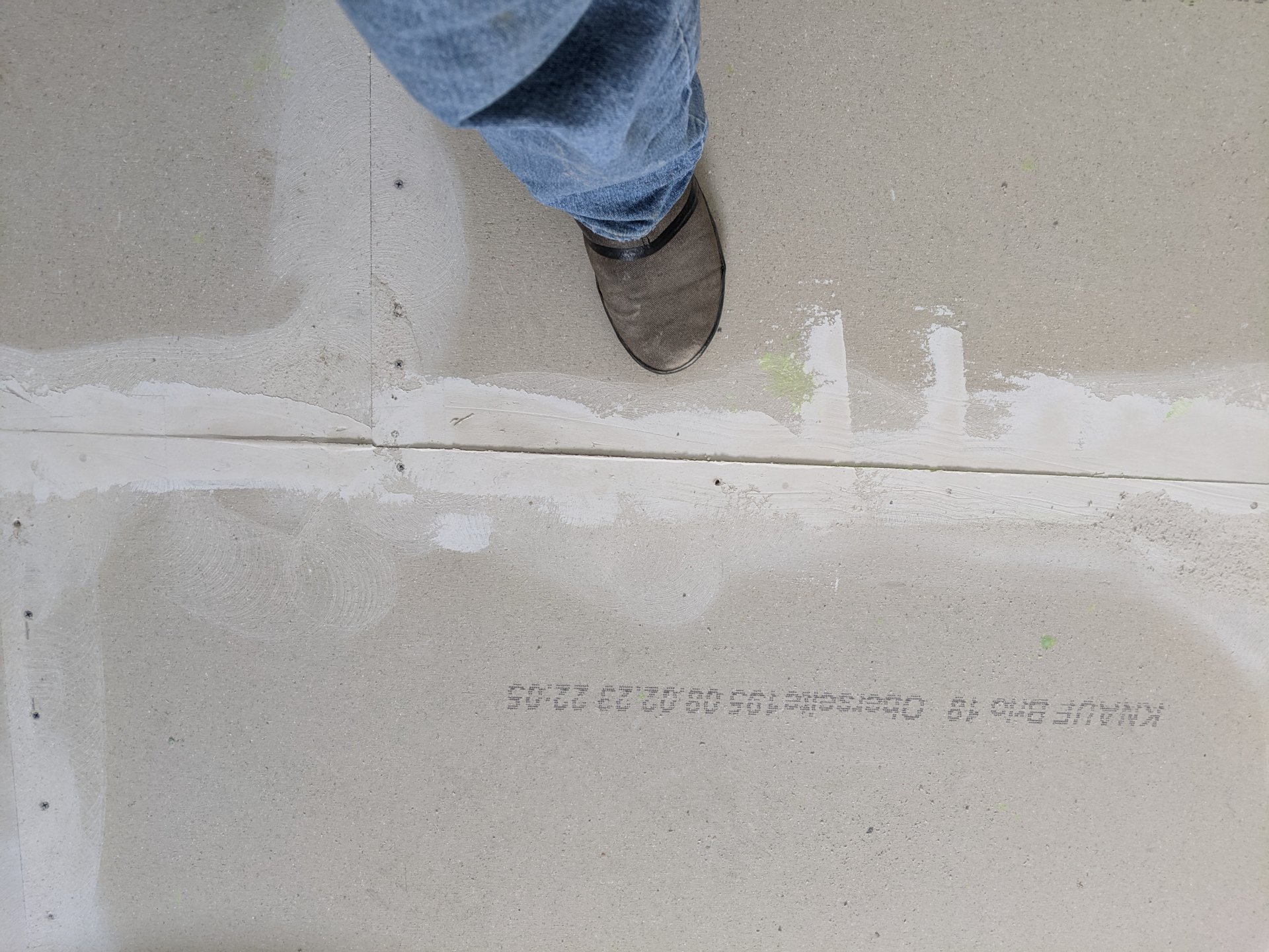

    Kommentar von Estrichleger: also das ist ja nur Wohnraum, da ist keine so große Belastung, das sieht er anders, da ist Kreuzfuge schon ok. Und ja, im Angebot stand zwar "zementgebundene Schüttung", aber er hätte halt mit Ausgleichsmasse und 20 mm Deo EPS das gemacht, das ist zugelassen unter Brio und darf er dann so machen (ändern, ohne Absprache). Mal abgesehen davon, daß ich nicht zustimme, daß er einfach das Material ändern darf ohne Zustimmung, hätte er mit 20 mm sowieso Schüttung machen können?? Und das ist weder unter der Brio (sondern darunter unter der VIP Platte) noch sollte das dann an den überlappenden Fugen dermaßen einseitig nachgeben können, oder? Und jetzt ist es dort beim Drüberlaufen an den Kreuzfugen, wo es eben mit frischem Kleber so eindeutig abgesenkt hatte, immer noch so, daß es SICHTBAR einsinkt, wenn man drüberläuft...
    Termin mit Bausachverständigem ist nächste Woche.
