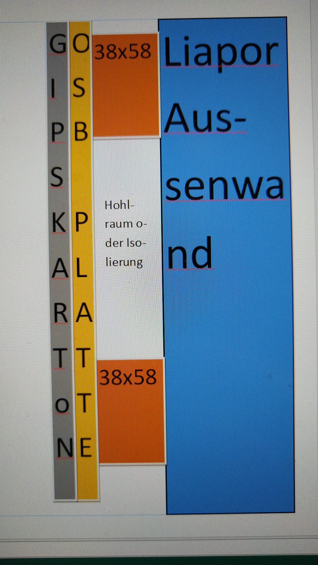

    Hallo zusammen
    Ich hab eine Frage an die Trockenbau Experten.
    Ich will einen Rohbau Raum in meinem Haus endlich fertigstellen. Die Vorbesitzer haben den Raum leider nicht fertiggebaut.
    Im Raum ist bereits Estrich verlegt.
    Aber rohe Betonwände (liapor)
    Jetzt meine Frage:
    Ich will die Betonwände mit OSB und Gipskarton Verbleden und ggf. Noch eine Dämmung aus Holzfaser Platten (steico) zwischen die Konterlattung kleben.
    Ein Bekannter meinte Jetzt, dass da aber noch ne Dampfsperre mit rein muss.
    Ist das wirklich so?
    Da der Hohlraum nicht komplett dicht wird und damit Belüftung gegeben ist sollte sich ja auch kein Schwitzwasser sammeln, oder? Selbst wenn es Außenwände sind.
    Der Aufbau würde wie im Anhang dann sein.
    Kann mir da bitte jemand helfen?
    Danke
    VG noosi
  2. jo1234
    jo1234
    13.04.2023
    meiner Meinung nach brauchst du keine extra Dampfsperre. Abhängig davon welche Steico du verwendest und wie dick die Außenwand ist, könnte das System sogar ganz ohne Dampfsperre funktionieren.
    Zur Sicherheit würde ich einfach die Stöße und Anschlüsse der OSB Platten abkleben. Die OSB Platen selbst sind schon eine Dampfbremse.
    VG
    Jo
