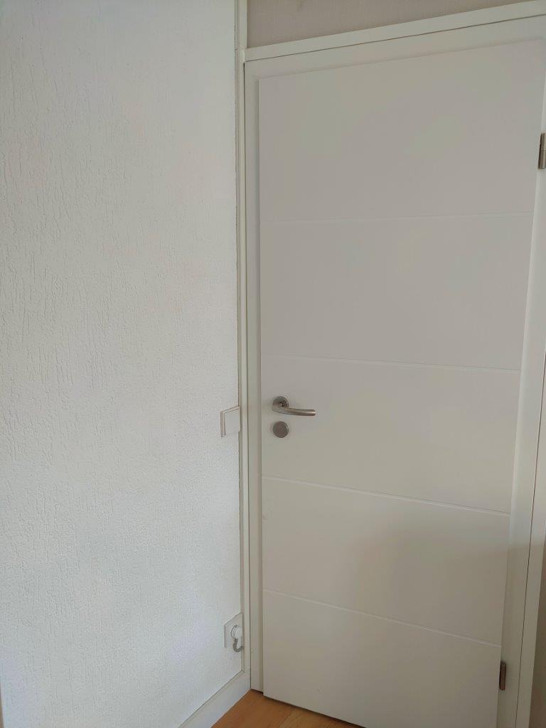

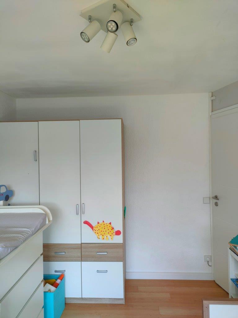

    Hallo Leute,

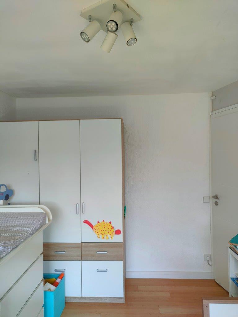

    ich möchte eine Wand im Kinderzimmer dämmen, die an das Familienbad grenzt.
    Die Wand zum Bad ist nur eine 10er Wand, zudem verlaufen darin die Leitungen der Dusche, und die Duscharmatur steckt dort auch noch drin.
    Daher ist mein Ziel den Schallschutz zu verbessern. Und vorne drauf 2x Silentboard.
    Lohnt es sich für die Dämmung eine Termarock WLG 100 zu nehmen? Oder ist der Vorteil zu eienr herkömmlichen Sonorock marginal?
    Der Plan ist daher die abgehangene Decke zu öffnen, um das UW-Profil direkt in der Betondecke befestigen zu können.
    Links das UA-Profil ins Mauerwerk, und das UW-Bodenprofil nur kleben (Fußbodenheizung).

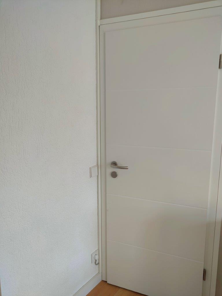

    Rechts gibts dann aber nicht mehr viel zum Fixieren. Eigentlich kann ich das rechte UA-Profil nur noch in die Holzzarge schrauben.
    Da ergibt sich auch direkt meine erste Frage:
    Habe ich genug Stabilität durch die 3 anderen Profile, dass das keine instabilität ergibt?

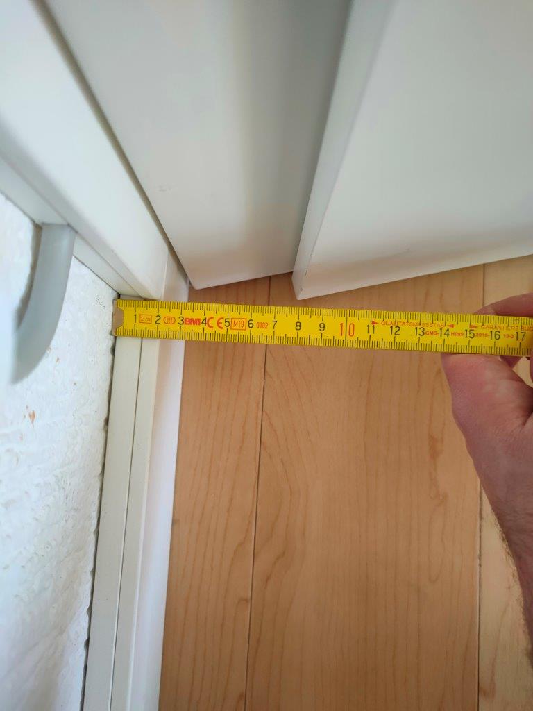

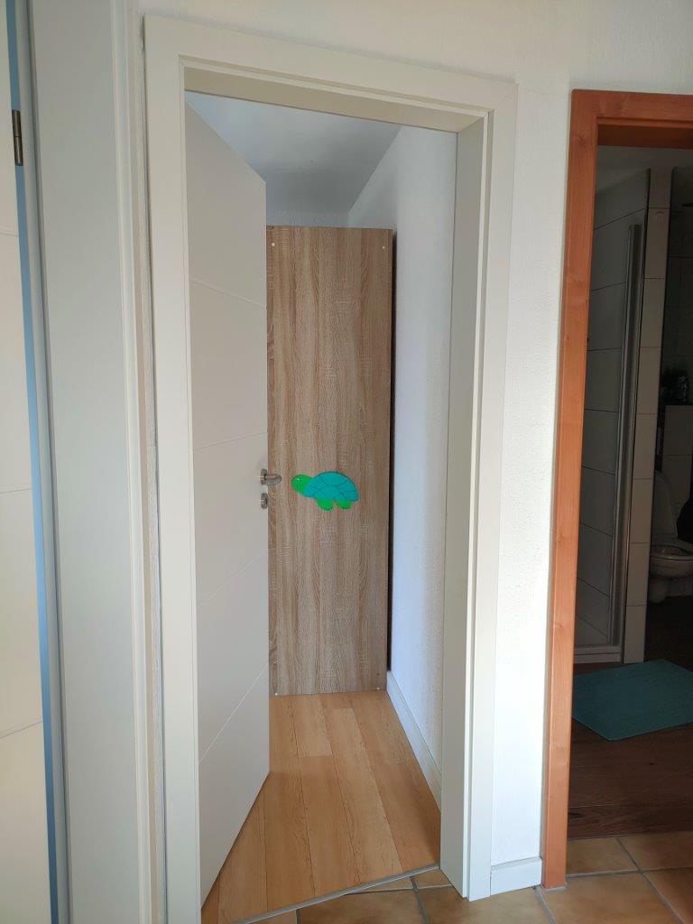

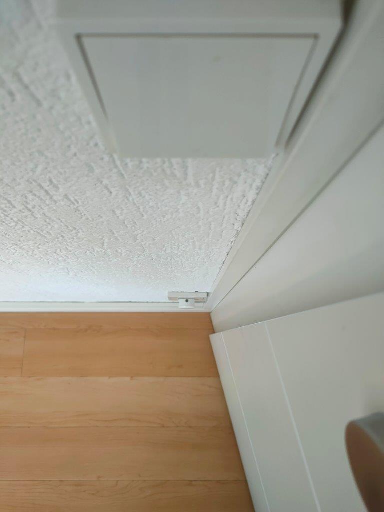

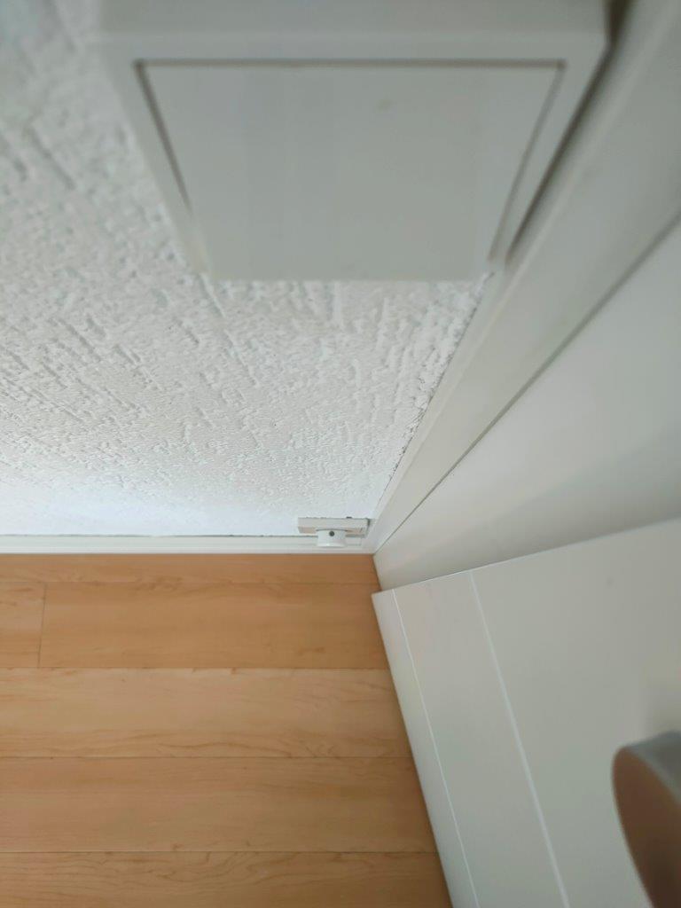

    Problematisch ist auch, dass ich das rechte UA-Profil ja nicht im rechten Winkel zur neuen Trockenbauwand an die Zarge schrauben kann (s. Fotos). Wie würdet ihr das lösen? Vielleicht einen Viertkantpfosten als Keil zusägen lassen, der genau die Lücke > 90° zur Zarge hin füllt, damit ich das UA-Profil ganz normal im 90° Winkel dagegen schrauben kann? Oder gibt es UA-Profile, deren Seiten sich entsprechend dem Winkel verbiegen lassen?
    Zweite Frage bzw Problem:

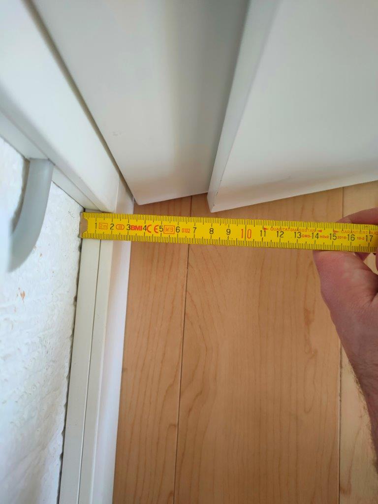

    Der Vorsprung von Wand bis zum Türblatt (nicht Zarge) beträgt gerade mal 75mm.
    Wie integriere ich das geschickt in die Trockenbauwand?
    Lasse ich die Trockenbauwand ab einem bestimmten Punkt leicht schräg abknicken, um sie somit flacher auf die Zarge zulaufen zu lassen? Wobei das ja nur ginge, wenn ich das rechte UA-Profil "freistehend" lasse, und mit den GK-Platten dann schräg auf die Zarge zuarbeite. Sodass die Trockenbauwand zur Zarge hin "dünner" wird in der Tiefe.
    Oder würdet ihr das Ständerwerk einfach 1:1 der aktuellen Wand folgen lassen, und im aktuellen Winkel >90° auf die Zarge treffen lassen?
