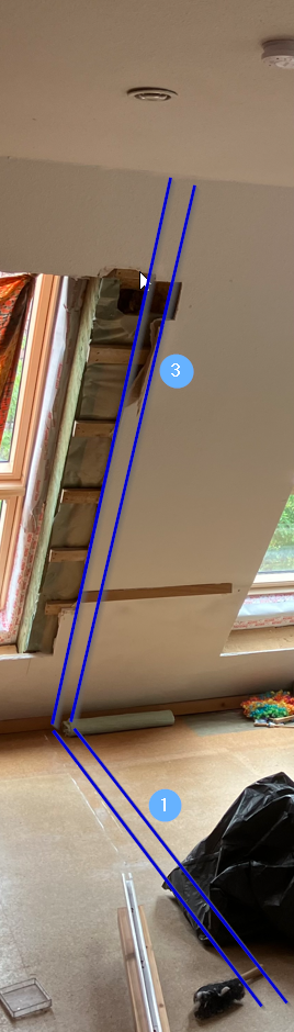

    Unsicher bin ich nun, in welchem Maße dieser durch die nachträglich ja kaum zu beeinflussende (da bereits existierende) Boden- / Wand und Deckenkonstruktion beeinträchtigt wird.
    Ich würde mich über Hinweise freuen, mit welcher Vorgehensweise ich wohl die besten Ergebnisse bei diesen Anschlüssen erziele.

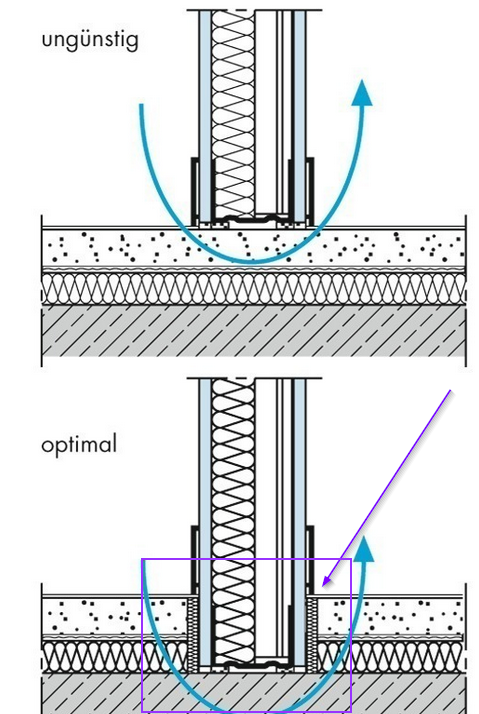

    1) Fußboden: Estrich + 4mm Kork-Platten
    2) Wand innen: Porenbeton verspachtelt [nicht im Bild]
    3) Decke & Dachschräge: GKP auf Querlattung (Holz)

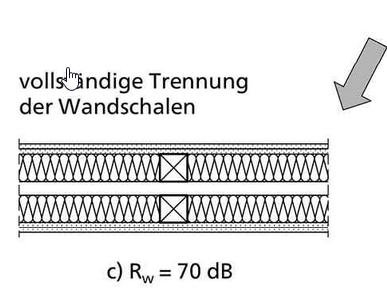

    Die Planung der Wand (Fläche ca. 10m²)
    - zwei vollständig getrennte Holzständerwände (je 60x80er Profile) mit ca. 2cm Innenabstand zueinander (Luft)
    - Entkopplung zu Boden / Wand / Decke jeweils mit 5mm Multipor Hanf-Filz Band
    - jeweils Dämmung mit Holzfaserdämmung 80 mm
    - jeweils Außenbeplankung doppelt mit GKP, voraussichtlich Knauf Diamant oder "normale" GKP
    Bei den Anschlüssen versuche ich diesem Prinzip zu folgen:

    1) Anschluss zum Fußboden:
    - erziele ich wohl einen positiven Unterschied, wenn ich den Korkboden an der betreffenden Stelle entferne, sodass die Entkopplung der Trockenbauwand direkt gegen den Estrich läuft? Oder wäre hier der Korkboden gar förderlich für den Schallschutz?
    2) Anschluss an Wand
    - hier sehe ich nur die Möglichkeit, direkt mit der Trockenbauwand+Entkopplungsband flach an die Wand anzuschließen
    3) Anschluss an Dachschräge & Decke:
    - erziele ich wohl einen positiven Unterschied, wenn ich die existierenden GKP dort entferne und das Entkopplungsband der Trockenbauwand direkt gegen die Holzlatten laufen lasse? (Nachträglich dann von beiden Seiten erneut GKP anbringen mit entsprechendem Abstand / Fugendämmung).
    Insbesondere das Öffnen der Decke würde ich mir aufgrund des Aufwands eigentlich sparen wollen, sofern ich damit nicht doch merklich bessere Ergebnisse erzielen würde...
