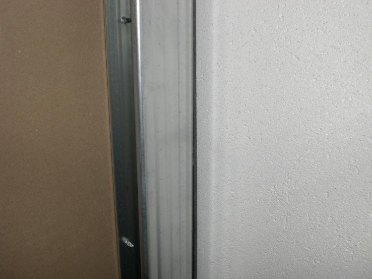

    hmm also ich bin nicht vom Fach aber ich glaube, dass sie KEIN Trennband benutzt haben. Die haben nur zwischen CW-Profil und Außen(Stein)wand bzw. zwischen CW-Profil und den Holzlatten (Innenseite des Dachfläche) son 3-4 mm starkes Schaumstoffklebeband geklebt (auf dem Bild schwarz). (siehe Bild1)
    Aber für meine Vorstellung ist das ja kein Trennband (ich kann ja nix nach dem verspachteln abschneiden).

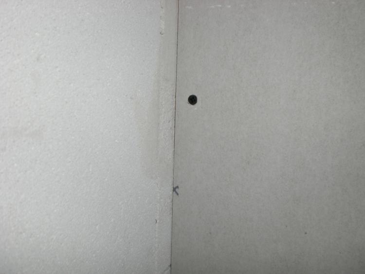

    Was noch dazu kommt ist das sie bei einer Wand die GK-Platten komplett bündig an die Wand angebracht haben. (also nix mit Fuge lassen) (siehe Bild2)

    1. ich versuche irgendwie das Trennband (parallel) direkt neben das schon angebrachte CW-Profil auf die vorhandene Wand bzw. auf die Holzlatten anzukleben. Dazu muss ich dann wohl an den Seiten, an denen die GK-Platten schon montiert sind das Band irgendwie zwischenschieben (geht mal besser oder mal schlechter bis garnicht=siehe Bild2)
    2. naja und dann das übliche spachteln, schleifen, abschneiden
    Ich find das irgendwie nicht so ideal und es ist natürlich auch ne heiden-arbeit bzw. mega Fummelkram da ein klebendes Band zwischen eine 2-3mm starke Fuge zu friemeln
    ABER WAS HAB ICH FÜR ALTERNATIVEN (CW-Profile wieder lösen kommt garnicht in Frage!!!)

    wenn alles so gut angearbeitet ist, und keine runde Kante an die Wand stößt, lass es so.
    Bei der HRAK Kante ein Klebeband so weit es geht ankleben an spachteln , und .... abschneiden.
    Bei den Fugen, die gegen die Wand stoßen, etwas Band dahinter fummeln, an spachteln , und .... abschneiden .
    Der Maler füllt dann irgendwie die Fuge, denn wenn die Haarfuge so bleibt, bietet sie einen hässlichen Kontrast zur weißen ( oder andere Farbton ) Decke.

    - normale 2-3mm-Fugen (also NICHT wie in Bild 2 bündig) zwischen den GK-Platten und den Wänden bzw. Holz so lassen und Fuge füllen (wie erwähnt: Malen und Spachteln tun wir selber...also WÜRDE der Maler diese Fuge dann mit Acryl füllen?)
    - bei Bild2, also wenn GK-Platte ganz bündig an die Wand anschließt würdest du Trennband zwischenfummeln? Wow, das klingt aber schon sehr schwer in der Theorie...da muss ich dann glaub ich mitm cutter-messer o.ä. bei :(

    @Melsdorfer, das Trennband wirst du nicht mehr ordentlich verlegen können, wenn schon Acrylpampe, dann versuch wenigstens die Plattenkante etwas anzufasen, nicht im jetzigen Zustand einfach drüberziehen
