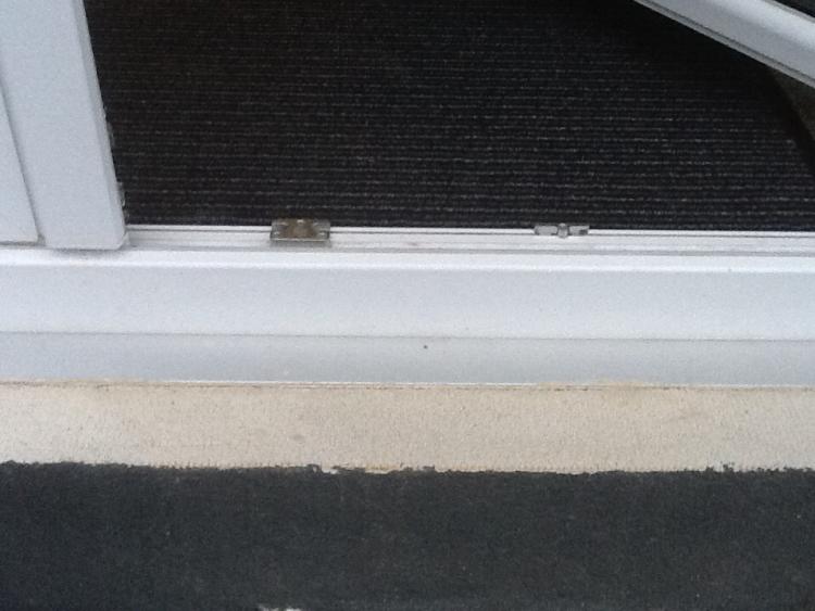

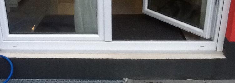

    Der Fensterbauer hat "irgendwie" die Trittleiste/Fensterbank vergessen anzubringen, der Architekt hat es so abgenommen, wir gingen damals davon aus, dass es so gehört und wir den Rest organisieren müssen. Gewährleistung is nun rum, wir haben wieder bisl Geld über und suchen nun nach einer Lösung um einerseits die Perimeterdämmung zu schützen und andererseits die Geschichte auch abzudichten.
    Ein Schlosser schlug uns ein Edelstahlriffelblech vor, dass er passgenau bis ans Fenster vor setzt, die Kante vorne wie ein Fensterbrett 2 cm überstehen lässt und dann umkantet. Kanten am fenster entlang und an der Fassade dann abdichten mit Silikon. Kostenpunkt für beide Fenster, 198 cm breit, 470,- Euro Netto.
    Der Schlosser war es auch, der uns gesagt hat, dass es eben vom Fensterbauer hätte gemacht werden müssen....
    Habt ihr noch andere Vorschläge?

    Du siehst ja den Ist-Zustand auf den Bildern. Dann stell dir einfach eine Fensterbank vor in Edelstahl, als Riffelblech. Auch mit einer abgerundeten Kante, ca. 2 cm Abstand zur Fassade. Das Blech wird passgenau zugeschnitten, die Rolladenführungsschienen werden ausgespart, sodass es bis hinten ans Fenster mit leichtem Gefälle nach außen rangeschoben werden kann. Die Balkontürschwelle verschwindet dann unterm Blech. Danach wird alles mit Silikon abgedichtet.

    Klassische "Murksbeschreibung"
    Das wird so nichts!
    Das Blech im Bereich der Rolladenführungsschienen "auszusparen" ist schon der erste grundlegende Fehler.
    Das Blech gehört mit einer Aufkantung hinter dieselben.
    Insbesondere der letzte Satz mit dem Silikon ist der Höhepunkt.
    Einen Handwerker der bei Ihrer Beschreibung bzw. Arbeitsanweisung nicht sofort protestiert gehört von der Baustelle gejagt.

    Ist doch wieder gut, dass ich vor der Montage gefragt habe.
    Aber aufkanten? Im vorderen Bereich möglich, aber im Bereich der Schiene ja nicht möglich, sonst läuft der Rolladen nicht bis runter. Die Schienen sind jetzt ja eingeputzt, die kann ich nicht mehr abmontieren.... Hinten am Fenster dann wohl auch aufkanten. Also wie bei den fertig gelieferten Fensterbänken.
    Aber wie soll er das dann abdichten seitlich?
    Hm, ich lass sich das auch noch ein Fensterbauer vom Ort anschauen. Aber er liefert mir dann nur normale Fensterbleche? Weiß eloxiert sieht das sicherlich nicht lange schön aus, wenn die Familie täglich drauf rumtrampelt...
