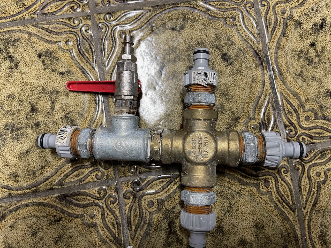

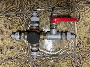

    Folgende Bauteilliste:
    1x manuelles 4 Wege Ventil
    5x 3/4 Zoll Doppelnippel
    1x 3/4 Zoll - 1/2 Zoll - 3-4 Zoll T-Stück
    4x Gardena Gartenschlauchanschluss 3/4 Zoll
    1x Kugelhahn 3/8 Zoll
    1x Reduzierung 1/2 Zoll - 3/8 Zoll
    1x Luftdruckfitting 3/8 Zoll - Nippel (hab die Größe leider nicht parat, war jedenfalls passend zu meiner normalen Schlauch Kupplung)
    Dann habe ich es wie in dem Photo zusammengebaut.
    1x Anschluss Frischwasser kalt an Zulauf (Am T-Stück)
    1x Anschluss Luftdruck an Nippel an T-Stück
    1x Anschluss an Vorlauf des zu spülenden Heizkreis
    1x Anschluss an Rücklauf des zu spülenden Heizkreis
    1x Anschluss an Abwasser
    Durch Drehen des Knaufs am 4 Wege Ventils kann man die Spülrichtung wechseln
    Durch kurzes stossartiges Öffnen des Kugelhahns (noch besser wäre wohl ein Knopf, habe ich leider nicht gefunden) kann man Luftdruck dem Spülwasser zugeben, wodurch
    die Strömung turbulent wird und alles mögliche aus den Rohren reisst.
    Den Luftdruck habe ich mit Druckminderer am Kompressor ähnlich dem Fliessdruck des Wassers eingestellt, damit ich mir keine Rohre kaputtmache, also ich meine das waren ca 3-4 bar.
    Was man sicher noch verbessern könnte wäre Rückschlagventil für Druckluft, war bei mir aber kein Problem, da der Schlauch zum Kompressor sehr lange war und da kein Problem bestand, dass es mir Wasser in den Kompressor drückt. (Falls Wasserdruck höher als Luftdruck)
    Und ein Systemtrenner bzw. Rückschlagventil, damit man kein schmutziges Wasser in irgendwelchen Konstellationen in das Trinkwassernetz zurückdrückt, bzw. das Trinkwassernetz durch Druckluft beschädigt sollte man auch haben.
    Hatte ich leider nicht.
    Und der Vor/Nachteil ist dass zum Spülen immer frisches Wasser verwendet wird.
    Vorteil: Es wird frisches Wasser verwendet
    Nachteil: Es kann kein Additiv verwendet werden, da es kein geschlossener Kreislauf ist

    Also wenn ich ne Leitung desinfizieren und spülen lasse (zugegeben arbeite ich erst ab DN150. Mit den Kapillaren hab ich es nicht so :cool: ) gibt es einen Eingang und einen Ausgang. Nur eine Spülrichtung. Meist von oben nach unten.
    Fließgeschwindigkeit (>3 m/s) ist alles. Die meisten Leitungen bekomme ich mit reinem spülen in den Zustand welcher nach TrinkwV gefordert ist. Desinfiziert wird trotzdem. Meist mit Wasserstoffperoxid. Wenns ernst wird kann man noch Druckluft bei mischen und somit Bewegung in die Sache bringen. Musste ich bisher noch nie anordnen. Auch nicht bei DN400 und zu niedriger Fließgeschwindigkeit. Druckluft DIY ist auch gefährlich. Ölfreier Kompressor etc. Da musste aufpassen was du rein bläst. Die Luft muss auch absolut sauber sein.
    simon84 und Maape838 gefällt das.
  13. #13 simon84, 24.11.2021
    23.019
    6.775
    @seaway ich muss noch mal ganz deutlich dazu sagen, dass ich mein System nur für das Spülen von stark verschlammten FBH Rohren geplant und genutzt habe.
    dass es NICHT für Trinkwasser tauglich ist sollte offensichtlich sein.
    Gebe dir recht, meine Ergebnisse waren auch, dass der Richtungswechsel keinen Unterschied machte. Viel wichtiger direkt an den heizkreis, keinerlei Ventile etc. also nicht über den Verteiler Balken spülen.
    und Luft vorsichtig dosieren. Mehr hilft nicht mehr . Vermutlich Wäre so eine Art venturi System noch viel besser wo einfach nur Luft reingezogen wird
  14. seaway
    seaway
    09.05.2019
    451
    388
    Joa wollt's nur erwähnt haben wenn hier schon Bauanleitungen verteilt werden. FBH und Trinkwasser sind zwei verschiedene Baustellen. Bei der einen kann man machen bei der anderen ... na ja. :shades
