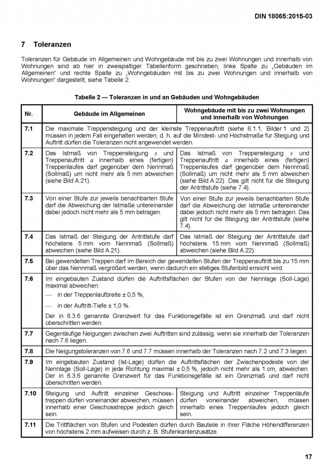

  6. #6 Fabian Weber, 13.04.2021
    15.104
    5.838
    7.2:
    Es sind doch wohl mehr als 5mm Differenz von der Stufenhöhe der ersten zur Zweiten Stufe oder sehe ich das falsch?
    Einfach gesagt: Die Höhe der Stufen muss in deinem Fall bis auf 5mm gleich sein.

    Ja definitiv mehr als 5 mm, auch mehr als 5 cm... Ich war mir nur unsicher, da in der 18065 auch unterschiede zwischen Eintrittsstufen und Austrittsstufen gemacht wird... Diese Treppe im Bild besteht ja eigentlich "nur" aus einem Eintritt und einem Austritt, zumindest verstehe ich das so in meinem jugendlichen Leichtsinn. Aber wenn ich euch richtig verstehe, ist das oben definitiv ein Grund ein (erneutes) offenes Gespräch mit dem Galabauer zu führen...
