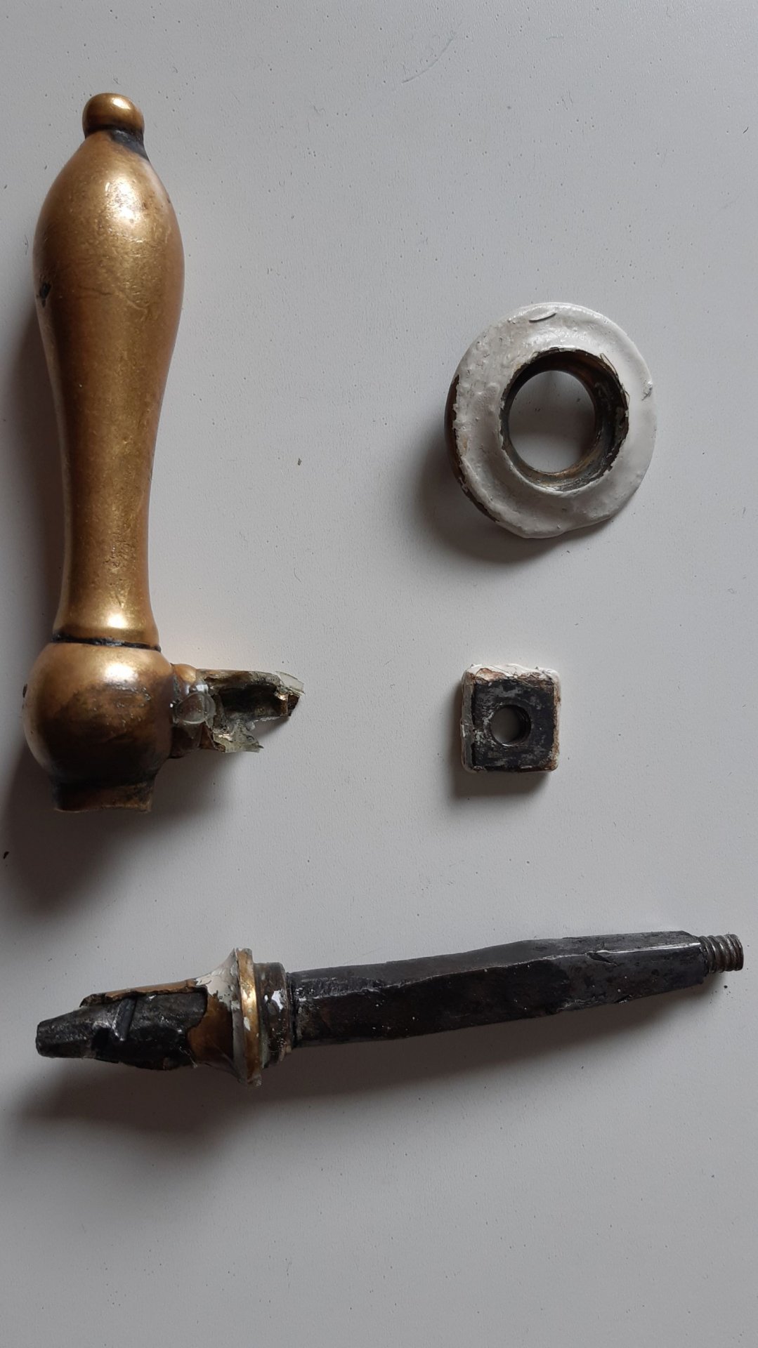

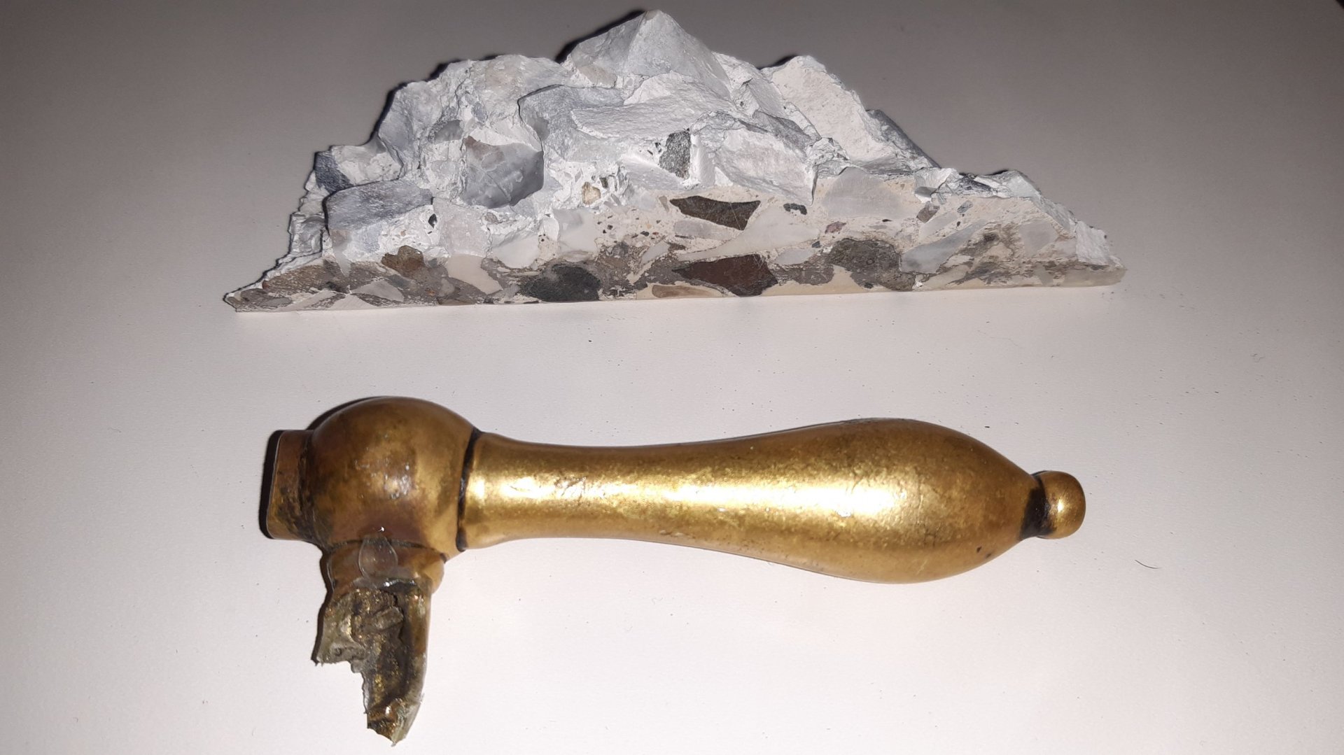

    ich will ein abgebrochenes Stück von einer Treppenstufe aus Betonwerkstein wieder ankleben.
    Außerdem will ich einen Türgriff aus Messing wieder zusammenkleben.
    Deshald wollte ich fragen, was jeweils für die Untergrundvorbereitung bzw. für das entfetten geeignet wäre.
    Beim Messing Türgriff habe ich einen 2-Komponenten Kraftkleber benutzt und vorher entfettet, aber es viel wieder ab. (Fotos der Produkte anbei)
    Bei der Stufe habe ich bisher keinen Versuch unternommen.

    Mit transparentem Epoxi bist du bei der Treppe gut beraten. Graues Epoxi hat meistens Füllstoffe, das kann dann für die schmalen Spalten im Bruch vom Stein zu dickflüssig sein. Wird aber beides funktionieren.
    Beim Griff bist du mit Klebstoff aufgeschmissen. Das wird nicht halten.
    Frage einen Schlosser/Metallbauer in deiner Umgebung, sowas kann man Löten oder nachfertigen, wird aber auf jeden Fall teuer.
    Überlege dir, ob du nicht einen Ersatz in ähnlicher Optik nachkaufen willst. Hier ist Reparatur deutlich teurer als Ersatz.

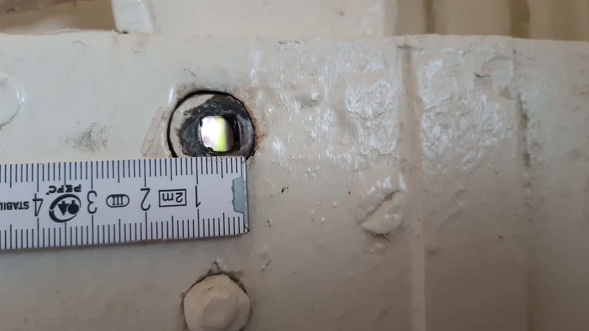

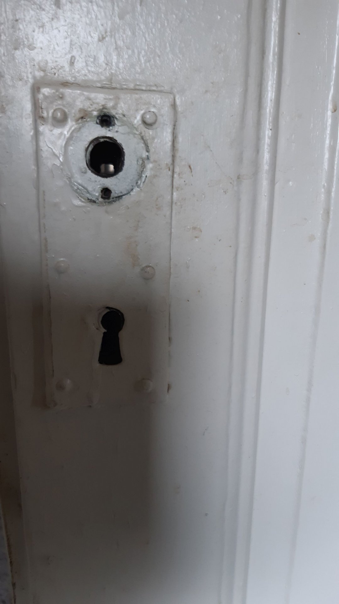

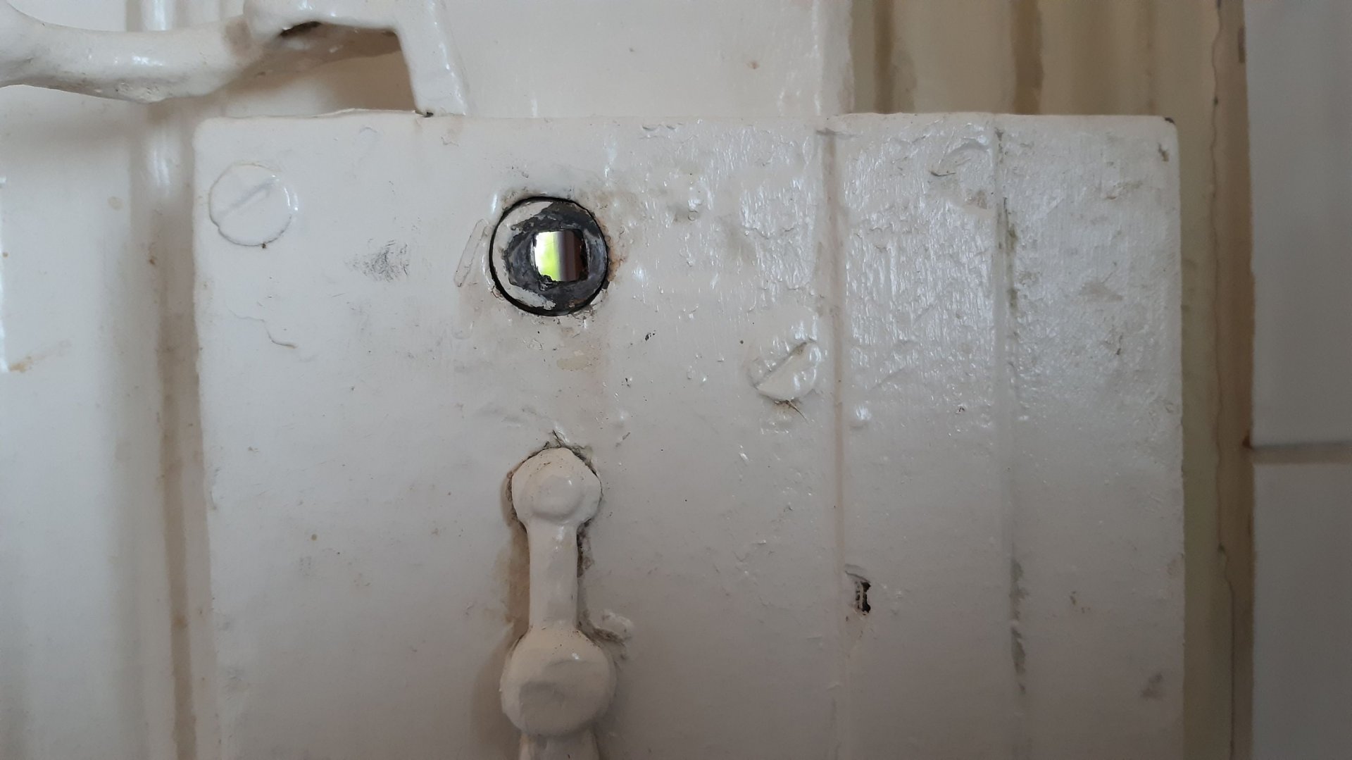

    Ist gar nicht so leicht Ersatz zu finden der passt, bin mit dem abgebrochenen Teil zu Bauhaus gegangen und der Verkäufer hat mir etwas verkauft, was aber nicht reinpasste und heute wieder zurückgeht.
    Hier ein paar weitere Bilder
    Weiß jemand wo man was passenden findet?

    Sowas findest du bei Ebay, auf Trödelmärkten oder auch als Neuware made in Shenzhen.
    Beachte folgende Maße:
    - Vierkant 8mm/10mm? auf deinem Bild nicht ganz zu erkennen
    - Blattweite der Tür (Strecke zwischen den Klinken)
    - Passende Rosette
