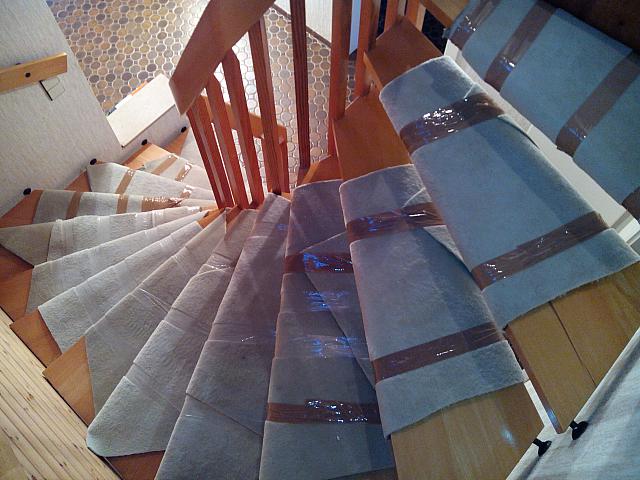

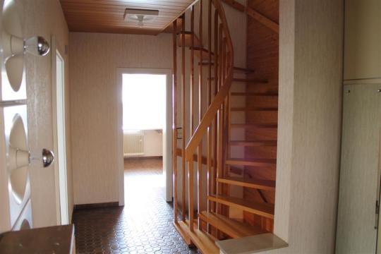

    hat einer eine schlaue Idee wie ich am Treppenaufgang am besten ein Schutzgitter anbringen kann damit unsere kleine nicht die Treppe hochkrabbelt?
    Hier mal ein älteres Foto:
    Problem ist halt, das bei den ersten Stufen nur ein Podest ist und keine Wand gegen die man das Gitter "klemmen" könnte.
    Weiter oben auf der Treppe würde das Gitter dann schräg auf die Wand zulaufen was ein "klemmen" nicht mehr möglich machen würde.

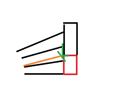

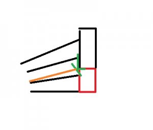

    Eine Idee wäre noch, mit 3 Holzleisten ein Eckprofil zu basteln mit einer Latte zum ansetzen gegen die man dann klemmen könnte
    Als Draufsicht: (Grün=Eckprofil, Rot=Podest, Schwarz=Treppe+Wand, Orange=Gitter).
    Habt ihr irgendwelche anderen/besseren Ideen? Ich will eigentlich auf Bohrlöcher - egal wo - soweit irgend möglich verzichten. Und unter der Prämisse fällt mir nix mehr ein...

    PS - ich würde mir deutlich Mehr Gedanken über den Stufenabstand machen!!! Lichter Abstand > 12 cm = Kind passt durch!!!!
    Also mit Plexiglas o.ä. zumachen!

    Ich würde auch über die Rutschhemmung der Holzstufen nachdenken.

    Das Podest ist 46cm hoch.
    Die Klemme für die Streben hatte ich mir so ähnlich in DIY-Manier mit Holzleisten gedacht.
    Ich hoffe das Foto zu verlinken ist OK...
    Die "Leiste" welche auf dem Bild an der Wand ist, kann ich ja wie gesagt an die Rückseite des Handlaufes anschrauben und unten mit einem Winkel an die Treppenstufe. An diese Leiste kann ich dann das Gitter fest verschrauben.
    Dann noch für die ersten 2 Stufen Plexiglas - dann brauche ich keine "Sonderlösung" für den Podest. Ich hoffe mal, das die 2 Stufen oder das Podest als solches keine "Lebensbedrohung" für das Kind darstellen. Aktuell krabbelt es (11 Monate) schon selbstständig vom Sofa und Bett (zwar unter Aufsicht, aber ohne Eingriff) runter.... klar kann man sich darauf nicht 100% verlassen, aber ich will auch mein Kind nicht grundsätzlich in Watte packen sondern nur von wirklich lebensbedrohlichem schützen ;)
    Seht ihr noch Gefahrenpunkte in der nun angedachten Lösung?

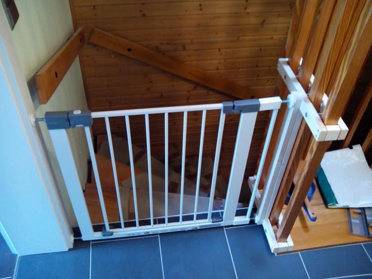

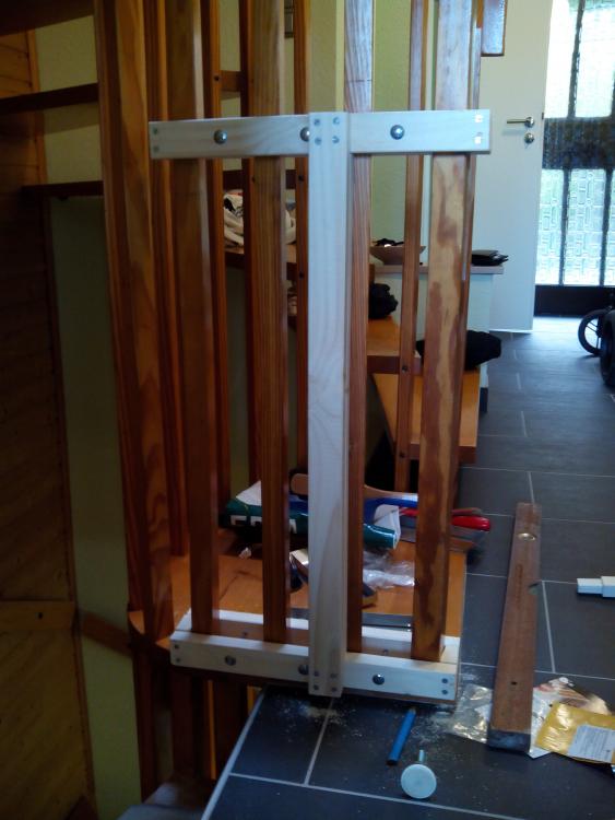

    Für den Kellerabgang habe ich nun was "ge-DIY-t" ;)
    Für den Aufgang haben wir uns für ein Rollo + Plexiglas unter den ersten 3 Stufen entschieden. Das Rollo müsste die nächsten Tage ankommen. Dann gehts da weiter...

    Nur mal so nebenbei bemerkt, man dreht keine Schrauben in die Stirnseite von Hölzern. Aber Dank Gürtel und Hosenträger dürfte das hier nur eine untergeordnete Rolle spielen.
  17. OlliL
    OlliL
    12.10.2011
    933
    Softwareentwickler
    Leverkusen
    Du meinst die Schrauben welche an den Enden der horizontal liegenden Latten in die kleinen "Würfel" geschraubt sind? Hatte auch Angst, das es splittert. Alle Schlitzschrauben wurden in etwas vorgebohrte Löcher geschraubt. Die "Hauptarbeit" sollten die Schlossschrauben mit Hutmuttern übernehmen. Die kleinen Klötze vorne und hinten sind eine kleine "Versicherung". Sie sind auch etwas kleiner gesägt falls ich die Schlossschrauben "nachspannen" muss da evtl. der Filz der Konstruktion "Latte-Filz-Treppenstrebe-Filz-Latte" über die Zeit nachgibt... so meine Überlegung.
