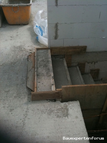

    am Freitag bekamen wir die Betontreppe in unserem Neubau.
    Abends mußten wir dann feststellen, dass die letzte Stufe genau vor der Türlaibung zum Schlafzimmer endet.
    Da wir Holzstufen bekommen werden und im Anschluss Fliesen, bedeutet dies, dass man direkt die erste Stufe vor sich hat, wenn man aus dem Schlafzimmer herausgeht und quasi unmittelbar links von der Tür eine "Stolperfalle" entsteht...
    Wenn ich mir das vorstelle, stört das ehrlich gesagt mein ästhetisches Auge ;o), da es verdammt "ungeplant" und schildbürgerlich aussieht.
    Architekt und Bauleiter sind der Meinung, das wäre ganz normal so (Klar, die haben es ja auch so geplant/gebaut). In der Zeichnung war für uns Laien nicht ersichtlich, dass die Treppe mit der Tür "kreuzt"...
    Mich würde aber grundsätzlich interessieren, ob das so überhaupt zulässig ist. Zum besseren Verständnis habe ich ein Foto eingefügt.

    Wieso ist das aus den Plänen nicht ersichtlich? Gibts keine Ausführunspläne?
    Warum ist der Rand der Betondecke um die Treppe so ausgefranst (sieht zumindest so aus auf dem Foto)? Da ist doch was schiefgelaufen....?!
    Wie ist der genaue Aufbau auf den Stufen und wie der Aufbau auf der Betondecke?

    Ob das so geplant war? Da wurde doch nachträglich die Decke passend gemacht. Ich würde mal einen Blick in die Pläne werfen. ;)

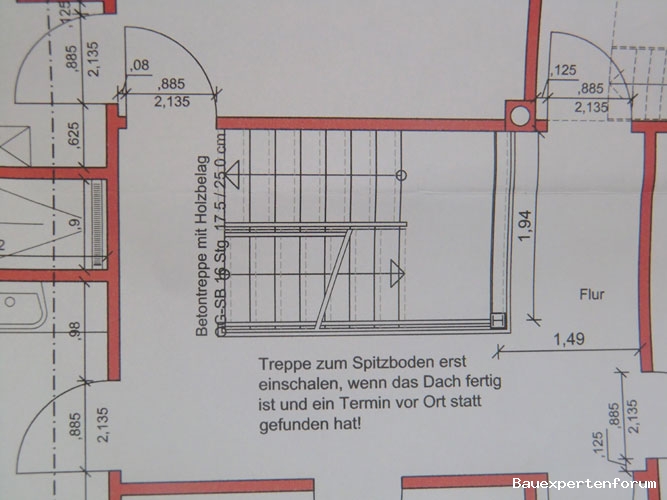

    Es mußte nachträglich eine Wand versetzt werden - lange Geschichte, sonst hätte der Kamin bzgl. Sicherheitsvorschriften nicht gepasst (hat der Architekt vergessen, fiel erst auf, als das Erdgeschoss schon stand...)
    Aus der daraus resultierenden aktualisierten Zeichnung war für uns Laien nicht ersichtlich, dass sich die oberste Stufe nun direkt vor der Türlaibung befindet.
    Hier die aktualisierte Zeichnung. Laut Architekt wäre doch klar, die erste eingezeichnete Stufe ist die erste, die "runter" geht. Hätten wir sehen müssen. Naja...
    Es läuft leider sehr viel schief, ganz plötzlich gehen viele Dinge nicht mehr so wie auf der Zeichnung eingezeichnet, gefühlte 1000 Kompromisse mußten wir schon machen...

    Laut Zeichnung ragt die oberste Stufe auch nicht in die Türöffnung rein.
    Die erste Stufe auf der Zeichnung liegt ja anders als wie auf dem Foto zu sehen ist...

    Da kommt doch noch die Setzstufe davor. Je nach Art des Holzbelags kann das schon hinhauen. Die Zeichnung stellt ja fertig da.
    Dieser Zeichnungsausschnitt ist aber keiner aus einer Werkplanung. Das ist von der Darstellung max. Bauantrag.
    Sorry TE, aber die Stufe ist aber dennoch ganz klar erkennbar.

    Kannst Du bitte die oberste Stufe auf dem gezeichneten Plan markieren? Ich kann als Laie nämlich auch nicht erkennen, dass die Treppe so geplant war.
    Ich könnte mir höchstens vorstellen, dass die oberste Stufe im Estrich "verschwindet". Sonst sieht es wirklich sehr merkwürdig aus.
  12. #12 Baufuchs, 22.08.2011
    Baufuchs
    Baufuchs Gast
    Mal einfach beschrieben:
    Der Pfeil an der Treppenlauflinie zeigt auf die letzte Steigung der Treppe.
    Und die liegt im Plan da, wo sie auch im Foto liegt. (Evtl. mit ein paar cm Abweichung)

    Euer Archi hat schlicht & ergreifend in der Zeichnung den Austritt der Treppe nicht dargestellt, weil dieser bereits auf Niveau OG liegt.
    Treppe ist also mit der letzten Steigung dargestellt sh. -> Baufuchs

    Es stimmt schon, die Lauflinie ist richtig gezeichnet mit dem Pfeil an der letzten Steigungskante. (d.h. an der Vorderkante der obersten Stufe)
    Nur wird oft übersehen, dass danach eben nicht gleich die Decke bzw. der Fussboden kommt, sondern genaugenommen erst noch die oberste Trittstufe (als Teil der Treppe - auch wenn sie bereits auf gleichem Niveau liegt wie der Fussboden). Solange diese den gleichen Belag hat wie der angrenzende Boden, ist alles kein Problem. Aber wenn sich die Beläge unterscheiden und die oberste Trittstufe noch mit dem gleichen Material wie die übrigen Stufen ausgeführt werden soll*, dann gehört das m.E. auch im Werkplan dargestellt.

    auf dem foto ist die vermeintlich oberste stufe zu sehen, die jedoch höhenmäßig zur geschossdecke gehört. aufgrund der akustischen trennfuge im rohbeton wird das stück wie die stufen der treppe wahrscheinlich belegt. wird gerne gemacht. dieses ist jedoch nicht in der planung dargestellt! in einem ausführungsplan muss das dargestellt werden und ein detail gehört auch dazu.
    der planausschnitt ist eher der baugesuchsplanung zuzuordnen, da kann man solch eine situation darstellen, muss man nicht.
    für mich sieht die ganze situation auf dem foto mehr als merkwürdig aus. warum wird die wand, wenn es türleibung sein soll, um 45° abgeschrägt? der wechsel im belag - fliese und holz - wird optisch absolut unbefriedigend ausfallen. ich kann es nicht verkneifen - das ist nicht ausreichend geplant!

    Guck halt noch mal hin, da ist nichts abgeschrägt, da liegt bloss eine Plastiktüte.:winken

    Habe mir das Bild nochmal angesehen....
    Ich bleibe zwar grundsätzlich bei dem, was ich weiter oben gechrieben habe (oberste Stufe sollte gleichen Belag haben wie die übrigen) - aaaber: idealerweise sollte dann auch Treppe als ganzes vor der Decke liegen, also Vorderkante Decke = Hinterkante Stufe.
    Wenn aber - wie auf dem Bild zu sehen - die letzen beiden Stufen schon in die Deckenfläche eingezogen sind (was eh keine schöne Lösung ist), dann relativiert sich auch das mit dem Belag der obersten Stufe und der optischen Trennung Decke / Treppe.
    Insofern dürfte im vorliegenden Fall das hier wohl wirklich die beste Lösung sein:
    (oder als zweitbeste Lösung die Fliesen auf dem Podest bis zur Stufenvorderkante ziehen)
