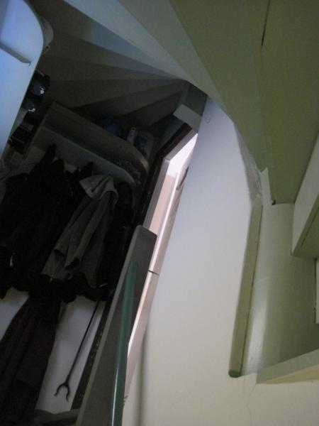

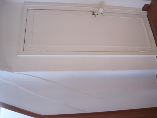

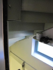

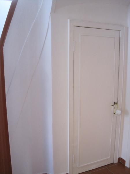

    Hier sind mal einige Fotos:
    Blick vom Flur vor die Tür zur Kellertreppe:
    Blick durch die Tür nach unten:
    Blick vom Keller die Treppe hinauf:
    Die Treppe (grün) möchte ich dämmen.
