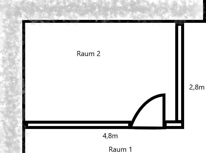

    Guten Tag zusammen und ein frohes neues Jahr,
    wir haben einen großen Kellerraum, den ich gerne an einer Ecke abtrennen würde mittels einer L-förmigen Mauer inkl. Sturz und Tür.
    Der gesamte Kellerraum ist erst neu mit 60x60cm großen Fliesen gefliest worden. Die Wände des Kellers bestehen aus nicht verputztem WU-Beton. Deckenhöhe relativ niedrig mit 200cm.
    Die Mauer zur Abtrennung des Raumes würde ich mit 11,5er Porenbetonsteinen mittels Dünnbettverlegung direkt auf den Fliesen herstellen wollen, ohne diese anzubohren oder zu beschädigen.
    In wie weit muss die Mauer eine feste Verbindung mit dem Boden eingehen? Würde es reichen eine Mauersperrbahn auf die Fliesen zu bringen und die erste Steinreihe darauf satt zu vermörteln, sodass die Fliesen keinen Schaden nehmen, wenn die Wand einmal wieder abgerissen werden sollte?
    Die beiden Trennwände würde ich dann mit der seitlichen Betonwand und Mauerwerksverbinder verbinden. Deckenseitig würde ich ebenfalls versuchen die Trennwände mit der bauseitigen Decke über Mörtel zu verbinden.
    Ich bin absoluter Laie auf diesem Gebiet, habe zwar schon eine kleine Trennwand mittels Porenbetonsteinen und Tür hergestellt, allerdings nicht in dieser Dimension. Daher würde mich sehr über Eure Empfehlungen freuen.
    Anbei eine Skizze.
    Ich freue mich über Eure Ratschläge.
    Danke und viele Grüße

    Ja, sonst würdest du das in Trockenbau machen

    Ich hab auch schon Trockenwände gebaut und meine ersten Überlegung war auch, dies so umzusetzen.
    Nach Abschätzung schien mir die Trockenbauvariante aber aufwändiger, da ich gerne an die Wand auch einen TV hängen würde etc. und dann die ganze OSB-Platten schneiden müsste.
    Oder wäre OSB nicht notwendig für eine Last von 15kg? Wie würden die Profile am Boden fixiert werden? Verkleben?
  4. Alex88
    6.096
    3.245
    Nein, wäre nicht notwendig, eine kleine Traverse reicht
    Ja, mit Baukleber oder sogar Silikon
