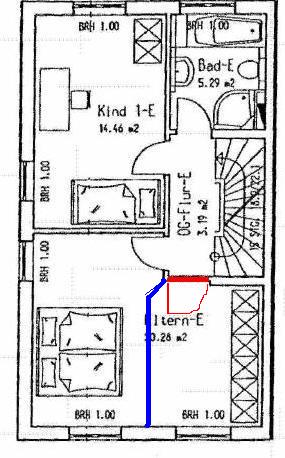

    ich möchte ein Zimmer abteilen (s.Plan Zimmer Eltern-E)
    Hierfür habe ich mir 2 Möglichkeiten ausgedacht:
    Einmal in L-Form (rot eingezeichnet) oder abgewinkelt (blaue Linie anstatt dem roten Knick, Rest wie bei der 1. Lösung).
    Theoretisch könnte man auch eine gerade Wand setzen, aber dann wäre das Zimmer mit 6,5 m² zu klein.
    Nun weiß ich nicht so Recht was besser wäre:
    Die L-Form ist sicher einfacher umzusetzen, jedoch mit Metallprofilen m.E. nicht möglich, da ich die im Baumarkt nur für gerade Wände gesehen habe. Deswegen hatte ich mir da gedacht eine Holzkonstruktion zu bauen in L-Form und die Querträger mit Winkeleisen zu befestigen. So würde ich auch den Knick hinbekommen (Im Knick ein Querträger und beidseitig oben und unten mit Winkeleisen befestigen).
    Die andere Variante (blaue Linie) gefällt mir optisch besser, aber da fällt mir auch mit handwerklicher Begabung nicht wirklich ein, wie ich das realisieren kann. Dazu müsste man ja quasi tlw. 3-eckige Kanthölzer verwenden, um den 45 Grad Winkel hinzubekommen. Solche Hölzer habe ich bisher auch noch nicht gesehen.
    Wie würdet Ihr vorgehen bzw. was würdet Ihr mir raten?

    es gibt auch nur gerade Profile, die L Form musst du schon selber bauen,
    man lege, natürlich im Winkel, hier 90°, ein Profil an das andere und schon ist es passiert. Du brauchst im Eck allerdings dann zwei CW Profile,
    genauso geht es mit einem 45° Winkel, das UW Profil wird links u. rechts im 45° Winkel geschnitten und schon passt es, ganz einfach.....

    so oft ich es auch lese, ich kanns mir leider nicht bildlich vorstellen. Wenn Du als Fachmann das sagst, wird es sicher gehen, keine Frage, nur wie....
    Ist denn die Konstruktion mit UW/CW Profilen einer "altbackenen" Holzkonstruktion statisch überlegen?

    unabhängig von der technischen Ausführung der Wand frage ich mich, ob bei Deinen Varianten das Schlafzimmer - wenn es denn SZ bleiben sollen... - nicht zu klein wird. Du hättest vorm Bett nur noch ca. 50 cm zum durchgehen?!
    Wie soll der zusätzliche Raum denn genutzt werden? Möglicherweise bist Du ja mit der geraden Wand doch besser bedient.

    eine Ständerwand in Trockenbauweise wird keine statische Funktion übernehmen, aber es gibt wegen Stabilität keine Bedenken.
    das Anlegen ist doch ganz einfach:
    lege ein Profil vor Dich auf den Boden und nun legst ein zweites in L form an

    es wird nicht zu klein, dass ist der Bauträgerplan und die Objekte sind nur Beispiele. Tatsächlich wird der größere Raum ein Kinderzimmer mit einem 1*2m Bett und in den anderen Raum soll ein kleines Arbeitszimmer.
    Ich habe jetzt alle Möglichen Fiebeln und Anleitungen zu den Metallkonstruktionen studiert, aber nirgends steht bildhaft erklärt, wie ich mit einer Wand in einem Winkel X um die Ecke komme.

    Das UW Profil leuchtet mir ja ein. Das schneide ich so zu und liegt auf dem Boden bzw. hängt dann an der Decke.
    Aber an den Wänden muss ich ja die anderen Profile befestigen. Die haben doch U-Form und wenn ich die an der Wand befestige, kann ich doch nur gerade aus weg...und wie stelle ich das CW-Profil in den knick?...Oder denk ich da zu kompliziert?

    Rechtwinkelig so .......... abgewinkelt so

    suuuper, auch Dir vielen Dank...genau sowas hatte ich gesucht (und bisher nicht gefunden).

    die Wand steht und absolut gerade.
    Habe für das Ausloten und befestigen der Boden und Wandprofile fast 1/2 Tag gebraucht. Die Beplankung ist einlagig und reicht vom Schallschutz locker aus. Elektro war kein Problem, musste aber den Lichtauslaß in der Mitte des Raumes "tot" legen und 2 neue in die Wand integrieren. So fehlt halt die klassiche Deckenbeleuchtung. Gespachtel habe ich nur EINMAL und nach Grundierung und Tapete ist keine Unebenheit zu erkennen.
    @Gipser: DANKE für den Tip mit der abgewinkelten Ecke und das Ausschäumen des Hohlraumes mit Bauschaum. Hat PRIMA funktioniert und ist wirklich sehr stabil.
