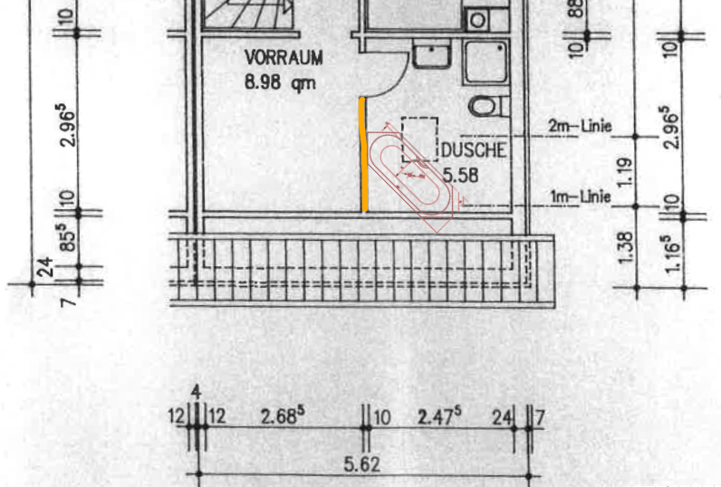

  5. #5 Bauherr24, 06.12.2021
    Bauherr24
    Bauherr24
    05.12.2018
    316
    46
    Ich mach heute Abend mal noch eine Skizze wie die Wanne stehen soll… Es gibt nämlich noch eine Trockenbauwand, welche das angrenzende Zimmer trennt. Diese steht leider auf dem Estrich.
    Es wäre daher deutlich einfacher die Wanne direkt auf den Estrich bauen zu lassen.

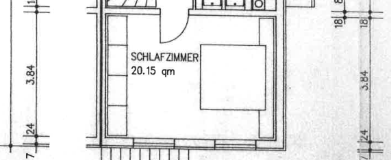

  7. #7 Bauherr24, 11.12.2021
    Bauherr24
    Bauherr24
    05.12.2018
    316
    46
    So, wie versprochen - wenn auch etwas verspätet - nun die Skizze mit der Bitte um eure Hilfe.
    Im DG:
    Die orangene Wand ist eine Trockenbauwand, welche auf dem Estrich steht.
    Im OG darunter:
    Alle tragenden Wände innen in Stahlbeton. Wände außen in Poroton. Decken aus Beton Fertigteilen 15cm dick.
    Wanne 57kg Leergewicht. 155l Nutzinhalt (Wasserinhalt abzgl. 70l Verdrängung). Grundfläche der Wanne 1,36 Quadratmeter.
    Kann man das so aufstellen?

    Ohne Bewehrungsplan bzw. Statik der Geschossdecke ist das schwer zu sagen.
    Aber ich weiss nur, dass seit Jahrzehnten für die Rohdecke in der Regel mit 500 kg/qm gerechnet wird und daher sollte das auf der Rohdecke passen.
    Auf den Estrich würde ich nicht stellen.
    Ansonsten müsstet ihr euch eben einen Statiker ins Haus holen wenn ihr was schriftlich haben müsst/wollt.

    Typische Annahmen für BJ 1993 sollten sein:
    Die Verkehrslast für 1,36m2 sollte für die Rohdecke ca. 270kg (2kN/m2) sein, für den Estrich selbst ca. 200kg (1,5kN/m2). Beim Estrich ist eine Punktlast von max. 100kg (1kN) anzunehmen (DIN18560-2:1992 und DIN1055-3:1971). Allerdings war damals eine Kompression von bis zu 5mm des Dämmstoffs zulässig, was natürlich auch einer Durchbiegung der Estrichplatte von 5mm entspricht. Das alles gilt für einen 1993 normgerecht gemachten Estrich.
    Ob und wieviel sich das tatsächlich durchbiegt und ob und wie lange das der starre keramische Belag aushält, sagt dir der freundliche „Kein-Problem-Sanitärbetrieb“, der schwafelt nicht nur daher, nein der hat den Röntgen- und Durchblick und gibt dir das alles daher auch sehr gerne schriftlich. Oder halt auch nicht… Es kommt ja selten vor, dass der Fliesenleger mal was vernünftigeres sagt als der Heizer, aber manchmal ist’s halt doch so…

  18. #18 simon84, 12.12.2021
    22.401
    6.412
    Diese Deckenbauform ist vereinfacht gesagt eine Hohlkammerkonstruktion aus sehr gutem Beton mit eingebauter "Bewehrung" und einer festen Spannrichtung,
    die sich nach der Verlegerichtung richtet.
    Bei einer "normalen" Betondecke würdest du im Bewehrungsplan schauen, wie es gespannt ist.
    Bei dieser Decke musst du in den Verlegeplan schauen.
    Ich würde auf jeden Fall bei dem Hersteller anrufen, ob sie unter deiner PLZ noch das Bauvorhaben im Archiv haben. Vielleicht haben die sogar Unterlagen.
    Ansonsten sollte deinen Bauantrag ja auch ein Architekt/Statiker unterschrieben haben. Die würde ich auch ausfindig machen und nachfragen.
    Oft gibt es ja Nachfolger der Büros und die werfen auch nicht unbedingt alle Unterlagen weg. Kann gut sein, dass da jemand mal was digitalisiert hat und noch verfügbar ist.
    Eigentlich ist es bei dieser konkreten Frage aber egal :
    Die Wanne ist ungefähr gleich weit (ca 1,5 Meter) von BEIDEN Aussenwaenden entfernt. Das heisst die Spannrichtung ist an dieser Position nur bedingt interessant.
    Das Haus ist ja ca. 5,5 Meter breit. Gehe davon aus, dass in dieser Richtung verlegt wurde.
    Wenn die Decke wirklich nur 16cm stark ist, dann ist es vielleicht wirklich eher knapp, wenn die Spannweite schon ausgereizt ist...
