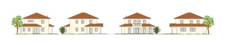

    Hallo zusammen!
    Ich würde mich sehr über hilfreiche Tipps freuen wo noch Verbesserungspotential besteht, oder mehr Platz eingeplant werden sollte.
    Das Haus soll im Toskanastil gebaut werden.

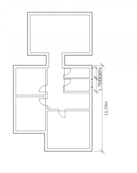

    Im Keller sind auf der Westseite Lichtschächte geplant um die Zimmer evtl. wohnlich nutzen zu können. Der Keller ist ein erster grober Entwurf.
    Der Rest ist vom Architekten und nur nachträglich digitalisiert worden, daher fehlen teilweise in der Ansicht die "Möbel".
    Vielen Dank schon mal!

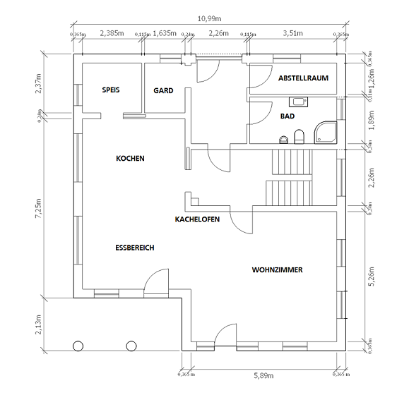

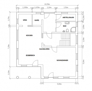

    Größte Frage ist aktuell noch der Bereich Abstellkammer und Bad nach dem Eingangsbereich. Denke die Dusch wird zugunsten der Raumaufteilung gespart.

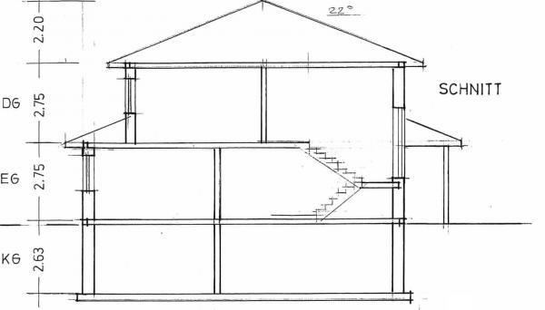

    Wie man das löst? Deinen Architekten beauftragen ein angemessenen Baustil zu finden - der da ist es auf alle Fälle nicht... Mir als DD streuben sich schon die Nackenhaare, wenn ich mir die technischen Trickfindigkeiten ansehe... Immer schön den Deckwerkstoff an der RDN oder darunter halten...

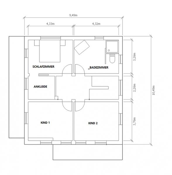

    Was soll man am Grundriss diskutieren? Außer das die Räume für mich viel zu klein sind, der Eingangsbereich und die Wege im EG katastrophal sind, der Flur im OG einem dunklen Schlauch gleich kommt, die Verkehrsflächen viel zu groß sind und das alles obwohl ich nicht mal Architekt bin. Will nicht wissen, was passieren würde, wenn Taipan oder Rolf sich zu eine Kommentar hinreißen lassen würde..

    Wenn ich nicht Kritikfähige würde, dann hätte ich wohl kaum das Internet befragt. Das Fenster im Treppenhaus sollte die Dunkelheit, oben im Gang, lösen.
    Beim EG ist genau mein Problem das es vom Eingangsbereich in den Wohnbereich eine dämliche Kurve schlägt - da Stimme ich Dir zu.

    Da Du Dachdecker bist scheinst Du dich mit dem Thema ja gut auszukennen, Du bist also der Meinung dass das Zwischendach überflüssig ist, korrekt? Zusätzlich ist mein Gedanke auch die Frage mit dem Ablauf des Wassers bei starken Regenfällen da hier auf dem Zwischendach ja alles zusammenläuft.

    Und von den 184 m² kannst du alles VOLL nutzen? Oder gehen da einige Verkehrsflächen von ab, die die zu bewohnende Fläche kleiner ausfallen lassen? Gerade das Küch/Ess/Wohnzimmer hat doch n riesen Fläche, nutzt die du die SO wirklich? Oder fühlt man sich am Ende darin verloren? Das mögen aber die Architekten klären, denn ich bin keiner und meine persönliche Meinung sollte nachrangig dem sein, was Funktion und Sinnigkeit angeht.
    Ich finde, dass man dem Dach keine 22° antun muss, wenn es dafür keinen außerordentlichen Grund gibt. Nicht in Kombination mit etlichen kleinen Teilflächen, einer Hauptfläche die auf Teilflächen entwässert usw. Was ist wenn mal die Anschlüsse, die es ja Kilometerweise bei dem Dach gibt, instandgesetzt werden müssen? Wenn auch der Ziegel noch locker einige Jahre packen würde? Was hat ein Flachdachziegel mit Toskana zu tun? Wenn Toskana dann doch bitte mit Mönchsdeckung. Taugt die was für unsere Breitengrade? Nein. Wir haben Schnee, relativ viel Regen und andere Einflüsse die auf die Eindeckung wirken.
    Es soll nicht heißen das es nicht möglich ist, es soll nur bedeuten dass bei solchen Bauten das Dach viel zu wenig Aufmerksamkeit bekommt. Gerade was die Anschlüsse angeht oder das Unterdach was vielleicht mehr belastet wird als bei einem steileren Dach. Fensteranrodnung mitten im Anschlussbereich... Wenn man alles bedenkt soll man meinen Heiligenschein bekommen, das ist aber irgendwie nicht die Realität. Optik darf nie das technisch funktionale in die Kniee zwingen...

    Um ehrlich zu sein liegt mein Favorisierung dieses Baustils vor allem bei der vollen Höhe des Wohnraums im OG. Außerdem finde ich es optisch sehr ansprechend.
    Das Dach, was eben auch die Optik ausmacht, ist eigentlich ein eindeutiger Schwachpunkt der Konstruktion, auch die Option auf Solaranlagen/Photopholtaik erledigt sich mit diesem Stil. Die innenliegende Wand stellt zwar eine Herausforderung an die Bodenplatte, ist jedoch von statischen Gesichtspunkten her machbar.
