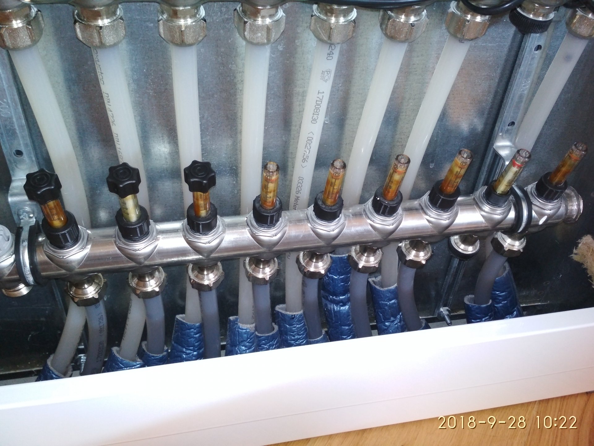

    mit ist etwa sehr sehr dummes passiert.
    Ich wollte den Durchfluss unserer FBH im Bad erhöhen und im Schlafzimmer sowie Sportzimmer verringern. Über die Topmeter, damit die Thermostate nicht so oft abdrehen müssen.

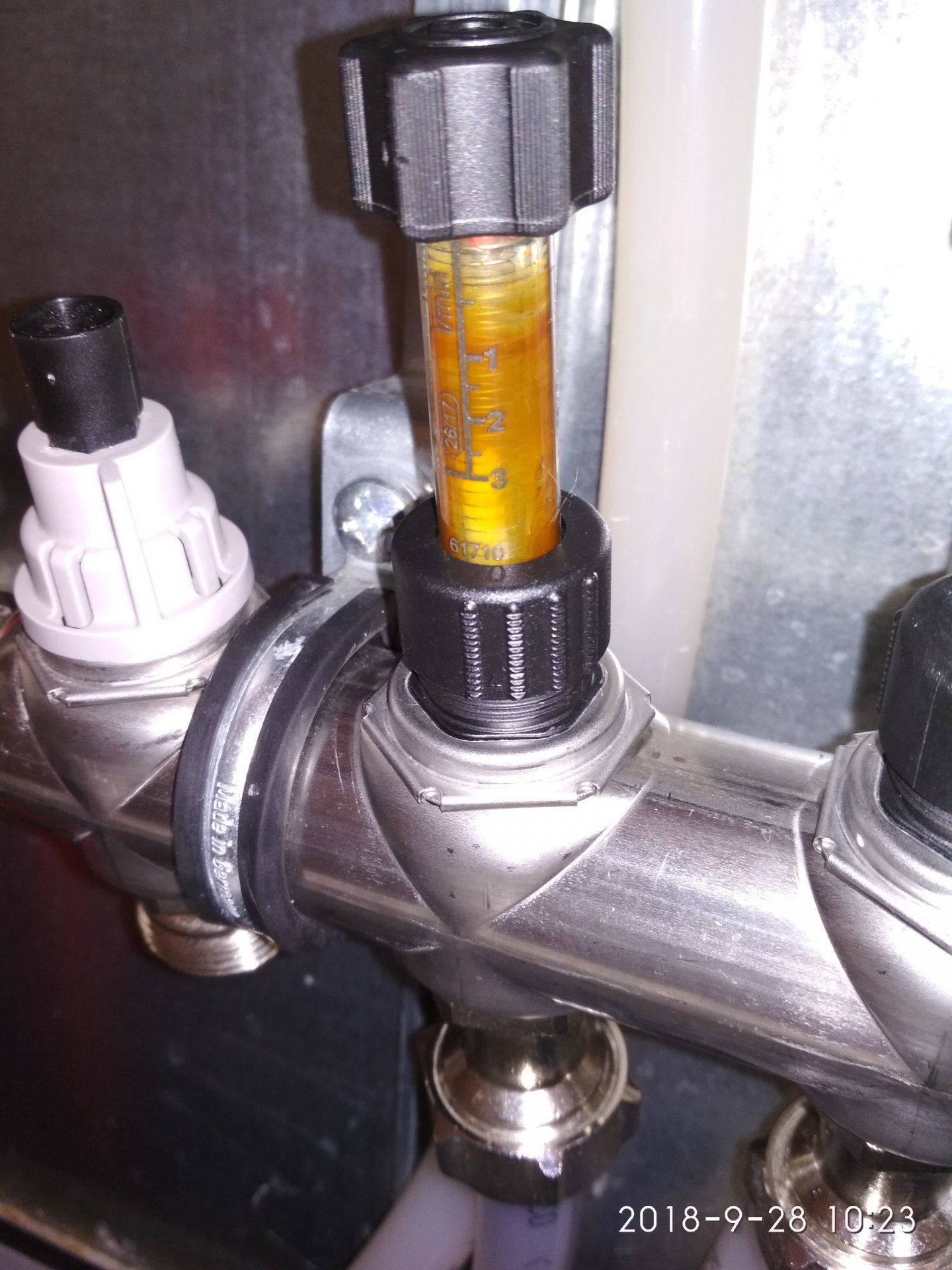

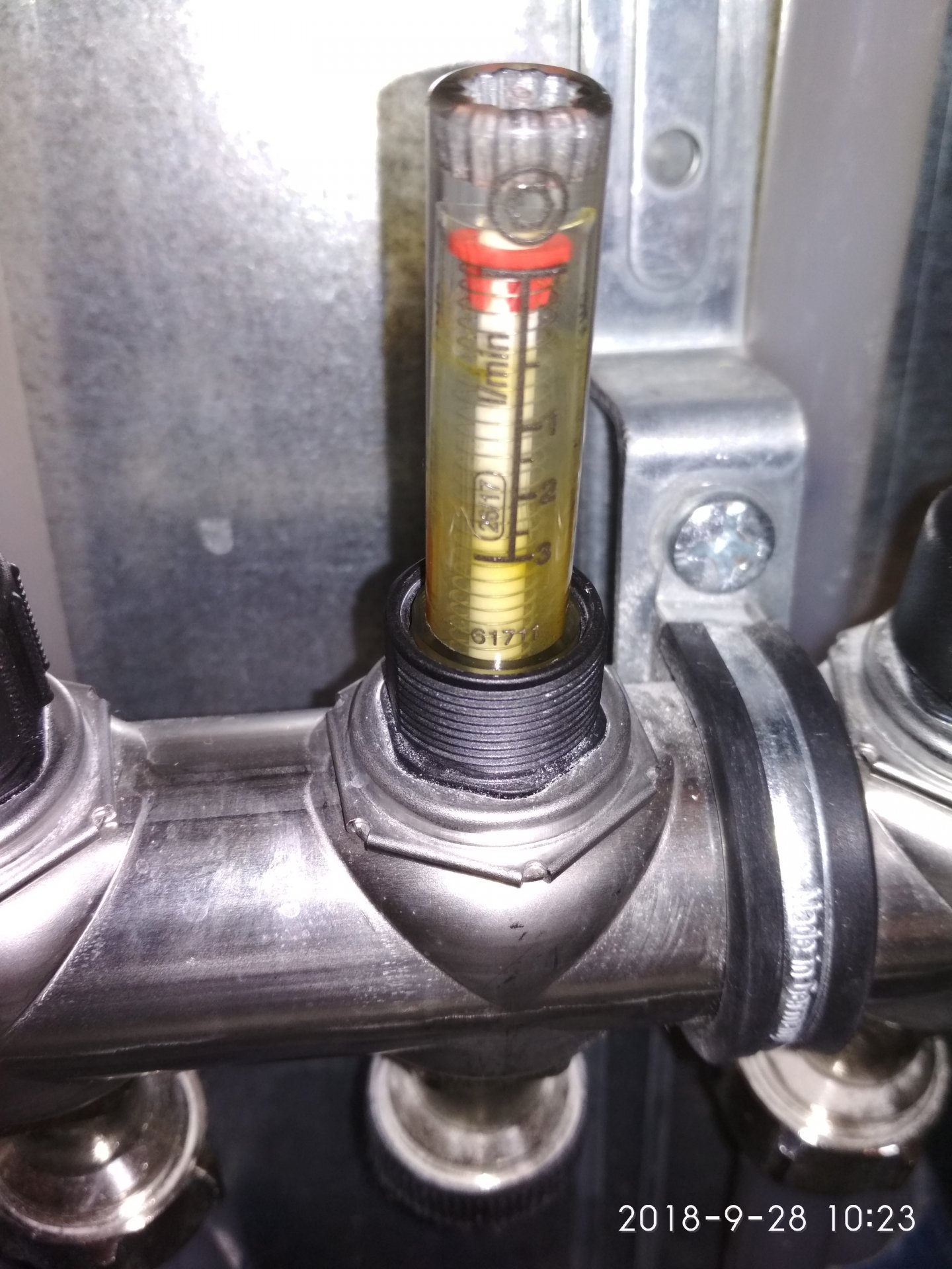

    Mir ist inzwischen klar, dass im Eingriff in den hydraulischen Abgleich schon die erste Dummheit besteht. Viel blöder ist aber, dass ich es mit dem aufdrehen so übertrieben habe, dass ich plötzlich Wasser im Gesicht und das Topmeter (bzw den oberen Teil davon) in der Hand hatte.
    Dicht bekommen hab ich das Teil wieder. Ich weiß auch nicht ob es wirklich kaputt ist.
    Aber die Schubstange hat sich vom Messanzeiger gelöst (die Anzeige wäre für mich im Moment zweitrangig) und das Ventil öffnet nicht mehr. Der Heizkreis bleibt kalt.
    Dem Installateur der Anlage, die sich noch in Gewährleistung befindet, möchte ich extrem ungern beichten wie gedankenlos ich an seinem Werk zugange war. Er hat auch eine Stunde Anfahrt und ist vollkommen ausgelastet, sonst hätte ich ihn den Durchfluss im Bad einstellen lassen.
    Daher möchte ich gern erst mal euch um Rat fragen, bevor ich noch mehr kaputt mache.
    Seht ihr irgendeine Chance das Ventil wieder funktionsfähig zu bekommen? Bekommt man es raus wenn man das Gewinde unterhalb des Rohrs öffnet?
    Ich hab noch einen ungenutzten Anschluss am Verteiler. Kann ich dort den Topmeter ausbauen und an Stelle des anscheinend defekten einsetzen?
    Wäre euch sehr dankbar über Hilfe da im Moment ausgerechnet das Bad keine Heizung mehr hat.

    Ich habe Deine Durchflussbegrenzer noch nicht in der Hand gehabt. Prinzipiell kann man die sicher austauschen.
    Wer aber so unbedarft und grobmotorisch wie Du die hydraulische Einstellung verdirbt, sollte jetzt den Schaden nicht noch größer machen. Hab den A... in der Hose und ruf Deinen Installateur an. Der wird Dir nicht den Kopf abreißen.

    Du musst Vorlauf, Rücklauf zum Verteiler und zu allen HK zudrehen und danach wieder korrekt einstellen
    Traust du dir das zu ?
    Falls nein Ruf deinen oder einen anderen Installateur
    In deiner Gegend gibt es genug
    Nimm bitte ein neues Ventil und das vermurkste hebst du auf

    Kugelhähne abdrehen und Druck am entsprechenden Ventil ablassen ist klar. Nur scheine ich ein recht außergewöhnliches Topmeter zu haben, das etwas anders montiert ist als meist üblich. Daher die Frage ob das jemand kennt und weiß wie das ohne Schäden ausgebaut wird
    Natürlich habt ihr prinzipiell vollkommen Recht mit eurem Rat zum Installateur.

    Das Wasser kommt nicht nur aus den beiden Kugel Hahnen sondern auch aus den heizkreisen selbst

    Das ist vollkommen korrekt. Es hat meiner Ansicht nach keine Berechnung gegeben zumindest hab ich auch auf Anfrage nichts bekommen. Daher ja auch die Selbstversuche.
    Ich denke ich bin zu dem Schluss gekommen, dass sich die Topmeter bei meinem Verteiler anscheinend nicht austauschen lassen. Sowohl das obere als auch das untere Teil hängen an einem Teil das sich im Rohr befindet. Was natürlich noch ginge wäre mit allen 7 Heizkreisen eins nach rechts zu rutschen Echt kacke, dass das ausgerechnet beim Bad und ausgerechnet beim ganz linken Heizkreis passiert ist.

    Kannst nur versuchen den Hersteller ausfindig zu machen und eine Einbauanleitung zu finden.
    Normal kann man die immer irgendwie entfernen, vermutlich fehlt der "trick" :)

    Habe mir die Fotos jetzt mal etwas größer angesehen: Die Durchflussbegrenzer scheinen eingepresst zu sein.

    Falls kein Exot als Verteilerbalken verbaut, sollten handelsübliche Stellantriebe, Durchflußmesser (35 x 1,5) passen.

    Leider scheitert es am Ausbau, wie dein Vorredner schon schreibt, die Teile sind irgendwie eingepresst. Sehen bissl aus wie Strawa, aber dann anscheinend ein altes Modell. Konnte jedenfalls via Google nichts finden das so aussieht wie bei uns Obwohl unser Installateur eigentlich schon überall Material der bekannten Hersteller verwendet hat.

    Ansonsten Heizkreisleitungen verlängern und an den freien Anschluss am Verteiler ..... Ist aber auch extrem unschön, eher ne Notlösung.
    Und das passende Presswerkzeug und Formstück wirst du auch nicht haben

    Du meinst wenn ich den linken, defekten Heizkreis nach rechts rüber verlängern will, zum intakten Topmeter? Wenn ich aber alle 7 jeweils eine Position nach rechts rutsche müsste es ohne Verlängerung und pressen funktionieren. Wobei die Schläuche dann schon leicht Spannung/Zug haben dürften. Bevor ich das mache, lass ich aber mal noch den Installateur drauf schauen der morgen zu unseren Nachbarn kommt.

    Die Verteilerbalken sehen aus, wie aus Büchsenblech gedrückt. Sowas ist mir in meiner ganzen Laufbahn noch nicht untergekommen. Die waren bisher immer massiv Messing oder Edelstahl oder wie bei Velta aus Kunstoffbausteinen.
    Wenn der letzte Abgang rechts nicht gebraucht wird, ist das komplette Versetzen aller Kreise nach rechts die sauberste Lösung. Aber lass das bitte jemand machen, der weiß was er tut und übertragt die Voreinstellungen jeweils mit. Vielleicht ist es doch abgeglichen.
