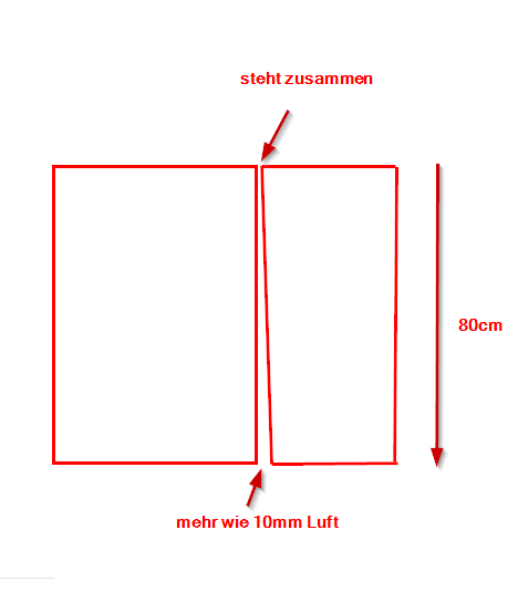

Diskutiere Toleranzen Mauerscheiben im Bauüberwachung, Bauleitung Forum im Bereich Rund um den Bau; Hallo, wir haben eine 4,5m lange Mauer aus Mauerscheiben gesetzt. Alle 80cm hoch. erster Stein Baulänge 49cm die restlichen 4 Stück BL 99cm. Die...

    wir haben eine 4,5m lange Mauer aus Mauerscheiben gesetzt. Alle 80cm hoch. erster Stein Baulänge 49cm die restlichen 4 Stück BL 99cm. Die 99cm sind alle perfekt, gleiche Länge, Höhe und alle Ecken 90grad.
    Das 49cm Stück ist jedoch völlig außer Winkel. Wenn man die horizontale Fläche als Ausgang nimmt und mit dem Winkel die senkrechte Fläche annehme habe ich unten eine Abweichung von 10mm.
    Der Hersteller nimmt die Reklamation nicht an. Mit folgender Begründung:
    Wir möchten darauf hinweisen…. Anforderungen und Richtlinien der DIN EN 15258 gefertigt werden.
    Die zulässigen Maßtoleranzen der Winkelstützelemente wird nach DIN EN 13369, Tabelle 4, ermittelt. Hierbei sind bei einer Wanddicke von 12 cm (Nennmaß)
    Abweichungen von – 5 mm/ + 10 mm zulässig, sowie in der Bauteillänge +/- 16 mm und in der Bauteilhöhe +/- 11 mm.
    Die wollen mir doch nicht weiß machen, dass bei einem Bauteil von 49cm insg. 32mm Toleranz vorhanden sein kann? Aber von der Winkligkeit nennen sie nichts. Habt ihr Erfahrungen oder zufällig die Norm?

    bitteschön!

    Also geht es nur um eine Fuge, die Mauer selbst ist am Endpunkt aber in Flucht etc?

    Das kann ich aktuell garnicht sagen. Auf alle Fälle ist die Oberseite mit den anderen Mauerscheiben exakt gleich hoch und in Waage.

    Sind die Stützwinkel von der Marke mit den 3 Buchstaben? Dann nicht wundern. Ist Standard bei denen. Und bei Problemen ist der Hersteller wenig bis gar nicht entgegenkommend.
    Wenn ein Kunde von uns Produkte dieses Herstellers haben möchte, dann darf er die selbst kaufen. Dann haben wir wenigstens keine Scherereien, wenn der Begriff "Maßhaltigkeit" mal wieder ein Fremdwort für den Hersteller ist...
