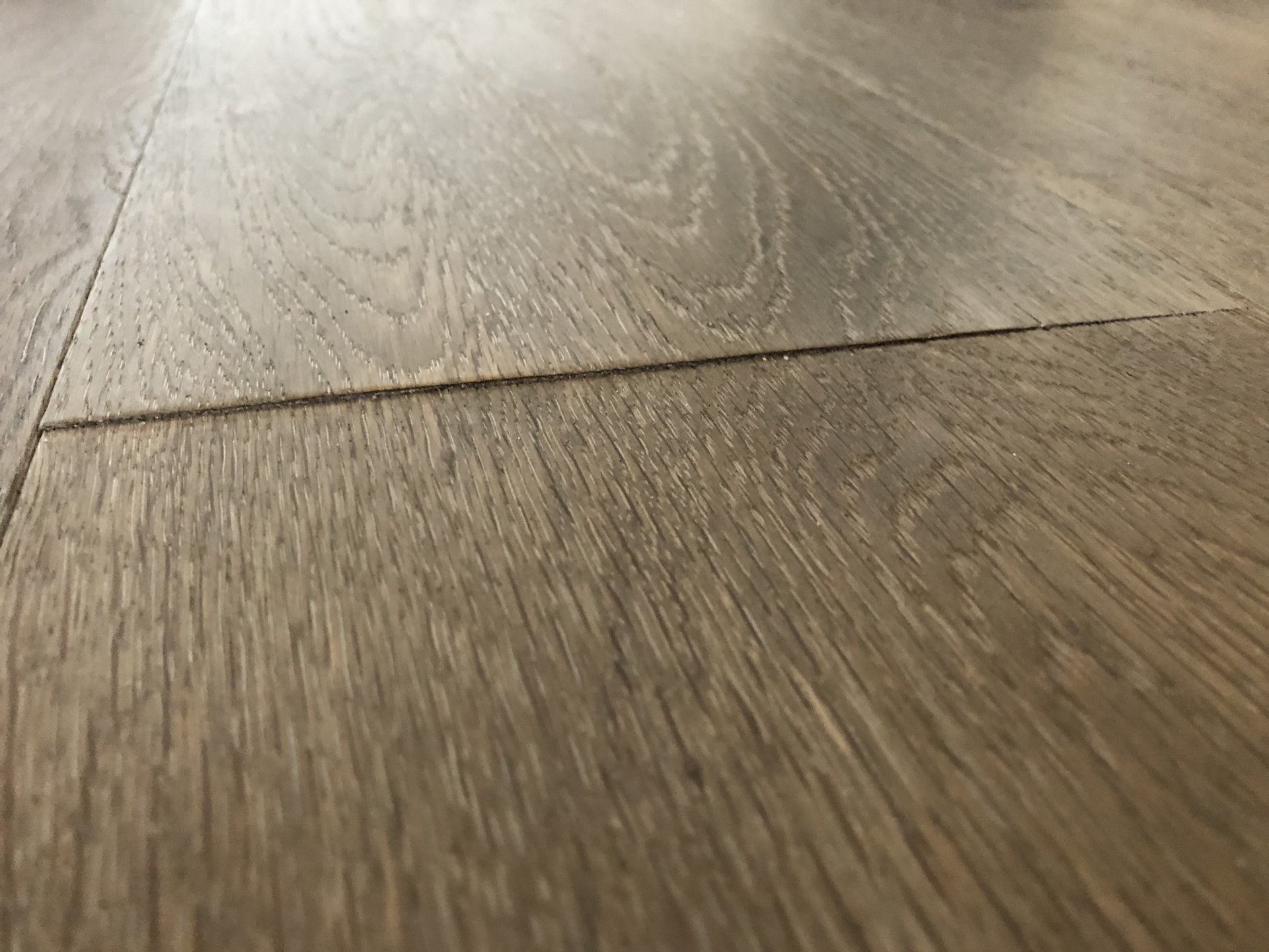

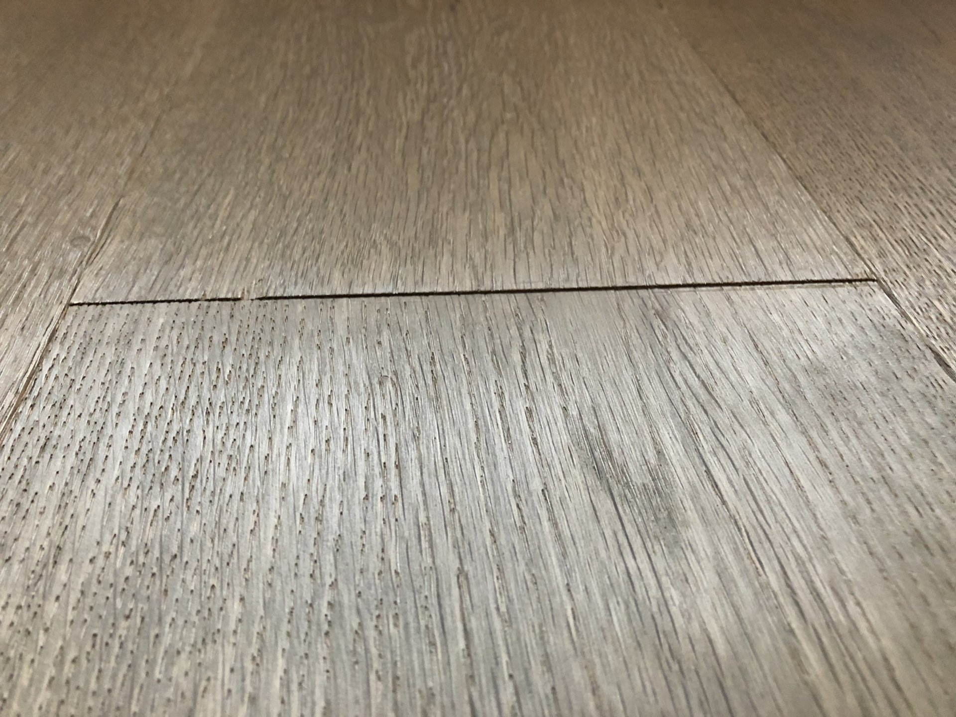

    ich habe einen Parkettboden mit 1,85m langen "Dielen". Leider sind die Kopfstöße nicht eben ausgeführt. Es haben sich unschöne Kanten gebildet. Welche Toleranzen muss ich hinnehmen? Es handelt sich um Eichenparkett. Verlegt wurde auf FBH.
    Ich füge 2 Beispielbilder bei. Von diesen Kanten finden sich auf 31qm ca. 10 - 12 Stück.
    lg
    IchBaue

    Gibt es eine Maßangabe dazu ? Das schau nach 1-2 mm aus ! Nadel Heuhaufen ?

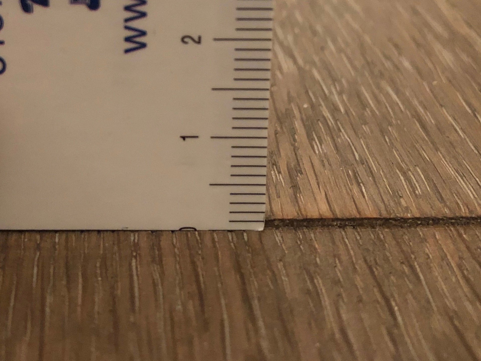

    Kante ist gut 1 mm hoch

    DIN 18202 sind 2mm punktuell (auf 10cm
    und weniger) zulässig
    Je nach Länge der Meßstrecke erhöhen sich die Toleranz auf bis 15 mm

    Danke für die schnelle Antwort. Ist aber schon eine ganz schöne Kante. Mag ja in der Toleranz liegen, aber bei 130 €/qm erwarte ich nicht 10-12 Kanten von 1mm+.

    naja, vertraglich vereinbart war u.a. "Parkett perfekt geschliffen" und "Wir sichern erstklassige Verlegung zu." Ich finde, das ist eher durchschnittlich. Mich stört eben, dass manche Handwerker sich mit einem Werk gerade so in der Toleranz zufrieden geben.....

    „Ebenheitstoleranz im Bereich der Stossfugen besser als 0,5mm“

    Der Parkettleger war nochmal da. Er meinte, die Toleranz würde 0,5 mm an den Kopfstößen betragen. Es sind dann ca. 8 Kanten außerhalb der Toleranz. 2mm kamen mir jetzt auch etwas viel vor. Wären ja schon erhebliche Kanten. Was stimmt denn jetzt ?

    Nochmal, die Toleranz laut DIN sind 2mm !
  16. Dayger
    Dayger
    07.02.2019
    Es hat hier nichts mit den DIN 18202 zu tun. Das ist das Norm für Höhenunterschiede in der Länge von 10cm bis 15meter. D.h. zwischen zwei Punkten mit Abstand von 10cm darf maximal ein Höhenunterschied von 2mm sein.
    Aber es geht hier um Kanten an der Kopfstöße. Und wie kann man denken, dass es bis 15mm (@L:15m) erlaubt sein kann. Dass nennt man dann 'Treppe' :) .
