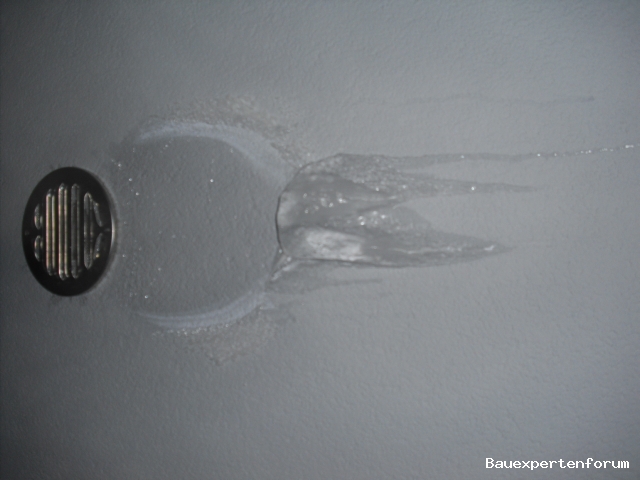

    habe folgendes Problem. unsere toilettenentlüftung (die ist glaub ich da um gluckernde Toilettenspülung zu verhindern?, braucht man das wirklich?) kondesiert an der aussenwand und das wasser läuft die wand runter und gefriert.
    gibt es eine möglichkeit das zu verhindern, z.B. mittels Rohr weiter nach aussen führen?
    danke für euren rat?

    ...Sie ist dazu da, das Leersaugen der (flachen) Syphone (Dusche) zu verhindern..In manchen Fällen gehts auch ohne (bei uns zB bis zur Inbetriebnahme der Hebeanlage im Keller), vorschriftsmässig ist es nicht .
    Verlängerung des Rohres und Abwinkeln nach unten kann helfen, besser ist Entlüftung über Dach....

    Ist das eine Abwasser- oder eine Raumentlüftung? Eine Abwasserentlüftung wird mit Sicherheit nicht an die Außenwand gelegt, es sei denn, dass das von einem Selbstbastler gemacht wurde.
    Wenn es ein Fortluftstutzen ist, dann sollte man auch hier überlegen, den Ausgang über das Dach zu verlegen, was aber evtl. zu Problemen im Rohr führen kann. Mit einer WRG (dezentrale Lüftung) könnte man hier das Kondensat vorher "abschöpfen". Aber auch die könnte einfrieren :biggthumpup:

    es ist die abwasserentlüftung vom gäste wc. habe ich selbst gemacht > bitte nicht schlagen < ...:o
    is eigentlich logisch das es so passiert. meint ihr ich könnte mal probieren das ht rohr in der wand mit einem stopfen zu verschliessen? und dann mal schauen ob ich die entlüftung überhaupt brauche.
    die entlüftungen vom normalen bad gehen übers dach. in diesem fall war dies nicht so ohne weiteres möglich!
    Oder gibt es automatische ventile die ich auf das ht rohr aufstecken kann? dann würde das kondensat schon mal reduziert werden...

    Läuft bei euch das Wasser immer waagerecht an der Wand lang.............?
    Obwohl es hier ja keine DIY-Anleitungen von Heimwerkern geben darf: Ich würde es einfach mit einer Lamellenabdeckung versuchen, die nach unten zeigende, feststehende Lamellen hat und die falsch herum montieren! Dann könnte das Kondensat gleich wieder in den Kanal zurücklaufen.

    Um zu verhindern, daß es an der Fassade entlangläuft, sollte es doch bereits genügen, das Rohr ein Stück nach außen zu verlängern, vorzugsweise in Form eines Bogens (z.B. 67°) nach unten.
