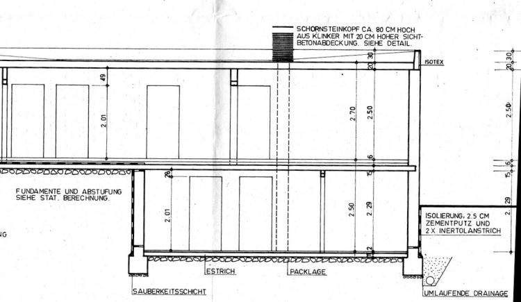

    Hoffentlich bin ich im richtigen Unterforum, sonst bitte verschieben...
    Wir interessieren uns u.a. für einen eingeschossigen Reihenendhaus-Bungalow von 1968 in leichter Hanglage, der knapp zur Hälfte teilunterkellert ist und dort normale Fenster hat. Ob wir das weiter verfolgen, hängt entscheidend davon ab, ob der Ausbau des im Rohbaumaß nur 229 cm hohen Teilkellers (trocken, Haus oben auf Hügel, kein Grundwasser) zu Wohnraum möglich ist, indem man - ökonomisch vertretbar - der Kellerboden tiefer legt. Wenn der ein oder andere Fachkundige den Blick in seine/ihre Glaskugel zu einem "educated guess" formen könnte, wäre uns dabei sehr geholfen.
    Grundbruch-Prophzeiungen und horrenden Kostenschätzungen schrecken zunächst ab, wenn man zum Thema googlet. Den Fragestellern geht es dabei allerdings i.d.R. um vollunterkellerte und/oder freistehende Häuser und/oder die Notwendigkeit, den Keller bis unter die Fundamente zu vertiefen. In meinem Fall scheint mir die Ausgangslage deutlich günstiger zu sein:

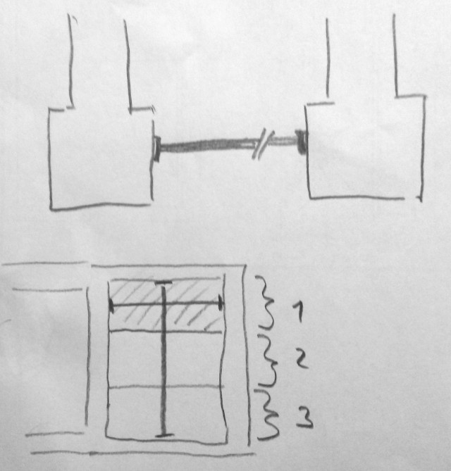

    Nach meiner laienhaften Einschätzung scheint der Keller mit den Fundamente unter den Außenwänden (dazu zähle ich auch die zum nicht-unterkellerten Bereich) und der mittigen tragenden Innenwand recht gut ausgesteift (auch i.V. mit Anbau an Nachbarhaus), man könnte also nach Entfernen der Kellertreppe nacheinander je eine der durch die tragende Innenwand geschaffenen "Hälften" zwischen den Funamenten beackern.

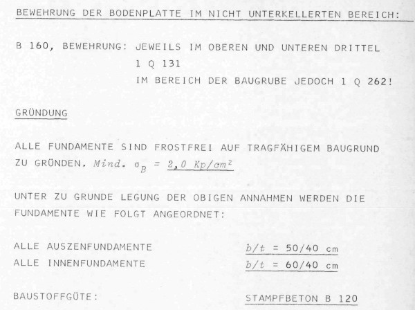

    Der ganze Kellerboden besteht zudem nur aus einem 10cm dünnen unbewehrten (?) Betonestrich über Kiesschicht, scheint also relativ leicht entfernbar zu sein. Zumindest war das alles, was zur Bewehrung der Bodenplatte zu finden war:

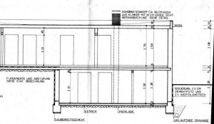

    Und bis bis zum Boden der Fundamente müsste man auch nicht buddeln. Die Fundamente reichen wohl noch 50 cm tiefer als die Unterkante des Betonestrichs (zumindest wenn ich das in vergrößerter Ansicht mit Lineal ausmesse). Sind insgesamt also vom aktuellen Kellerboden 60 cm bis zur Fundamentsohle, d.h. bei 15-20 cm mehr Raumhöhe ist noch hinreichend Platz für eine dünnere Bodenplatte und Dämmung, und man müsste könnte das Fundament noch 20cm im Erdreich stehen lassen. Vielleicht gibt es ja noch ganz andere Möglichkeiten mit geringer Aufbauhöhe, die ganz ohne klassische Bodenplatte auskommen (heiß in Bitumen gesetzte Glasschaumplatten auf Sauberkeitsschicht als Alternative zur Beton-Bodenplatte oder dergleichen...)?
    Sehr ihr unter den gegebenen Umständen eine ökonomisch vertretbare Möglichkeit, mehr Raumhöhe zu schaffen?

    das dumme ist, dass die streifenfundamente mit fast 100%-iger sicherheit breiter wie die wände sind.

    ehrlich gesagt - ich halte nichts von der tieferlegung. die fundamentflanken können mit größter sicherheit nur bedingt oder gar nicht freigelegt werden. sollte eine teilweise freigung möglich sein, dann wird mit sicherheit eine stahlbetonsohlplatte mit gefühlten 15 cm erforderlich werden zur stabilisierung der fundamentflanken. der dann notwendige bodenaufbau wird den erzielten raumgewinn zunichte machen. Gunthers einwand lässt an raumgewinn nur eine sockelsituation zu.

    In der Tat hatte ich da zu grob drübergeschaut... da bliebe wahrscheinlich zu wenig Abdeckung über der Fundamentsohle gegen Scherkräfte. Es ginge nur, wenn man die Bodenplatte unten ungefähr bündig an die Fundamentstreifen anschließt:
    229 cm Höhe + 10 cm Betonestrich + 50 cm Fundament = 289 cm
    240 cm Höhe + 15 cm Bodenplatte + 30 cm Dämmung, Estrich, Belag = 285 cm

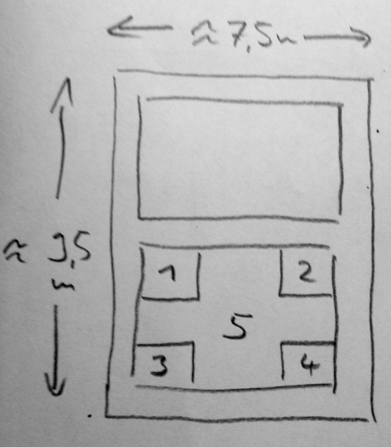

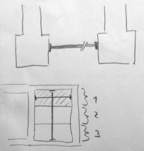

    Also ich glaube ja bei aller Herausforderung immer noch, dass das in diesem Fall nicht so schwierig sein kann, wie bei Leuten, die ihr ganzes Haus von unten anheben müssen... Wie gesagt, sollen nicht die Außenwände bzw. das Fundament selbst tiefer gelegt werden.
    Wenn ich das richtig verstehe, liegt das Problem nicht nur darin, dass das Fundament nicht untergraben werden darf (würde es ja nicht), sondern auch darin, dass es aufgrund von Scherkräften zur Hausinnenseite hin wegrutschen könnte (außen steht es noch tief im Erdreich). Nicht dass einer meint, ich wolle hier in Eigenleistung vorgehen, bin weder Handwerker noch lebensmüde, aber ich möchte mal den ein oder anderen Gedanken verfolgen, bevor wir es wieder sein lassen mit dem Eigenheim.
    (1) an den Ecken ist durch die gegen die Scherkraft angeschlossene Wand die Gefahr wohl am geringsten. Könnte man nicht reihum in den Ecken ein Stück des Betonestrichs entfernen, abgraben und die Bodenplatte erstellen, und dann unter Ausnutzen deren stabilisierender Wirkung dann restlichen Bereich? Wäre wohl ökonomischer als die Meter-für-Meter-Variante.
    (2) Es gibt doch diese Stützen, mit denen man beim Betonieren Geschossdecken abstützt. Könnte man nicht den Betonestrich streifenweise entfernen, bis zur Fundamentsohle abgraben, im Graben zwischen die gegenüberliegenden Fundamente eine solche Stützte stemmen? Dann darunter Bewehrungsmatten und Betonieren...
    (3) Wenn man zumindest nicht unter die Fundamente gräbt, müsste man doch eigentlich nur der Scherkräfte Herr werden. Dabei - Laiendiee - dürfte es doch keine wesentliche Rolle spielen, ob der Kraft ein Widerstand direkt am Betonsocke, oder etwas darüber entgegengesetzt wird. Könnte man da nicht eine Art Gittersystem an Stützen schaffen, unterhalb dessen man dann die BP betoniert? Das Einbringen der Bewehrungsmatten wäre allerdings schwierig...
    Wäre toll, wenn hier ein TWP etwas dazu sagen könnte, ob es sich lohnt, eine Idee (oder weitere) das weiter zu verfolgen...

    bei dem aufwand müsste der kaufpreis aber eine starke nulltendenz haben.
    also kellerboden wird tiefer gelegt als folge wird die fundamentwand innenwand.
    aussen geht die abdichtung der wand aber nur bis ok. fundament.
    wenn kritische h-lasten dann am übergang fundament zu mauerwerk d.h. dort wo die wandfusskräfte in das fundament eingeleitet werden. auf der fundamentsohle wirkt die reibungskraft entlastend.

    Ich würde unter rein finanziellen Gesichtspunkten die Finger davon lassen. Eine Unterfangung ist höchstwahrscheinlich erforderlich, selbst bei einer Raumhöhe von 2,50 m (2,50+2,29+Dämmung). Außerdem kommt man an die Wand zum nicht unterkellerten Teil von außen nicht ran, d.h. es muss irgendwie eine Notlösung zur Abdichtung von innen gefunden werden. Spannend wird auch die Lösung an der Außentreppe. Das kostet alles soviel Geld, dass man über eine Aufstockung nachdenken könnte.

    Och Manno... da war ich so stolz, als Laie so kreative Überlegungen zur Statik gemacht zu haben :-)
    Vielen Dank für Eure Einschätzungen - das mit der Abdichtung hatte ich so gar nicht bedacht. Hätte auch angenommen, dass man das irgendwie auch von innen hinbekommt.
    Bliebe also also nur das Anheben der Kellerdecke... dazu dann neuer Thread!

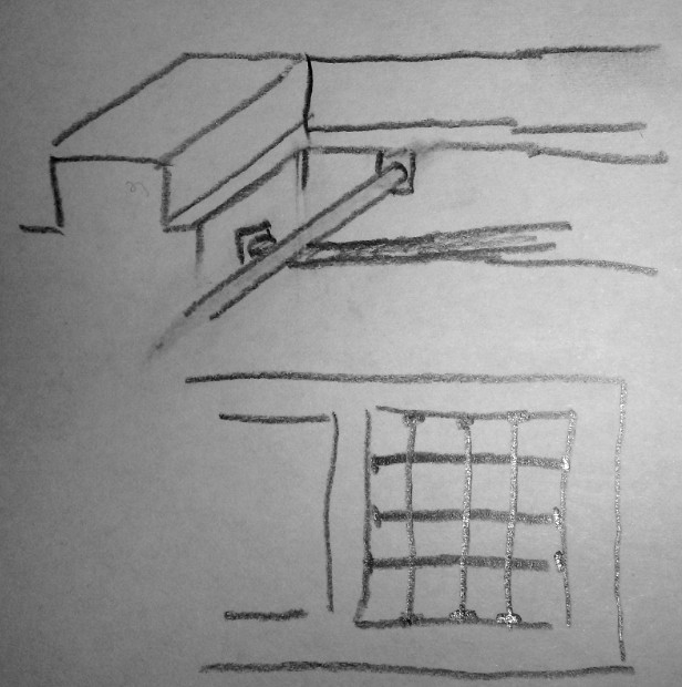

    Die Idee, den Scherenkräfte mit Wand-zu-Wand Verbindungen entgegenzuwirken / ein Gittersystem aufzubauen ist definitv eine Überlegung wert.
    Für eine größere Unterfangung wäre das sicher Murks. Hier geht es aber anscheinend nur um einen einzigen Raum und auch "nur" um ein paar Zentimeter Tieferlegung.
    Die Experten dürfen ruhig von ihrem Roß runter kommen und auch mal etwas kleinere Brötchen backen.
    Manchmal kommt es einem vor, dass einfach alle innovativen Ideen verteufelt werden nur um seinem achso extrem komplizierten Handwerk die Daseinsberechtigung nicht abzusprechen.
    Zurück zum Thema.
    Letztlich zwingt man damit die auftretenden Scherenkräfte wieder in die "Senkrechte" - also dorthin wo sie schon immer gewirkt haben.
    Um es noch deutlicher zu machen... ich habe in meinem Keller einen einzigen Raum auf exakt diese Weise tiefer gelegt. Als "Gitterstäbe" habe ich die dicksten Holzbalken genommen die es im Baumarkt gibt.
    Auf eine Bodenplatte habe ich sogar komplett verzichtet.
    Die aufsteigende Feuchtigkeit, die ja letztlich bis ins Zimmer aufsteigt, führe ich über die zirkulierende Heizungsluft ab.
    Was soll ich sagen - es funktioniert bisher alles einwandfrei.
