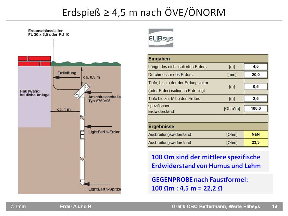

    Auch mit 3 x 1,5 m = 4,5 m Erdspießlänge sind bei erdungsfreundlichen Humus-/Lehmböden mit mittleren 100 Ωm spezifischem Erdungswiderstand die 2,5 Ω Erdausbreitungswiderstand ein illusorisch niedriger Wert. Zurück zur physikalischen Realität:

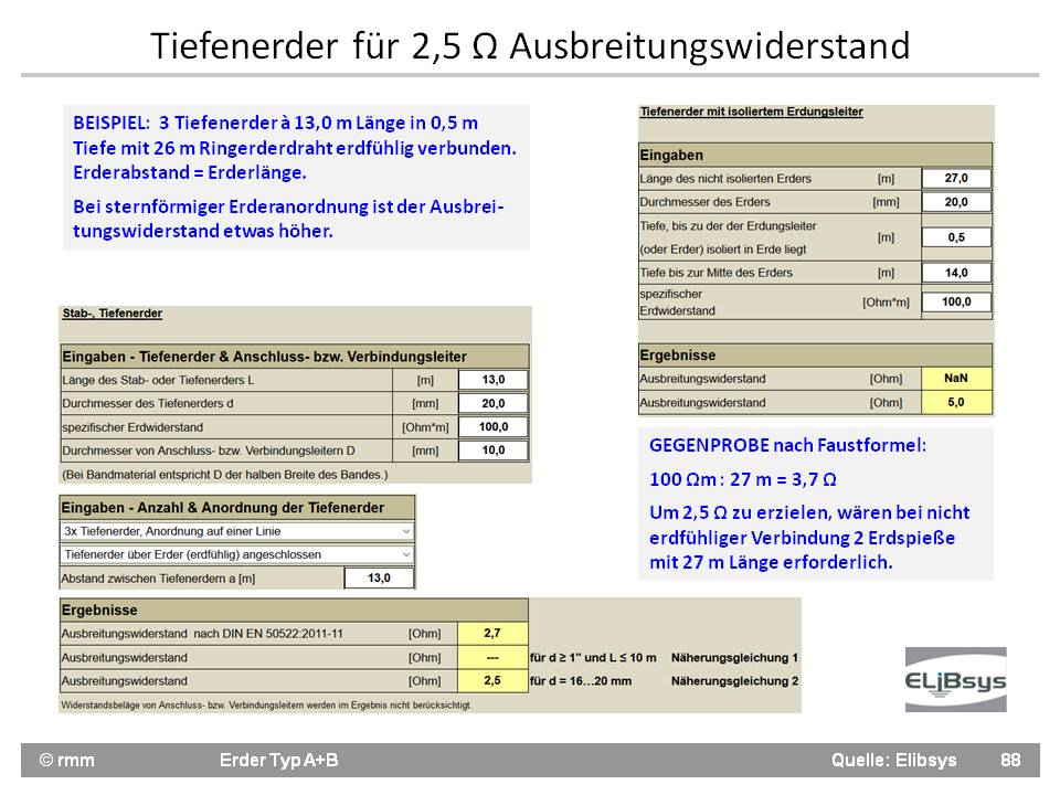

    Um bei Annahme von günstigen 100 Ωm spezifischem Erdungswiderstand die ominösen 2,5 Ω Erdausbreitungswiderstand zu erzielen, müsste nach Faustformel ein Einzerder 40 m lang sein. Mit zwei Parallelerdspießen wären somit je 20 m Länge und bei drei Erdspießen noch immer praxisferne 13,3 m nötig.
    Nach genauerer Formel mit Berücksichtigung der Erderquerschnitte sind 2,5 Ω in Kombination von drei Erdspießen + erdfühligem Ringerderdraht in 0,5 m Tiefe dazwischen z. B. so zu erzielen:

    Lass doch mal die Nebelkerzen weg und beschreibe wie man nur mit einem Fäustel ausgerüstet 2,5 Ohm mit weniger monströsen Längen als errechnet erzielen kann. Zur Erinnerung:
    @Desti: Wenn dein Erder gesetzt ist bitte dessen Abmessungen und Erdausbreitungswiderstand mitteilen. Ein Detailfoto vom Anschluss an den Erder interessiert mich auch.
