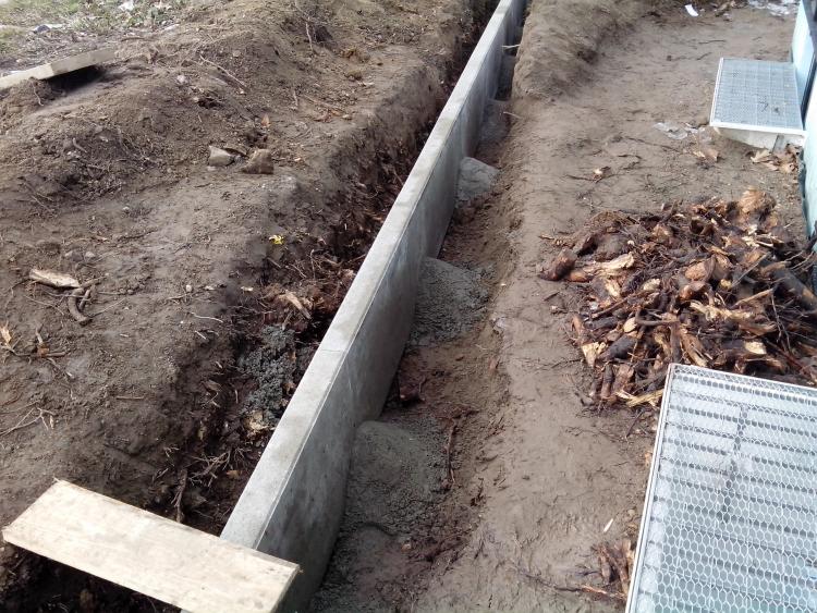

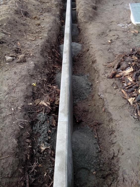

    Es wurde der Einbau von 20m Betonrabatte (Tiefbord 100x40x8) beauftragt. Laut Angebot sollen die Rabatte in C8/10 Magerbeton versetzt werden. Es wurde dann zur Detaillierung dem Unternehmen ein Ausführungsplan zugeschickt, dem nicht widersprochen wurde.
    Die Steine wurden jetzt lediglich an den Stössen in 5cm Beton gesetzt und der Beton mit der Kelle "verdichtet". Außerdem wurde die Steine leicht schräg gestellt, um den Erddruck besser standhalten zu können. Die Schrägstellung beträgt mind. 5 mm und ist deutlich erkennbar.
    Im Anhang der Ausführungsplan und die aktuelle Einbausituation. Ist die Ausführung üblich und fachgerecht?

    Weder die Anschrägung noch der Einbau ist fachgerecht.
    Vorher müsste erst mal Frostschutz drunter, dann wird nicht nur an den Stößen der Beton hingemacht, sondern natürlich überall...

    Ja, nach starkem Drängen wurde dann nachträglich auf voller Länge Beton aufgefüllt. Es wurde dafür mit sehr viel Wasser angemischte Sackware C25 Estrichbeton verwendet.
    Vorarbeiter sagt "das hält 1000 Jahre" und das Schrägstellen der Steine macht man so. Chef ist schon etwas zurückhaltender und bestätigt dass es "schon etwas ärgerlich sei und man sich schon irgendwie einig werden wird".

    Naja was will man sich einigen, wenn es schon von Grund auf schlecht gemacht ist.
    Im schlimmsten Fall hast du einen bindigen Boden drunter, der im nächsten harten Winter so friert, dass es dir alles hochdrückt, da ja keine Frostschutzschicht drunter ist.
    Und welchen Sinn soll das Schrägstellen haben? Das ist doch quatsch.
    Für 69 €/m !!! hätte man da 50 cm FSS (was nicht nötig ist) drunter machen können.

    Jetzt macht doch da mal keine Wissenschaft draus so eine Kante zu setzen.
    Graben ausheben - Schotter lagenweise rein - rüttel, rüttel, rüttel - Stange rechts rein, Stange links rein - Schnurziehen (grade oder wie gewünscht) - die Steine setzen.

    Warum wurden die Bode schräg gestellt?
    Wegen des Erddruckkeils von 15x15cm??
    In dem Randbereich fährt keiner, da läuft keiner und der "Erddruck" wird von der Betoneinfassung - sofern sie denn fachgerecht hergestellt wurde - aufgenommen.
    Ein weiteres Problem wird sich zeigen, wenn die Pflastersteine verlegt werden. Durch die Schrägstellung des Bordes verläuft die Fuge zwischen Bord und Randstein keilförmig. Der Stein liegt mit seiner Unterkante am Bord an und die Oberkante hat einen Abstand von x Millimetern. Unter ungünstigen Umständen sackt die Pflasterfläche beim Abrütteln etwas nach unten ab und die Randsteine drücken gegen den Bord. Worst Case: Bruch. Kann vermieden werden, wenn die Steine einen kleinen Abstand zum Bord haben. Dann wird die sichtbare Fuge noch größer.
    Auch die frisch angeschnittenen Wurzeln freuen sich über den Platz und den frischen Boden um sich im Frühjahr wieder ausbreiten zu können. Im nächsten Jahr tauchen sie unter dem Bord durch und freuen sich über das versickernde Wasser aus der Pflasterfläche.
    In welche Richtung läuft das Gefälle?
    zum Haus, zum Bord, nur in Längsrichtung oder gegen Null?
    Wie tief wird der Boden unter der Pflasterfläche noch abgetragen? So tief, wie unter den Borden?
    Oder nicht ganz so tief, damit sich unter dem Bord eine Art Mulde im bindigen Boden ausbildet, in der sich das Sickerwasser sammeln kann ?
