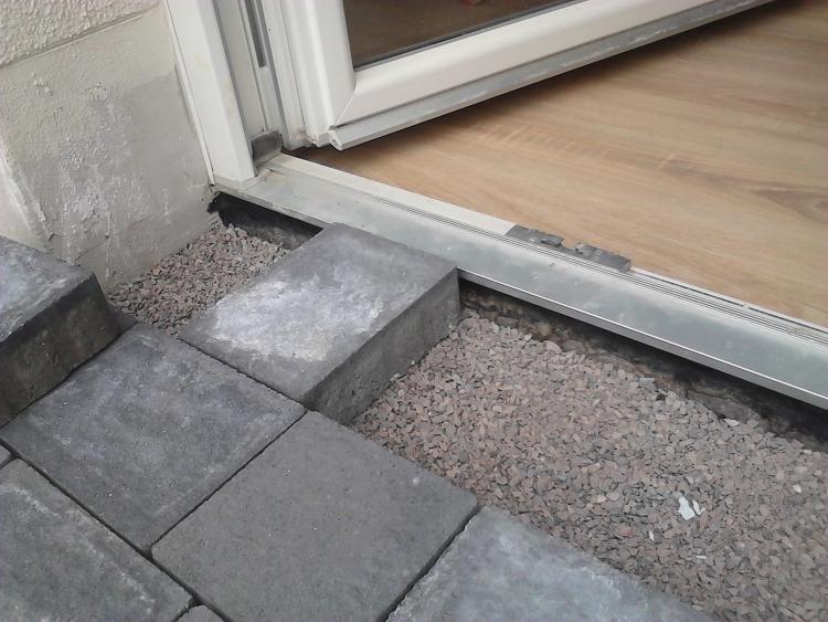

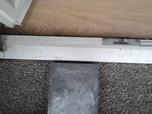

    hallo zusammen,
    habe da kurz ne Frage,
    wie kann ich den Übergang vom Terrassenpflaster zur Terrassentür am besten verschließen?
    irgendwie wasserdicht versiegeln? womit? oder eine Entwässerungsrinne?
    nach dem Abrütteln ist das Pflaster bündig mit der Aluschiene
    Der Spalt zwischen Stein und Schiene liegt bei ca. 8mm
    bis unterkannte Terrassentürschiene ist alles mit Bitum abgedichtet
    Die Steine können nicht unter die Aluschiene geschoben werden da die Abdichtung nach unten hin etwas vorsteht.
    habt ihr eine Idee?
    gruss Dario

    Ach Du Gott... Am besten alles wieder rausnehmen und 15cm tiefer einbauen wäre mein ehrlicher Rat...
    Das Pflaster steht ja sogar noch höher als OKFFB. Eine Rinne wäre wohl das Mindeste. Meinen Landschaftsbauer hätte ich vom Hof gejagt, wenn der mir auf so eine Höhe die Terrasse gepflastert hätte.

    tiefer gehen ist nicht möglich, das ist ein Reihmittelhaus, die Nachbarterrassen sind auf gleicher Höhe.
    Das Terrassentürelement geht unterhalb der Regenschutzschiene ca. 13 cm tief bis auf die Bodenplatte das von innen und außen dicht abgeklebt wurde
    bezüglich OKFF im Innenbereich sieht so aus da der Estrich tiefer gezogen wurde für einen zukünftigen Dielenboden.

    Du (oder dein Pflasterer) hast bestimmt einen Plan wie du Regen vom Haus wegbringen willst.
    Wenn ich mir die Terassentüre so anschaue scheint da die Dichtung irgendwie nicht vorhanden zu sein.....
    Falls Du einen Wintergarten oder eine Überdachung über der Terasse hast ist alles in Ordnung und du kannst den Spalt einsanden.......
    Falls nicht, nagel deinen Pflasterer vor die Türe......
    PS: Ihr habt sicher die Bitumenabdichtung irgendwie vor dem Split geschützt

    Einzige auch nur in die Nähe einer Regelkonformität kommende Lösung ist die direkt an eine Ableitung angeschlossene Rinne. Diese ist aber nur ein Teil des erforderlichen Maßnahmenpaketes. Was ist denn hier bisher alles geplant?

    eine Überdachung oder ähnliches ist nicht geplant.
    Die Terrasse ist mit ausreichend Gefälle geplant, so dass das Wasser nach hinten abfließen kann.
    Genau wie Skeptiker meinte war ich auch Gedanklich mit ner Regenabwasserrinne.
    Mein Plasterer meinte dass man die Fuge mit irgendein Zeug wasserdicht versiegeln könnte (womit auch immer) und dass das ausreichen würde.
    p.s. die Bitumschicht ist vor dem Splitt/Schotter geschützt mti son Noppenstreifen.

    Das ist schlecht!
    Also mind. 2% Gefälle?
    Wenn beides eingehalten wäre, müsste der Versatz zwischen Außen und innen immer noch mind. 2 cm betragen.

    Eine Fassadenrinne ist das mindeste das du an diesem Punkt einbauen solltest.
    Eigentlich wird an solchen Punkten nach Flachdachritlinien gearbeitet, bedeutet 15cm Stufe. Laut den richtlienien kann auf 5cm Stufe verringert werden wenn Fassadenrinne richtig eingebaut wird und Abfluß sicher gestellt ist.
    Und auf keinen Fall Pflaster bis ans Fenster legen und die Fuge dicht machen, damit nimmst du ja dem Wasser die letzte chance zu versickern bevor es in deinen Wohnraum gelangt!
