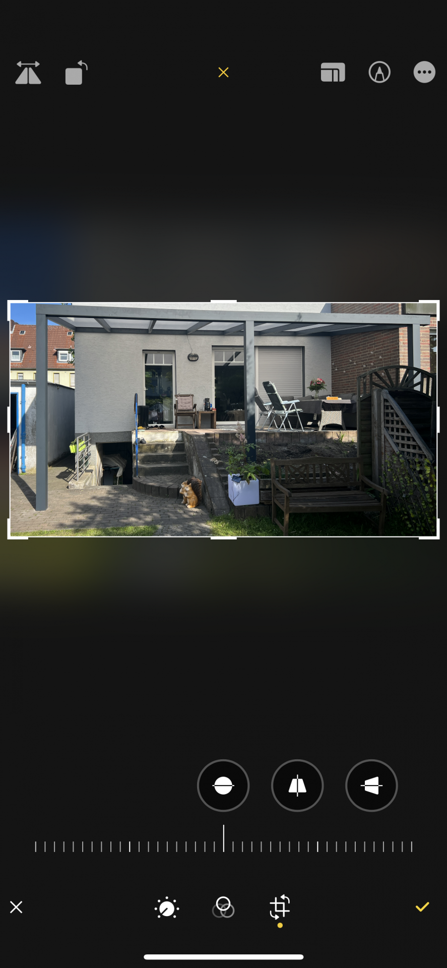

    Wenn man eine Terrassenüberdachung in der Größe von z.B 7 x 3,5 Meter aufstellt. Stellt man sie so auf, dass sie etwas schräg ist, damit Regenwasser einseitig abläuft?

    Üblicherweise haben diese Überdachungen ein Pultdach und ein Gefälle vom Haus weg. An der Traufseite dann eine Regenrinne und damit macht man, was man will

    nein, nur das Dach muss schräg sein, nicht die Konstruktion unten drunter

    Hier im Beispielfoto wurde gesagt, dass es leicht nach rechts fallen muss bzw. schräg aufgebaut werden muss, wegen dem Regenwasser…

    Ich vermute, das hat hinter der Traufblende eine Regenrinne versteckt und das integrierte Fallrohr ist rechts?
    Wenn die integrierte Regenrinne kein eigenes Gefälle mitbringt, muss die ganze Konstruktion mit Gefälle sein. Wobei wir da von maximal einem Zentimeter auf die ganze Länge reden.

    Sind leider viel mehr als nur einen cm… um das wieder rückgängig zu machen, müsste man sicherlich die Halterung/en an der Hauswand erneuern usw. Viel Arbeit nehme ich an…
    Mich wundert aber warum man überhaupt ein Gefälle macht. Das Fallrohr ist rechts und ich bezweifle dass das Wasser überlaufen würde und nicht alles rechts ablaufen würde…

    Über das Gefälle spült es diversen Dreck aus der Regenrinne. Solange die Regenrinne hoch genug ist, läuft Wasser irgendwann schon ins Fallrohr. Der Rest trocknet über die nächsten Tage aus. Den Siff musst du halt dann regelmäßig von Hand rausmachen.
