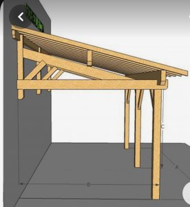

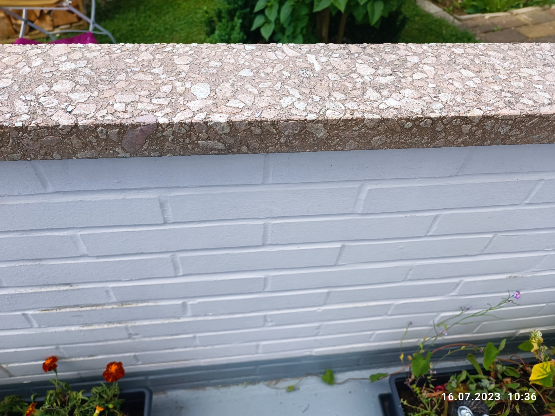

    Hallo,wir haben ein Haus mit Terrasse,Terrasse ist 2M*4,5M und mit einer schmalen Mauer umrandet (12cm dick mit Abdeckung aus Stein).Nun wollen wir die Terrasse überdachen von der Hauswand mit einer Wandpfette und nach vorne hin auf der Mauer die Holzpfosten 12cm befestigen.Nun die eigentliche Frage:
    Kann man auf so eine Ziegelmauer pfostenträger befestigen?Es gibt ja welche zum dübeln und welche die man einklebt(injektionsmörten und Gewindestangen)Die Überdachung soll mit Ziegeln eingedeckt werden welche in der Summe so auf ein Gewicht von ca.400-500 kg kommen.Es wirken ja eigentlich nur senkrechte Kräfte auf die Pfostenträger.

    Stimmt nicht. Wind drückt nicht von oben.
    12 cm ist keine tragende Mauer. Den Unterbau kennt auch keiner.
    Das wäre mir zu unsicher, weil im Zweifel mir "nur" die 500 kg Dachziegel auf den Kopf fallen.
    (Schnee gibt es ja auch nicht mehr in Deutschland, das kann man ja vernachlässigen bek der Planung [Vorsicht: Ironie]).
    Richtig oder gar nicht.

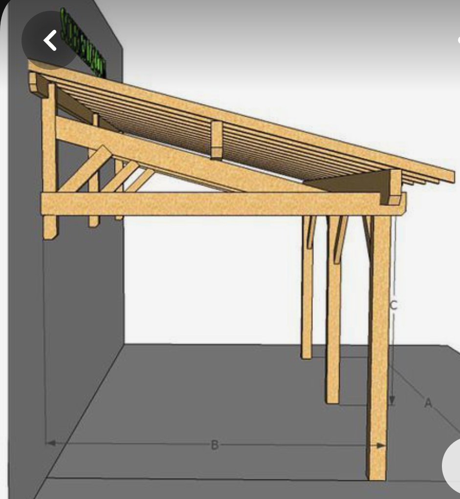

    Naja ,die Überdachung wird schon gegen horizontale kräfte ausgesteift.So wie auf dem Bild...nur das die Pfosten eben auf der Mauer enden sollen.
