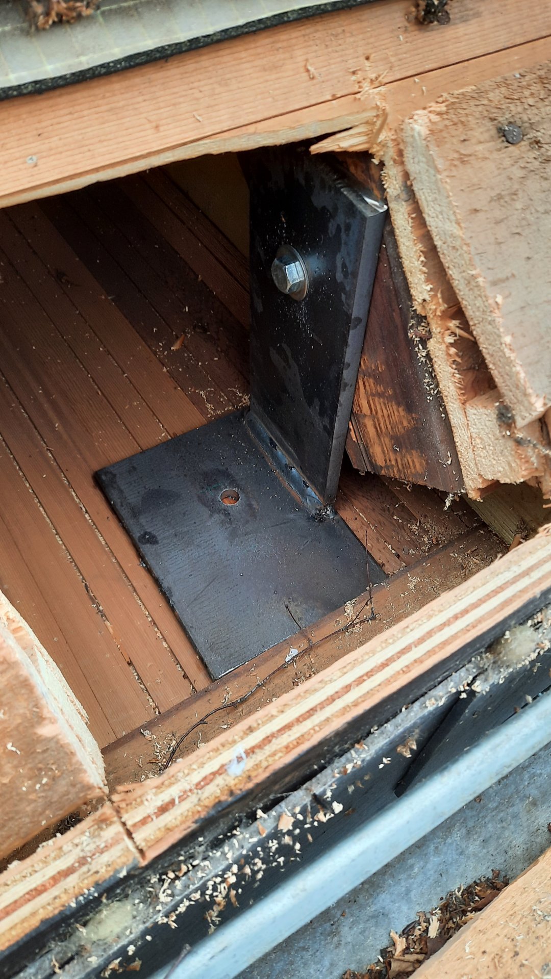

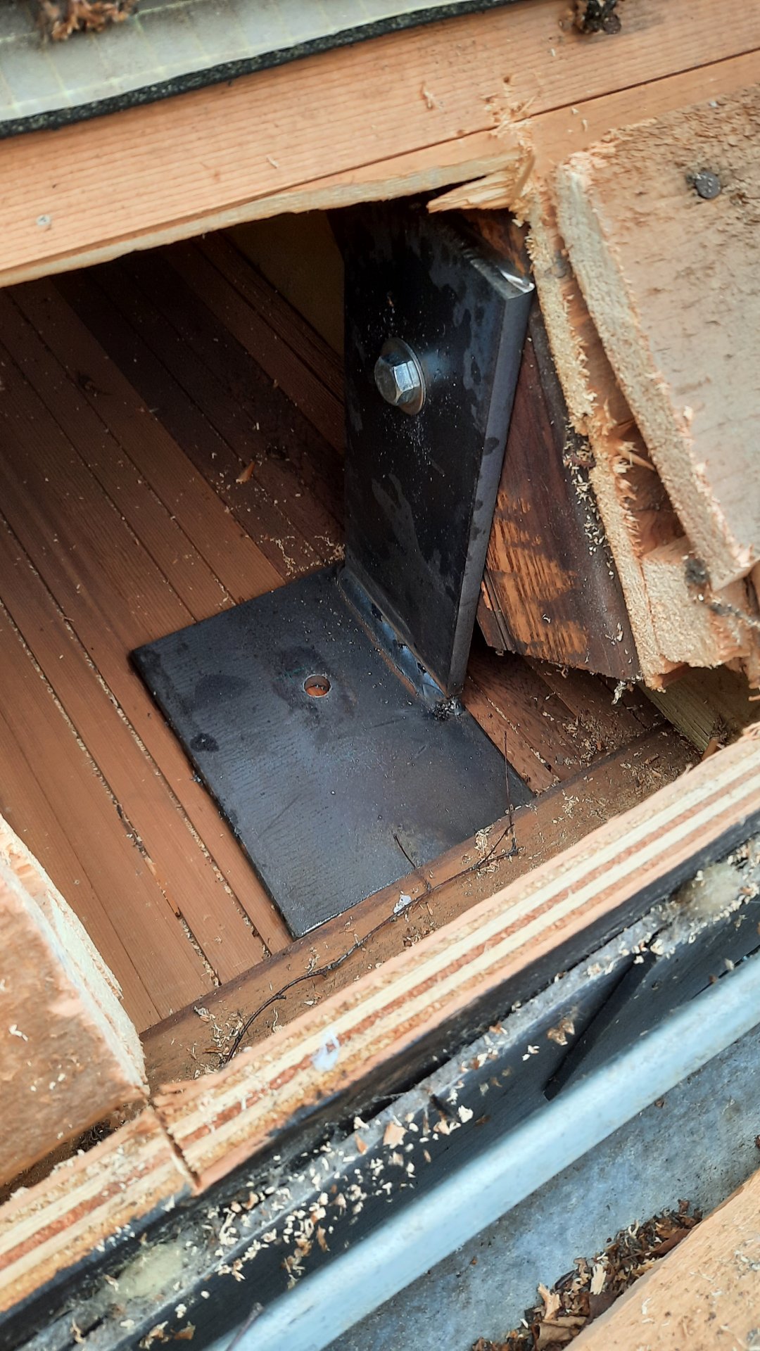

    wir haben eine Terrassenüberdachung inkl. Montage in Auftrag gegeben. Diese muss baulich bedingt an den Dachsparren (Traufe) abgehängt werden. Die Abhängung besteht aus 8 Stück Stahlkonsolen (siehe Foto), an denen ein Aluwinkel geschraubt werden soll. An diesem Winkel wird des Wandanschluss-Profil der Terrassenüberdachung geschraubt. Das Alu-Terrassenüberdach wird 6x2,5m groß und mit 8mm VSG-Verglasung abgedeckt (Schneelastzone 2). Es sind aktuell nur die Sparren-Konsolen montiert. Nun zu meiner Frage:
    Ist die Abhängung mit einer Schraube/Abhängung eurer Meinung nach fachmännisch und sicher? Die Frage geht auch in Richtung Sicherung gegen Drehen. Wie im Foto zu sehen ist, wird eine mögliche Drehung der Konsole lediglich von den Schalbrettern der Traufe verhindert.
