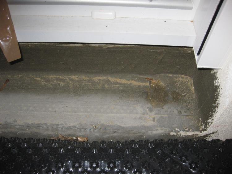

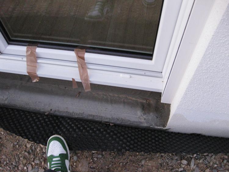

    Ganz frisch hier im Forum und schon ne Frage...
    Wir planen unsere Pflasterarbeiten bündig bis zur Terrasse. Wir haben uns nun vorab von 2 Pflasterfirmen Angebote für das Pflaster machen lassen.
    Die erste Firma meinte, wir müssen den Übergang der Terrassentüre noch mit einem Blech verkleiden lassen, damit keine Feuchtigkeit mehr eindringen kann. Die zweite Firma meinte, es wird keine zusätliche Abdichtung benötigt.
    Der Spengler hat mir heute ein Angebot für Türen in Höhe von 900€ gemacht.
    Benötige ich die zusätzliche Abdichtung nun?

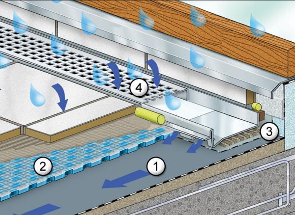

    Flüsssigkunststoff... Genau das Richtige für so eine Türe!
    Ich würd eher über eine Rinne nachdenken als über ein Blech...

    @ H.PF
    Der schwarze Belag wurde von meine Bauträger zur Abdichtung angebracht.
    Den Namen weiss ich nicht mehr.
    Aber ich denke hier handelt es sich vermutlich um eine Art Flüssigkunststoff.
    Die Ablaufrinnge ist mir nun was ganz neues. Wird dann vermutlich noch mal teurer.

    Ach, bei deinen Anschlußhöhen muß da gar nicht so was edles hin... Da gibt es viel günstigere Dinge... Aber alles besser als bei ebenerdigem Ausgang das Wasser in der Wohnung...

    wie hoch wird denn der Abstand von OK Pflasterbelag zu OK Türschwelle?
    Es sollten mindestens 15cm sein, dann braucht man keine Entwässerungsrinne.
    Darunter ist sie äußerst sinnvoll.
