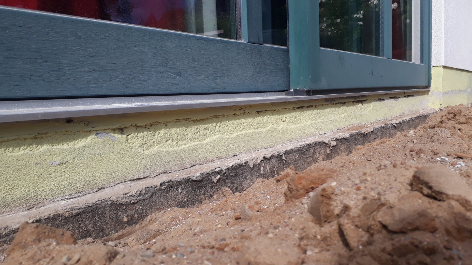

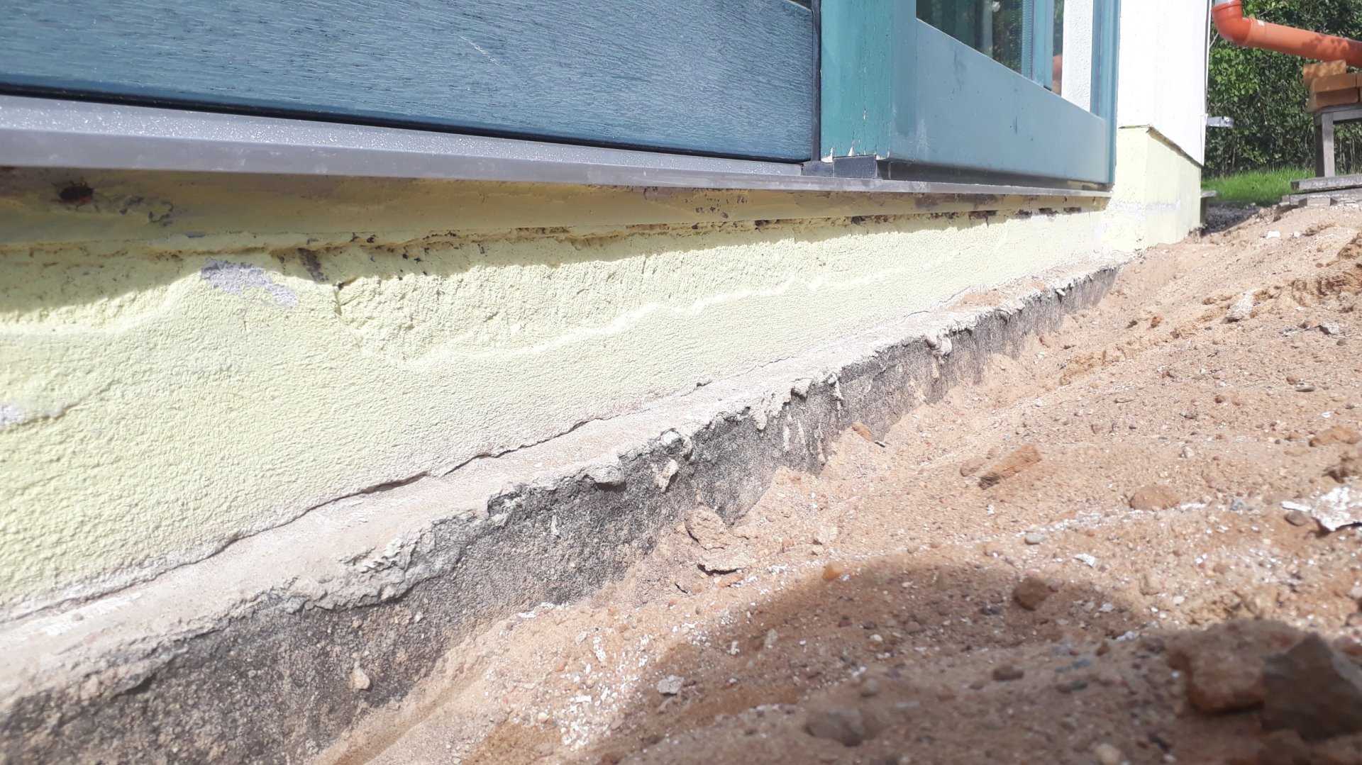

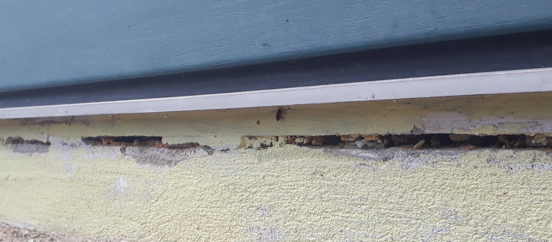

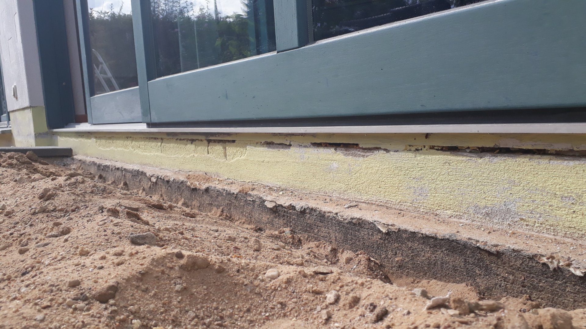

    Hallo liebes Bauexperten-Team,
    ich habe ein paar Fragen zur korrekten Abdichtung meiner Terrassenschiebetür. Anbei dazu einige Bilder vom aktuellen Ist-Zustand. Wie auf diesen zu sehen ist, löst sich unter der Tür einiges vom Sockelputz. Außerdem ist unterhalb der Tür keine wirkliche Abdichtung gegen Wasser vorgenommen worden.
    Grundsätzlich stelle ich mir jetzt die Frage, wie die bestehenden Schäden "behandeln" muss, damit ich die Grundlage für die Abdichtung (gleichmäßige und plane Oberfläche) habe. Nach Herstellung der Abdichtung soll dann im Endergebnis Bundsteinputz unter die Terrassentür. (Wie um das gesamte Haus)
    Anbei meine Fragen/ Ideen:
    Muss der komplette bestehende Sockelputz unter der Tür ab oder reicht es wenn ich alle losen Stellen entferne?
    Mit welchem Material verfülle ich die offnen Schlitze und Löcher bei denen der Bauschaum zu sehen ist? Gibt es dafür speziellen Mörtel?
    Nachdem das erledigt ist würde ich wie folgt vorgehen:
    - Ordentliche Kehle mit Hohlkehlenspachtel herstellen
    - Abdichten der Kehle mit Abdichtungsmasse inkl. Dichtfolie
    - Dann Sockelputzleichtputz aufbringen als Grundlage für den Bundsteinputz
    Kennt ihr spezielle Hohlkehlenspachtel/ Abdichtungsmassen/ Sockelputze die man dafür nutzen kann bzw. wie man bei der Umsetzung vorgehen sollte?
    Ich danke euch schon mal im Voraus für eure Hilfe.
    Liebe Grüße
    Paul

  2. #2 Fabian Weber, 17.08.2019
    15.088
    5.832
    Woher weißt Du, dass nicht richtig abgedichtet ist? Die Abdichtung müsste hinter der Sockeldämmung liegen.
  3. #3 paulesim, 17.08.2019
    paulesim
    paulesim
    17.08.2019
    Hallo Fabian,
    erst einmal vielen Dank für deine Antwort.
    Ich denke mal dass der Sockel an sich sowie das Fundament korrekt abgedichtet sind. Man sieht ja auch das Betumen an der Dämmung am Fundament.
    Mir geht es speziell um den Bereich von Unterkante Terrassentür bis zu diesem Sockelbereich. Da ist ja keine Dämmung sondern direkt Stein (vorwiegend mit Sockelputz).
    Da ist halt die Frage mit was man die Löcher an der Unterkante der Tür, aus denen der Bauschaum guckt, schließt. Und wie man dann weiter verfährt. In einigen Beiträgen habe ich gelesen, dass man dann z.b. Hohlkehlenspachtel nimmt um eine Haftfläche für die nachfolgende Abdichtmasse zu haben. Danach wird diese mit einem Sockelputz versehen.
    Ich weiß halt nicht ob dieses Verfahren notwendig ist oder ob auch nach der Ausbesserung der Löcher normaler Sockelputz reicht. Den müsste man dann vielleicht im unteren Bereich nochmal mit Betumen abdichten um die Feuchtigkeit abzuhalten?
    Ich hoffe auf eure Erfahrungen/ euer Fachwissen.
    Liebe Grüße
    Paul
  4. #4 Fabian Weber, 17.08.2019
    15.088
    5.832
    Eigentlich musst Du die Abdichtung vom Sockel mindestens bis 15cm über Gelände fortführen und an die Terassentür anschließen (auch in der Leibung).
    Dafür eignet sich in Deinem Fall am besten Flüssigkunststoff.
  5. #5 paulesim, 18.08.2019
    paulesim
    paulesim
    17.08.2019
    Aber vorher muss doch eine plane und saubere Oberfläche hergestellt werden. Ich kann den Flüssigkunststoff doch nicht einfach über die Löcher und Risse pinseln.
    Was für Mörtel/ Füllmaterial eignet sich denn um Löcher zu schließen in denen sich Bauschaum befindet und wo die Kante ggf etwas arbeitet/ sich bewegt?
    LG Paul
