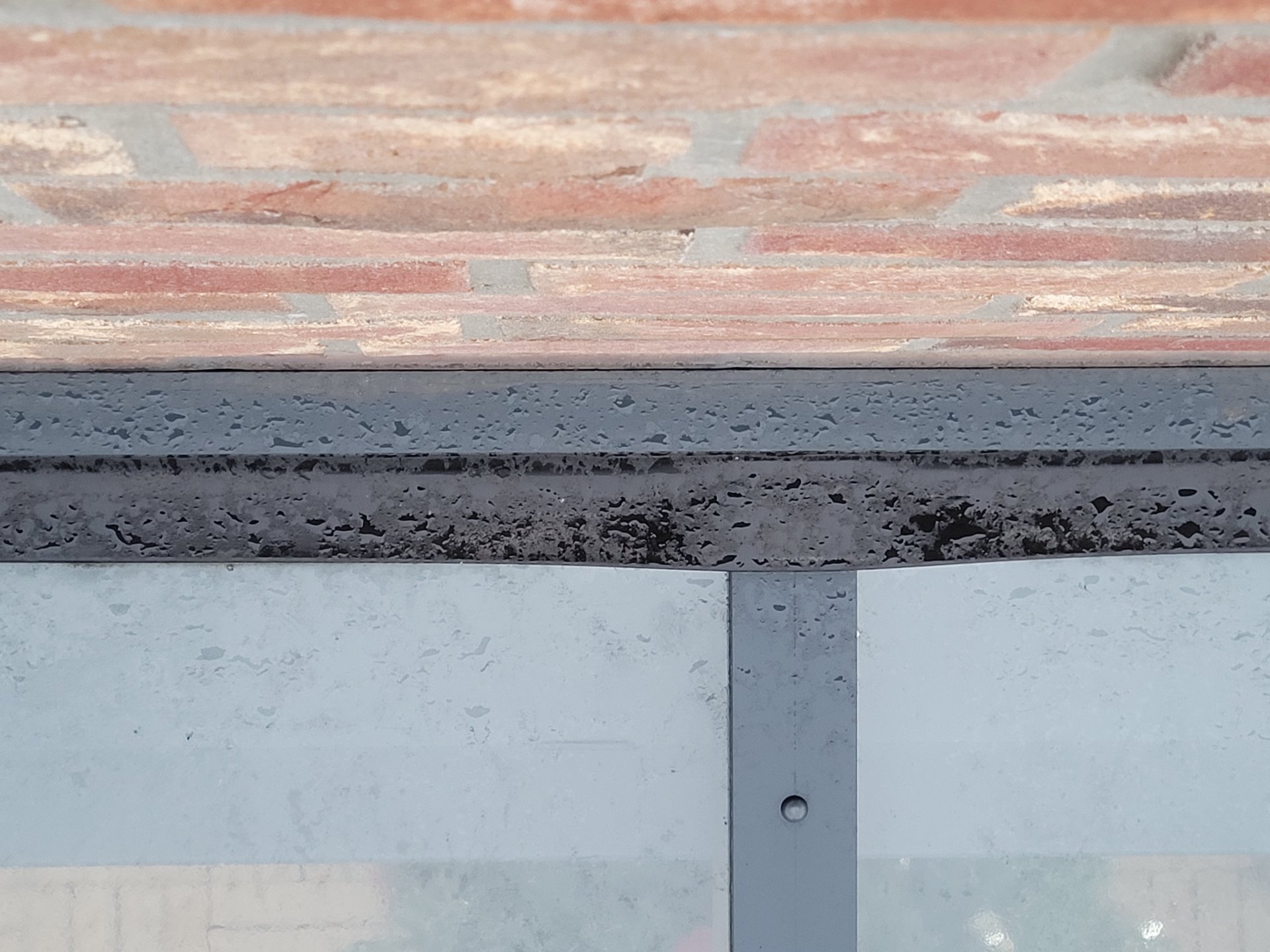

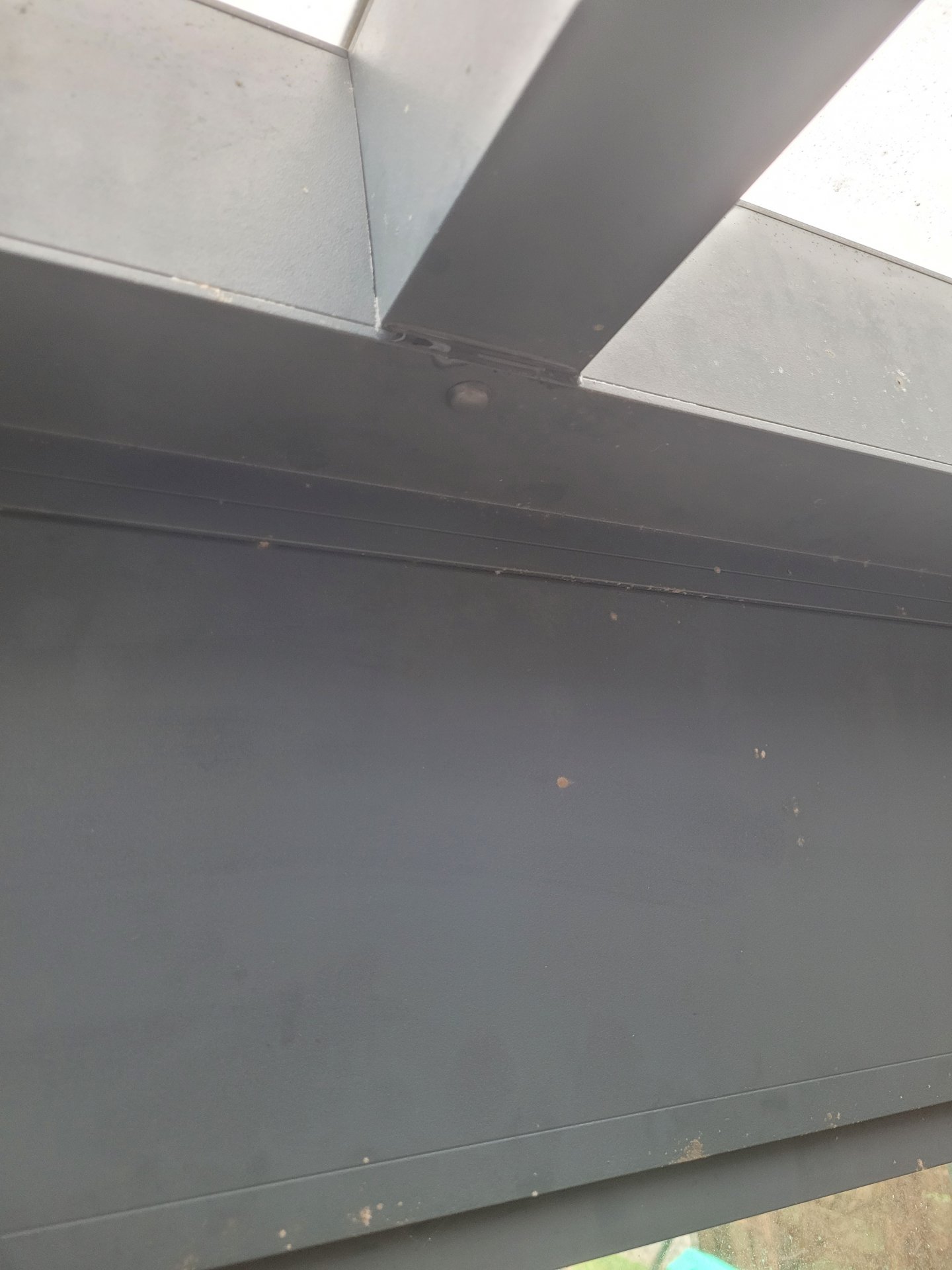

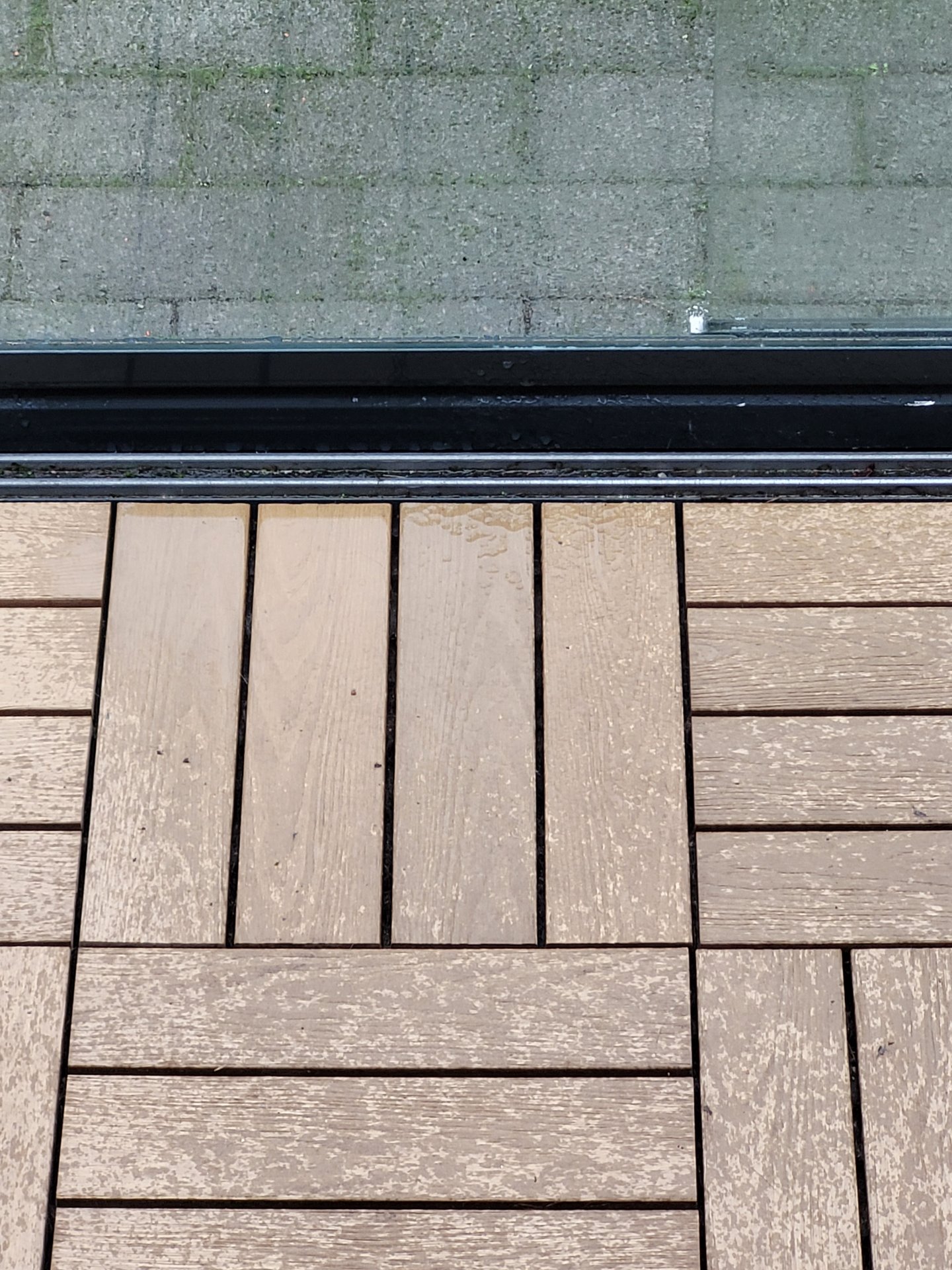

    wir haben ein Terrassendach mit Glasschiebeelementen.
    Bei unserem Terrassendach besteht das Problem, dass es vorne an den Stellen, wo die Träger von dem Dach aufliegen, bei Regen tropft.
    Es kommt doch schon einiges auf unsere WPC Fliesen. Bei den drei Trägern in der Mitte kommt am meisten Wasser durch.
    Bei den äußeren Trägern kommt eigentlich gar nichts am Wasser durch.
    Mich würde interessieren, ob jemand dieses Problem kennt, oder einen Vorschlag zur Problembehebung hat?
    Danke :28:

    Ich vermute, daß das Dach bereits oberhalb undicht ist, und das Wasser erst am Auflager abtropft.

    Tropft es erst seit kurzem, also undicht geworden oder schon länger/immer?
    Es tropft auch im Sommer bei Regen?
    Es muss nicht zwingend da undicht sein, wo es tropft. Wasser sucht sich seinen Weg.
    Ist das von der Firma individuell angefertigt worden oder ist da doch ein Hersteller dahinter?
    Zeig mal die komplette Überdachung und markiere die tropfenden Bereiche.

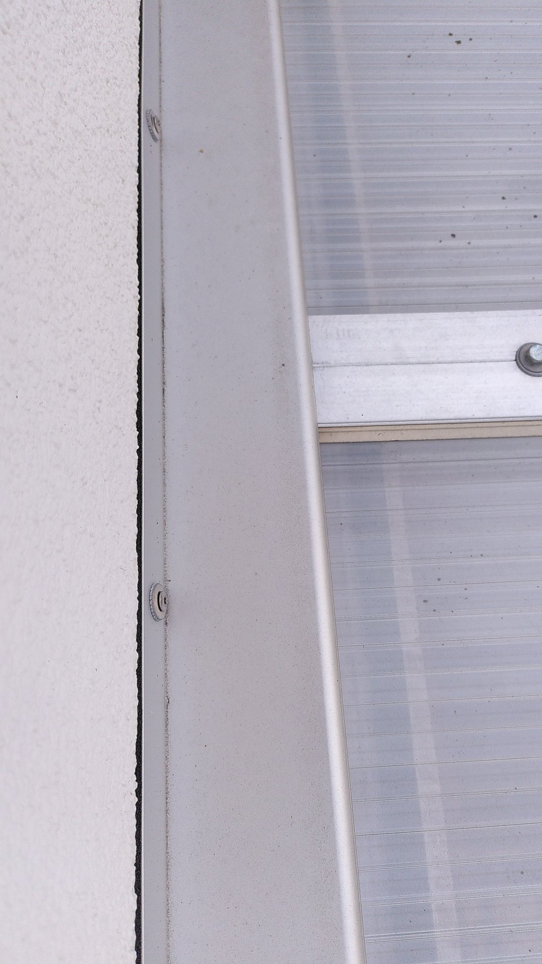

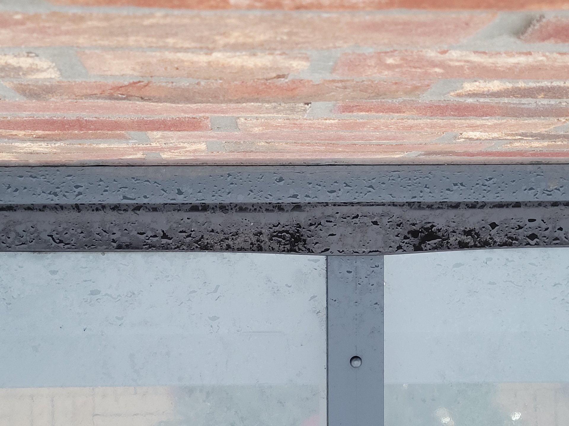

    Ich habe die Vermutung, dass die Silikonschicht am Wandanschluss Wasser durchlässt.
    Kann es sein, dass so Wasser eindringt und unten an den Nahtstellen wieder austritt?
    Ein Foto habe ich beigefügt, das ganze Dach fotografiere ich auch noch mal.
    Der Verkäufer war ein Anbieter von AS Terrassendach.
    Es tropf auch im Sommer bei Regen, bei starken Regen dann auch wesentlich mehr.
    Die tropfenden Bereiche sind nur an den Nahtstellen, wie es auf dem Foto, in meinem ersten Eintrag zu sehen ist.

    Ist das der Wandanschluss auf dem letzten Bild? Wo hin geht das Gefälle?
  8. #8 hanghaus2000, 16.01.2023
    hanghaus2000
    hanghaus2000
    24.11.2021
    1.363
    533
    Das hast Du richtig erkannt.
    Das Dach arbeitet dann reist die Silikonfuge ab.
    Der Wandanschluss ist nicht fachmännisch ausgeführt. Da fehlt mMn ein Wandanschlussprofil.

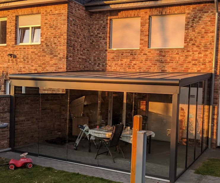

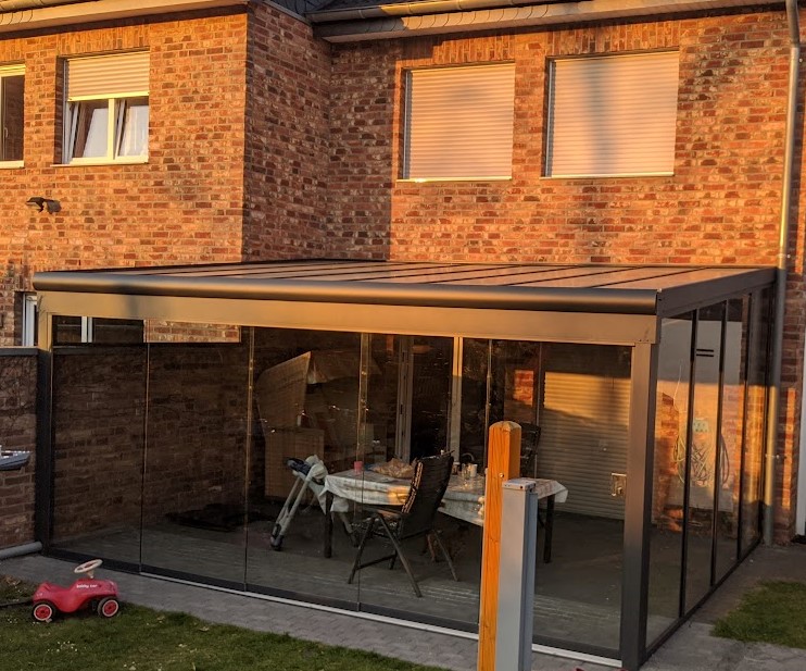

    Im Anhang ein komplettes Bild.
    Ja genau das letzte Bild war eine Nahaufnahme von dem Wandanschluss an das Haus.

    Den Hersteller gibt es doch noch. Den würde ich mal fragen.
    Das ist doch auf dem Bild eine innen liegende Entwässerung. Kann da was verstopft sein?

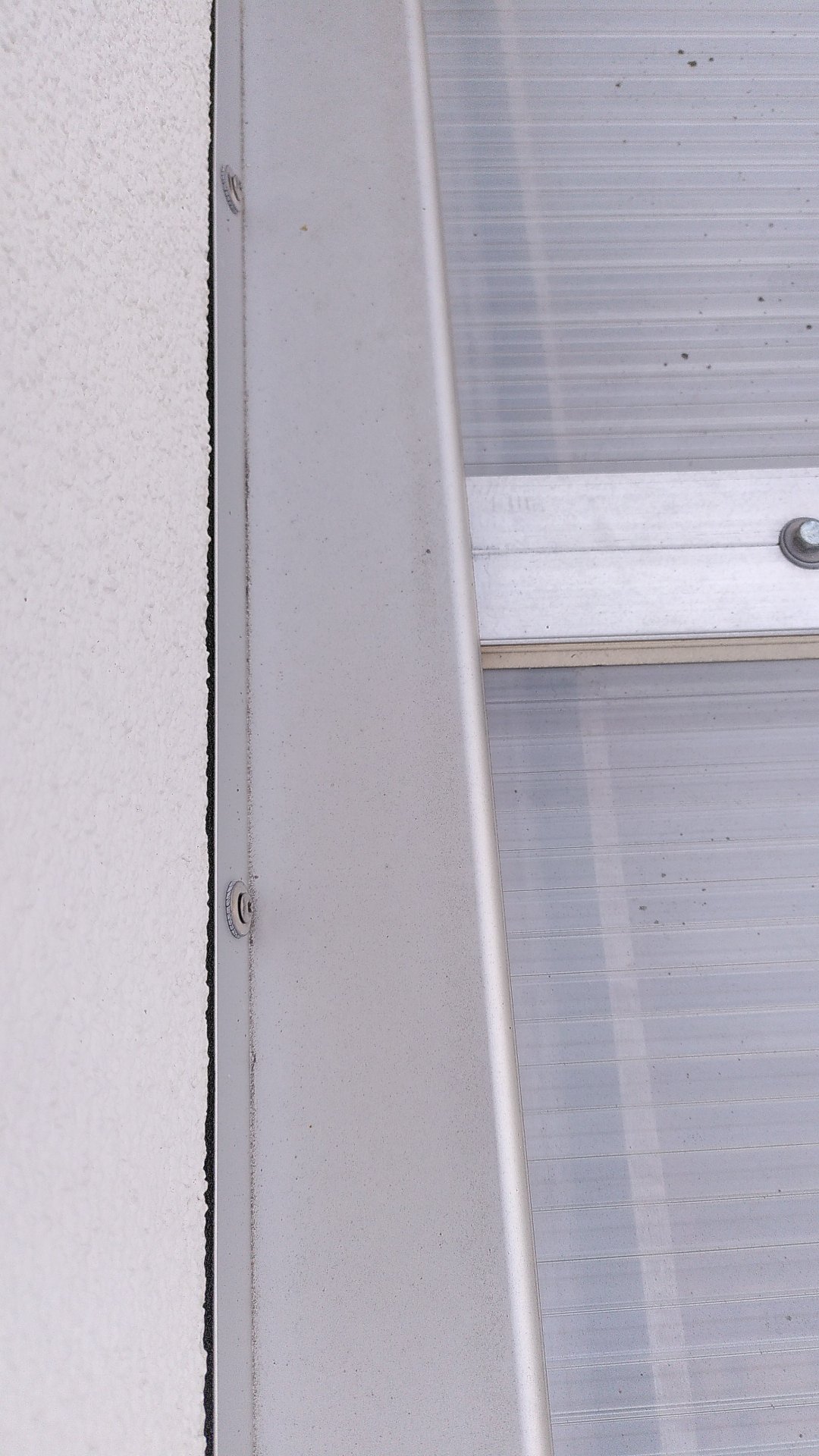

    Bei uns sieht das so und das schwarze ist auch keine Silikon, sondern eine Dichtung.
    @xsportsfreundx wenn das bei dir fehlt, muss man das eh nachrüsten und sieht dann, ob es immer noch durchregnet.

    Die Firma hat bei dem Aufbau einfach mit einer Silikonfuge das Loch geschlossen.
    Das kann doch eigentlich bei ständiger Witterung nicht lange dichthalten?

    Nicht alles was wie Silikon aussieht, muss auch Silikon sein.
    Bei mir wurde an einer Verblechung auch ein "Dichtmasse" angebracht, wo der Dachdecker mir die Herstellerangaben geschickt hat und es war dafür. Das diente aber nicht der Abdichtung, sondern eher dafür, dass das Blech nicht an der Wand scheuert - Aussage des Dachdeckers.

    Mir ist nach wie vor nicht klar, wo es tropft!
    Vorne an einzelnen Trägern? Ich sehe auf dem Gesamtbild keine WPC-Fliesen.
    Niemals läuft das Wasser bei diesem geringen Gefälle über den “undichten“? Wandanschluss nach vorne. Das würde die Wand runterlaufen…

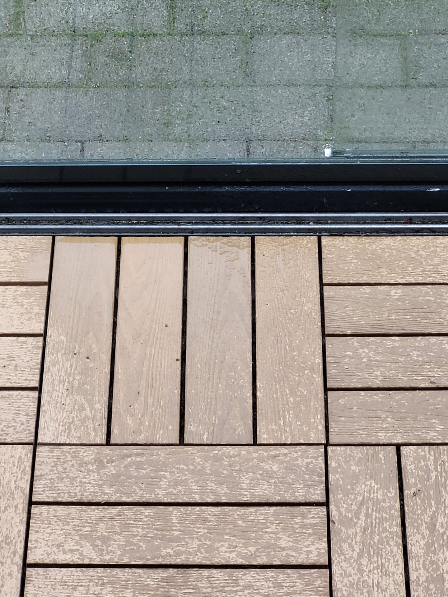

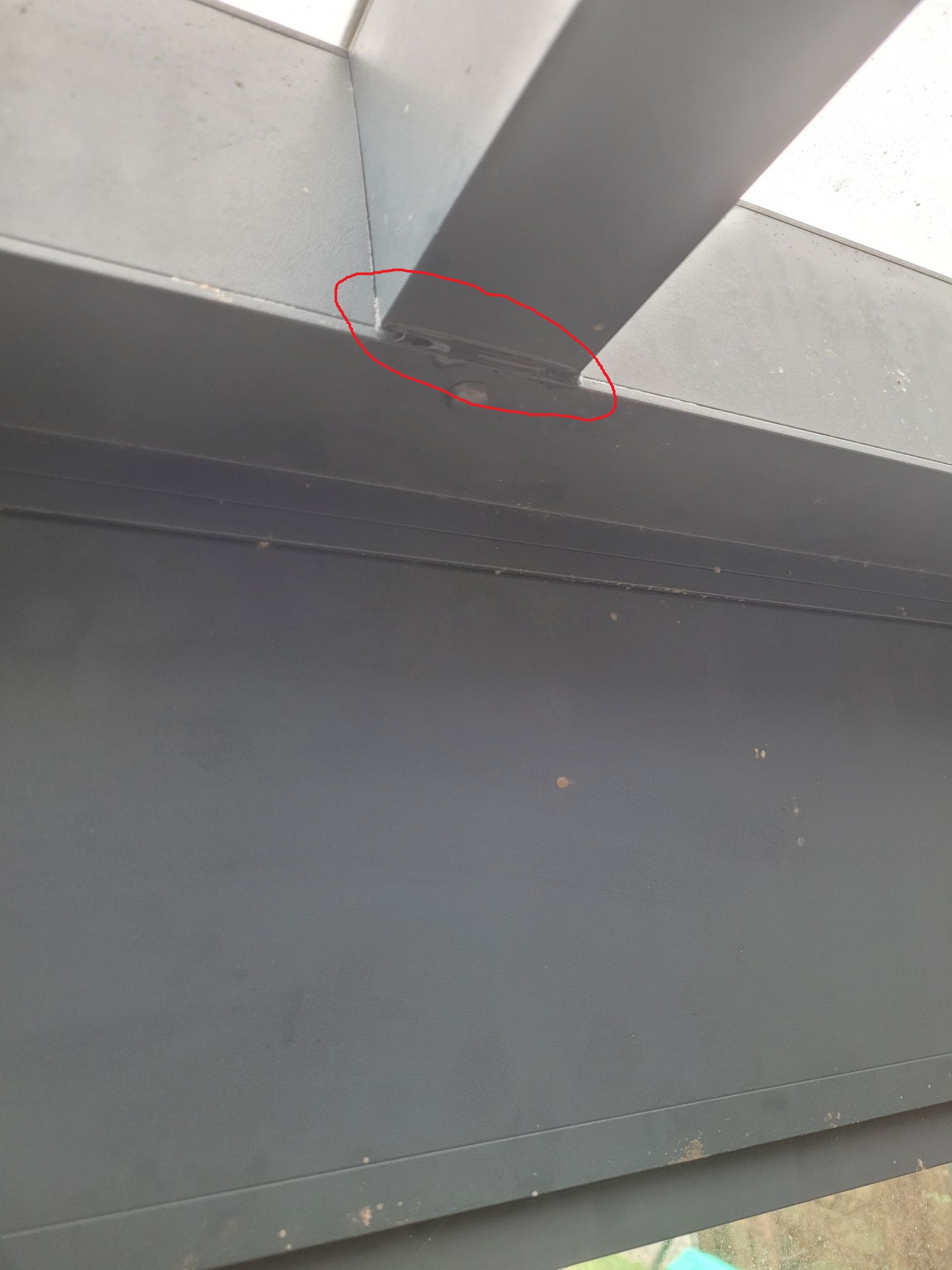

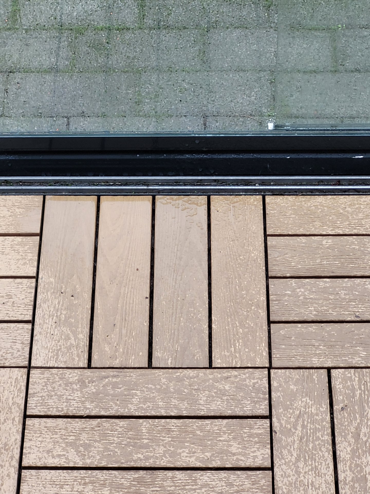

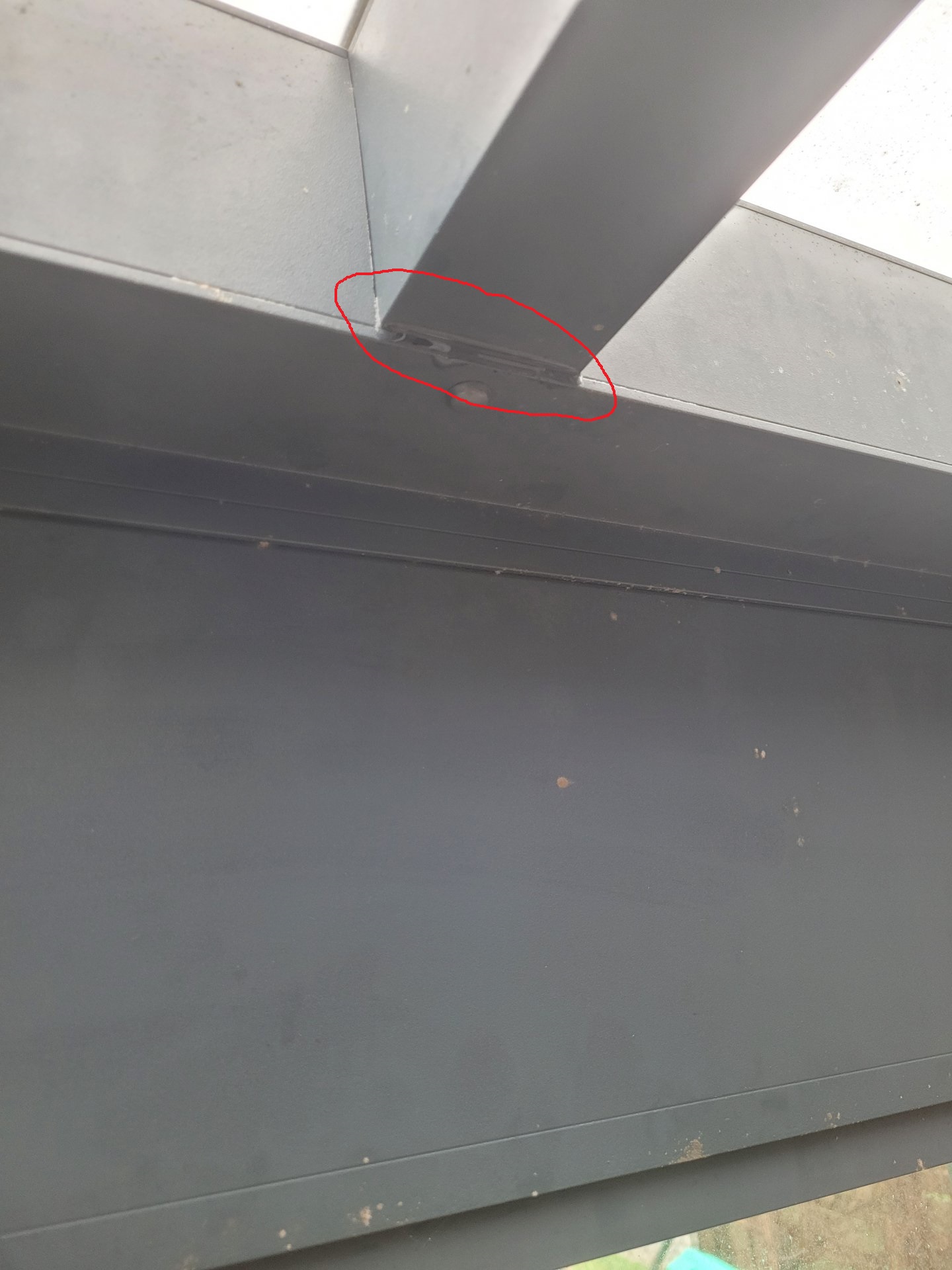

    Ich habe den Bereich rot markiert, wo das Wasser genau durchkommt.
    Mittlerweile liegen dort auf dem Boden WPC Fliesen, ein Foto mit der nassen Stelle habe ich auch nochmal beigefügt.
    Wo das Wasser durchkommt ist ganz vorne an der Gartenseite, da wo die Streben aufliegen.

    Die Entwässerung liegt genau hinter dem runden Abschluss vorne, diese ist aber frei.
    Ich mache da auch nochmal ein Foto von.

    Den Fliesen nach tropft es schon kräftig durch!
    Sichtkontrolle von Eindeckung/Dichtung schon erfolgt?
    Mal abwarten was der Hersteller zurückmeldet. Dieser sollte die Schwachstellen der eigenen Überdachungen kennen.
