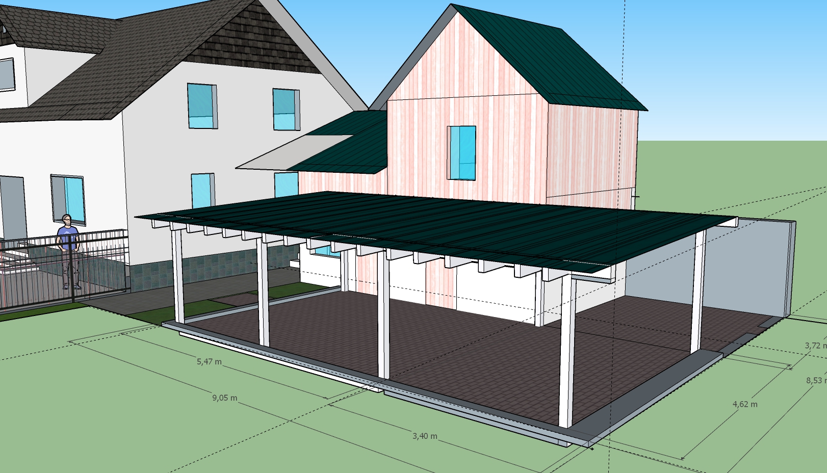

    Guten Tag,
    ich plane den Bau einer Terrasse und eines Vordaches (Terrassendach). Meine Frage wäre wie ich die beiden Bauvorhaben kombiniere. Ich möchte die Terrasse mit Randsteinen einfassen und Pflastern. Das Vordach stehet allerdings auf 8 Stützen und hat die Maße 9x5m. Es wird mit Brettern belegt und Trapezblech kommt oben aufs Dach. Für die Überdachung wollte ich Streifenfundamente gießen. Wie gehe ich da am besten vor? Und wie sollte ich die Fundamente dimensionieren? Vielen Dank schonmal.

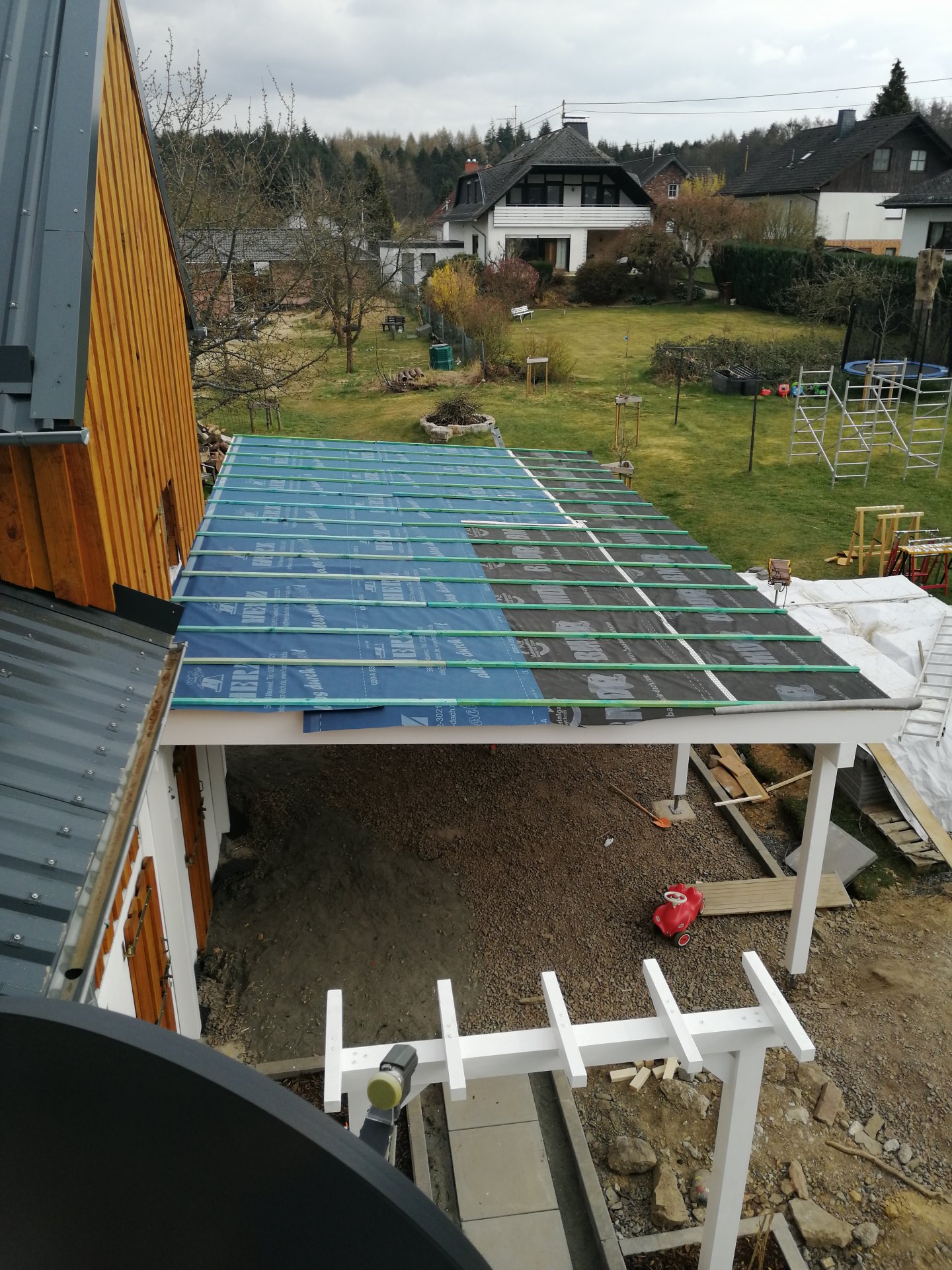

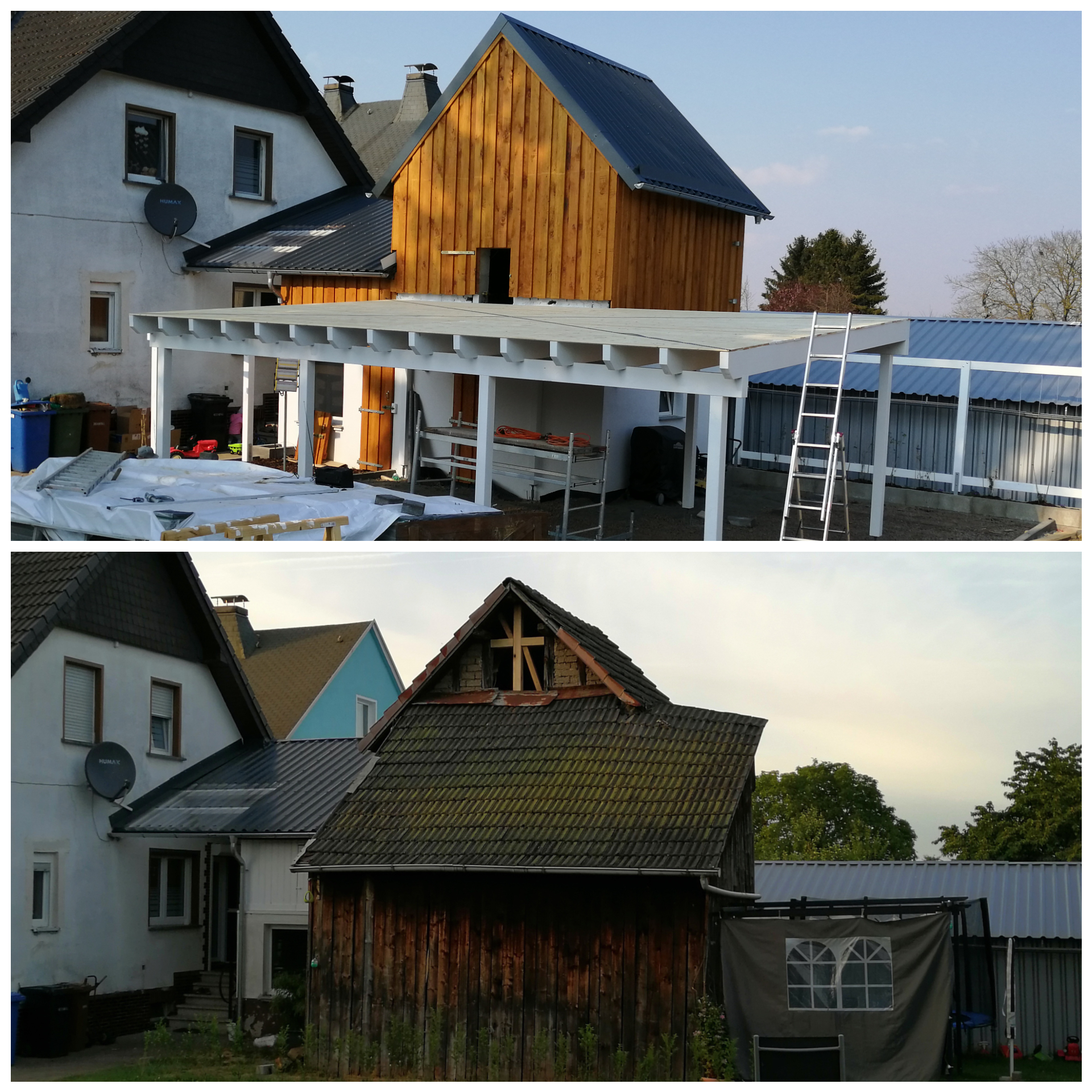

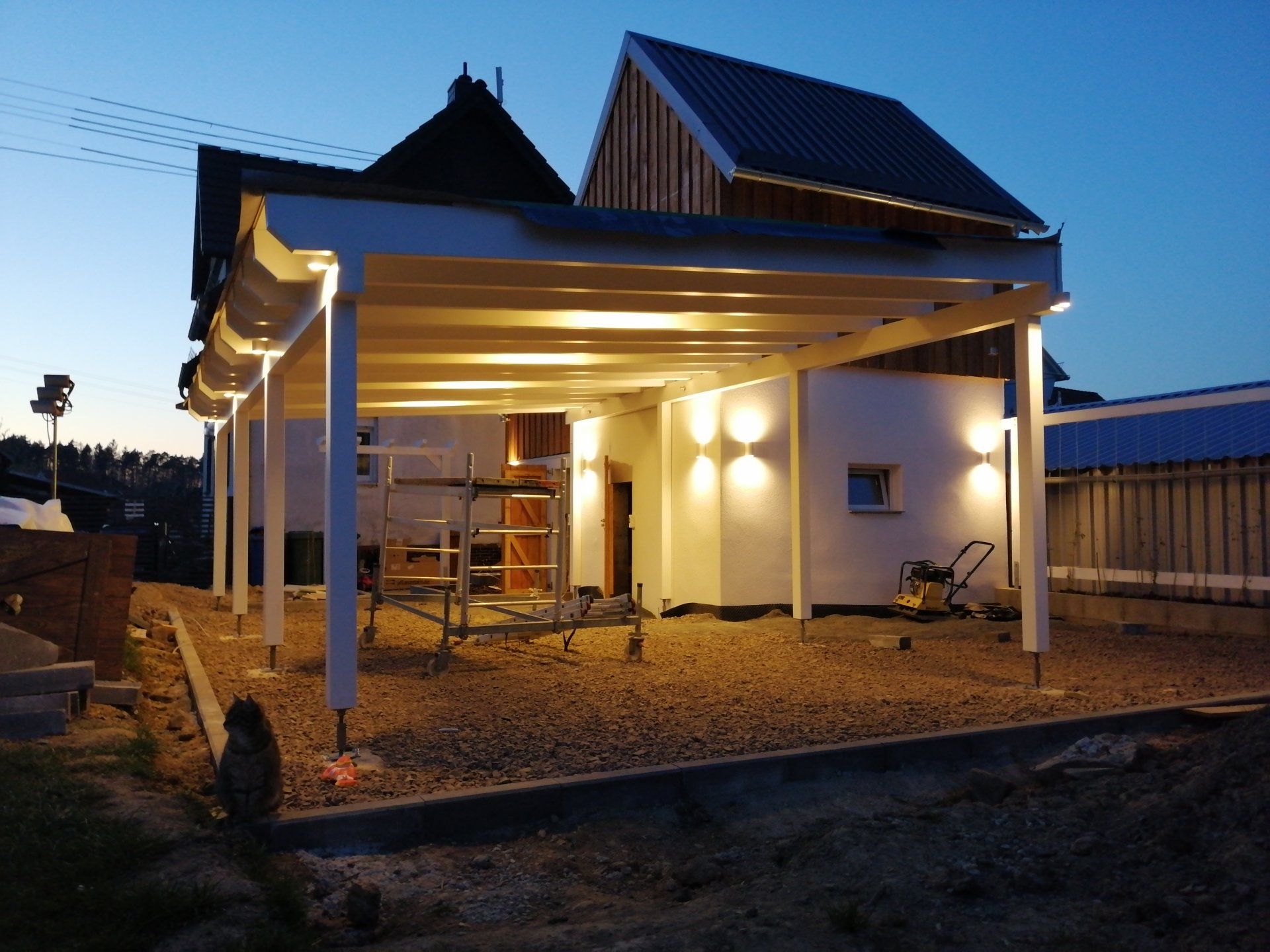

    So, habe einen Bauantrag stellen lassen durch Architekten, wurde genehmigt. Statik bräuchte ich keine nur einen Bauleiter vom Fach, der die Sache abnimmt.
    Fundamente habe ich 40x40 und 80 tief gemacht (8x) mit 14mm Stahlkörben. Die Fläche habe ich mit Tiefborden eingefasst und 36t Schotter verdichtet.
    Auf das Dach kommt jetzt noch 0,75mm Blech, genau wie auf den Rest vom Nebengebäude, alleine wegen der Optik.
    Unten sieht man grob vorher, nachher.
    Danke nochmals für die Antworten.
