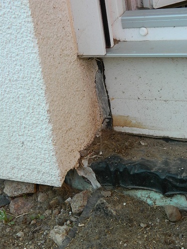

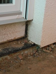

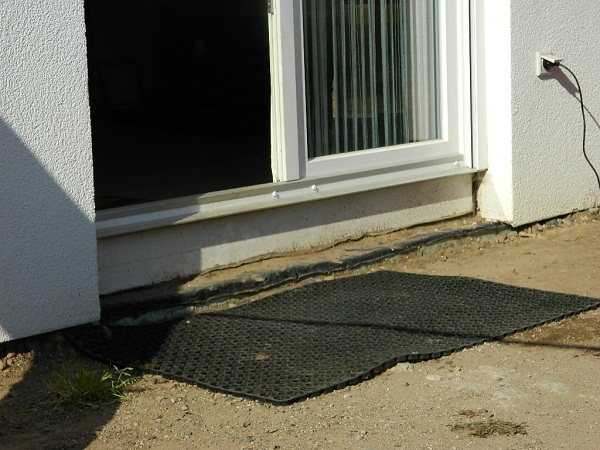

    Hallo Ihr Lieben,
    vor wenige Minuten habe ich als Gast einen Beitrag gelesen, was auch der Grund meiner Anmeldung ist.
    Ich würde gerne in Kürze meine Terrasse pflastern. Nun habe ich in einem anderen Beitrag gelesen, dass entweder eine Wasserrinne oder Stufe gesetzt werden muss.
    Dann müsste ich einiges an Schotter wieder auskoffern?
    Ich habe noch nie eine Stufe gesetzt!
    Pflastert man erst die Terrasse und setzt dann die Stufe?
    Ich würde mich sehr über hilfreiche Antworten freuen, habe zwar vieles selbst gemacht aber vieles muss ich erst lernen!
    Lg, Andrea

    Ich würd mir erst mal Gedanken drüber machen, wie meine Türe unten her abgedichtet werden soll... Da ist ja Polen offen, normal gehört die bis zum Alu eingebunden in die Abdichtung! Mach da mal Detailfotos von Unten, Rechts, Links, jeweils vom Übergang Türe-Haus

    Im Letzten Jahr bin ich eingezogen hatte erst einmal innen viel zutun.
    Jetzt habe ich Luft für Garten und Terrasse.
    Ich hoffe sehr, dass die Bilder sind ausreichend?
    Danke für den Hinweis und hoffe, man sagt mir auch, was ích vorher machen muss?!
    Dankeschön! ;)
