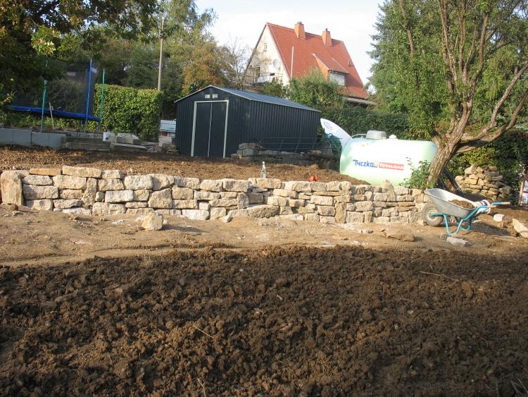

    Hab mein Mauern aus Bruchsteinen auf nem 30cm mineralbeton bauen lassen. Hat funktioniert, schaut für uns perfekt aus.
