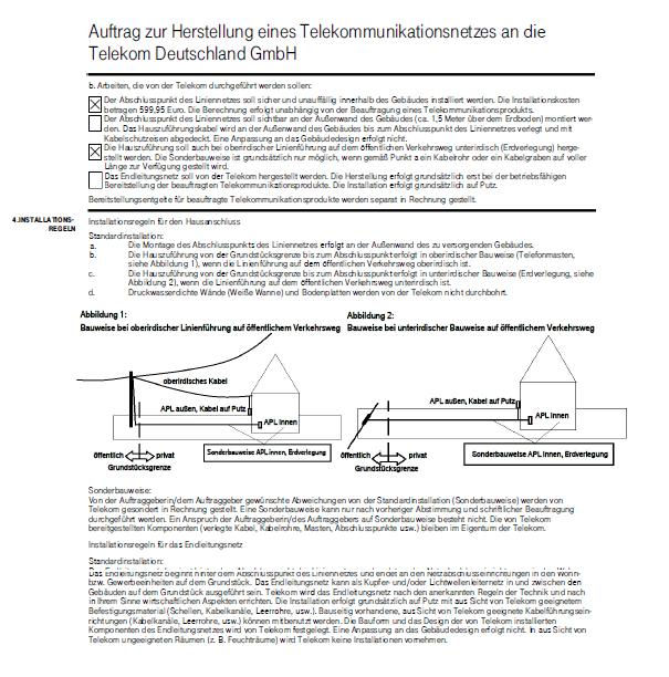

    Hallo
    Vorab ein paar Info zu meinem Problem.
    Auf meinem Grundstück steht bereits ein Telekommast, der meine Nachbarn mit Telefon versorgt.
    Während der Bauphase haben wir vorsichtshalber ein Telefonkabel von diesem Mast bis in unseren Hauswirtsschaftsraum verlegen lassen. Das wurde nicht von der Telekom gemacht, da wir zu diesem Zeitpunkt noch nicht wussten, ob wir wirklich einen Telefonanschluss brauchen.
    Nun hab ich gestern mal bei der Telekom angerufen. Für das Anschließen am Mast und im Hauswirtschaftsraum soll ich 599Euro bezahlen. Wäre eine Pauschale und nicht verhandelbar.
    Nun sehe ich aber nicht ein, 599 Euro für hochgeschätz einen Tag Arbeit zu bezahlen.
    Es ist ja alles vorbereitet.
    Ich würde es ja einsehen, wenn der Aufwand nach Stunden abgerechnet wird, aber nicht Pauschal 599Euro egal wie umfangreich die Arbeiten sind.
    Gibt es möglichkeiten die Anschlussgebühr zu verringern oder kann man seinen Telefonanschluss auch von einer anderen Firma beziehen?

    Wenn gewünscht, bekommt man den Anschluss auch kostenlos.
    Allerdings wird der Anschlusspunkt sichtbar an der Außenwand angeschlossen - siehe auch Seite 2/3 des Antrags zur Herstellung eines Kommunikationsnetzes an die Telekom Deutschland GmbH.

    Also wenn die Telekom den Anschlusspunkt an die Hauswand installiert, ist es Kostenlos?
    Wenn Sie aber den gleichen Anschlusspunkt im Haus montiert kostet es 599Euro?
    Da das Kabel ja schon bis ins Haus verlegt ist, ist der Aufwand für die Installation im Haus aber deutlich geringer als die Installation außen.
    Angenommen ich lasse den Anschlusspunkt außen installieren, mit was für einem Kabel muss ich dann in meinen Hauswirtschaftsraum vom Anschlusspunkt?
    Mal dumm gefragt. Die könnten mir den Anschlusspunkt doch auch einfach an den bestehenden Masten montieren und ich nutze mein gelegtes Kabel zum hineinführen ins Haus? Oder muss der Zwangsläufig ans Haus`?

    Dieses schreiben habe ich auch. Freundlicher weiße war bei mir auch gleich die variante für 599euro angekreuzt.
    Wäre aber die Frage ob die den Anschlusspunkt außerhalb des Hauses, auch an den Mast machen oder ob sie den wieder zwingend ans Haus installieren.
    Und es wäre die Frage was für ein Kabel man vom Anschlusspunkt bis ins Haus dann benötigt.
    Kann dafür das bereits verlegte Telefonkabel verwenden oder muss ein CAT Kabel oder anderes verlegt werden.
    Wenn ich das bereits verlegte Kabel nicht nutzen kann, wäre die Variante für Anschlusspunkt außen eh hinfällig, da ich sicher nicht noch mal alles aufschachte und ein 2. Kabel ins Haus lege.

    Ich würde freundlich, aber bestimmt schreiben, daß Du ihnen vier Möglichkeiten anbietest:
    1) Sie schließen das vorhandene Kabel (genaue Bezeichnung angeben) im Haus an, kostenfrei. Der Mast darf stehenbleiben (wird ja für die Zuführung und die Niederführung gebraucht).
    2) Sie setzen einen EVz am Mast, kostenfrei. Der Mast darf stehenbleiben - logischerweise.
    3) Sie setzen einen EVz im Zähleranschlußschrank, kostenfrei. Der Mast darf stehenbleiben.
    4) Sie müssen einen neuen Leitungsweg zu den anderen Nutzern finden und die Leitung entsprechend umlegen. Denn der Mast kommt weg!
