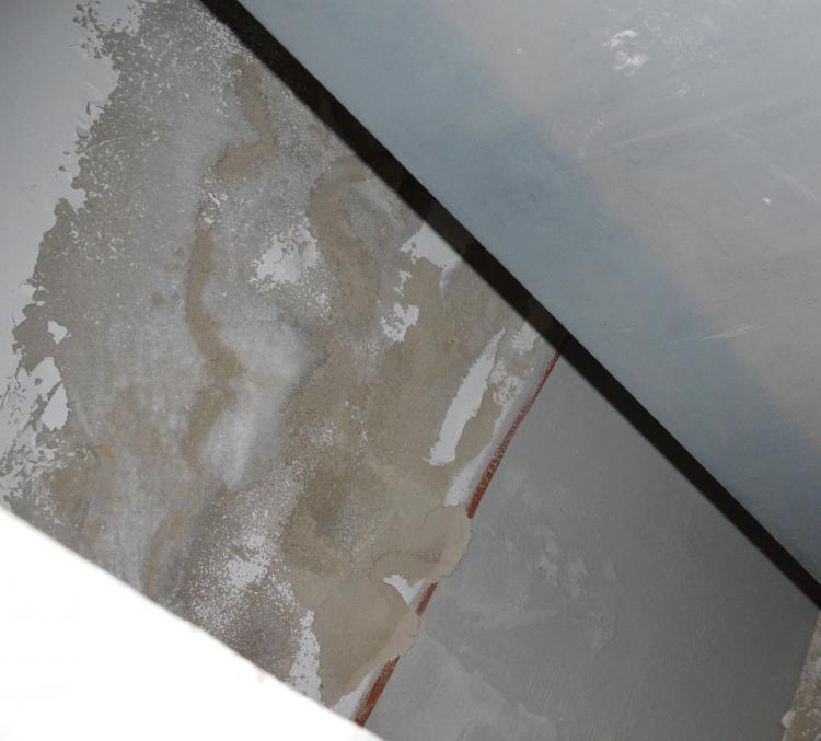

    ich habe ein Haus (1970) gekauft und habe an mehreren Stellen das Problem, dass die Tapete (weiß gestrichen) klamm ist.
    Wenn man diese dann aber weg macht, ist der Mauerwerk trocken.
    Wie kann das sein?
    Jetzt hat mir ein Bekannter gesagt das früher Farbe verwendet wurde die nicht atmungsaktiv ist und Feuchtigkeit speichert, stimmt das?
    Eine Außenwand ist zurückliegend und die überdachte Terrasse grenzt an diese, dort kann also gar keine Feuchtigkeit von oben in den Boden eintreten. Nach der Terrasse ist das Garten leicht abschüssig weg vom Haus, dann kann dann nach meiner Logik auch kein Wasser zum Haus hinfließen. An der Wand ist von Innen im Keller (Tankraum) aber weißer Pelz, s. Foto.
    Wie kann da sein?

    Feuchtigkeit lässt sich haptisch nicht unbedingt beurteilen. Das ganze mal mit eine Wiederstandsmessgerät (oder kapazitiv) auf Feuchtigkeit kontrollieren.
    Wenn es dann noch (weitgehend) trocken ist, würde ich eher mit Kondensat rechnen. Das weiße Zeug kann sowohl ein Schimmeltyp oder auch Mineralsalz sein. Da reicht das Bild nicht aus um das festzustellen.
    Das mit der "atmungsaktiven" Farbe ist Unsinn.

    so wie das auf dem Foto aussieht, würde ich keinesfalls davon ausgehen, dass von außen Wasser eindringt.
    Ich würde dies sogar als wahrscheinlichste Ursache ansehen...!
    haben Sie Fotos, auf denen man etwas mehr sieht? Also mit mehr Abstand von der Wand aufgenommen.
    Sind Ausblühungen vorhanden?

    ich muss das nochmal etwas klarer ausdrücken, editieren geht ja nicht: Anhand dessen, was man auf dem Foto sieht, würde ich es als wahrscheinlichste Ursache ansehen, dass dort Wasser von außen eindringt...

    Das war 'ne gute Idee. Irgendwie hatte ich schon einen Knoten im Auge.
    Wie schon gesagt, wer Ahnung davon hat, kann das mit Feuchtigkeitsmessgeräten durchaus nachvollziehen.
    Bei dem "weißen Pelz" könnte man mal versuchen, etwas davon in ein Glas Waser zu geben.
    Löst es sich auf, dürften das Mineralsalze sein. Schwimmt es komplett drin rum, möglicher Weise Schimmel.
    Diese Methode ist nicht absolut sicher, aber schon mal ein Hinweis.
