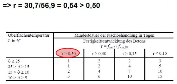

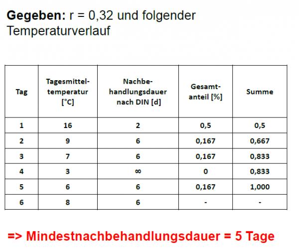

    Hallo liebes Forum,
    ich besuche zurzeit einen Weiterbildungkurs.
    Dort bin ich auf folgende Aufgabe gestoßen:
    Gegeben:
    fcm,2d=30,7 N/mm²
    fcm,28d=56,9 N/mm²
    gesucht: Mindestnachbehandlungsdauer
    Wie kommt man auf die Gesamtanteile?

    Bei der Temperatur vergleichst Du Äpfel mit Birnen.
    In der ersten Tabelle ist die Oberflächentemperatur der Betonoberfläche zu messen, in der 2. Tabelle steht was von Tagesmittel-Temperatur. Das passt nicht zusammen. Weiterhin ging es auch den vereinfachte Nachweis nach DIN 1045-3 für die Expositionsklassen XC1-4 und XF1, bei dem die Frischbetontemperatur angewendet werden (die ja recht einfach zu messen ist).
    Die Tabelle für das einfachte Verfahren ist HIER nachzulesen.
    Die Oberflächentemperatur der Oberfläche misst Du irgendwo beim Ausschalen an einer freien Betonfläche. In so fern kann ich nicht nachvollziehen, was die Daten in Tabelle 2 sein sollen ...
