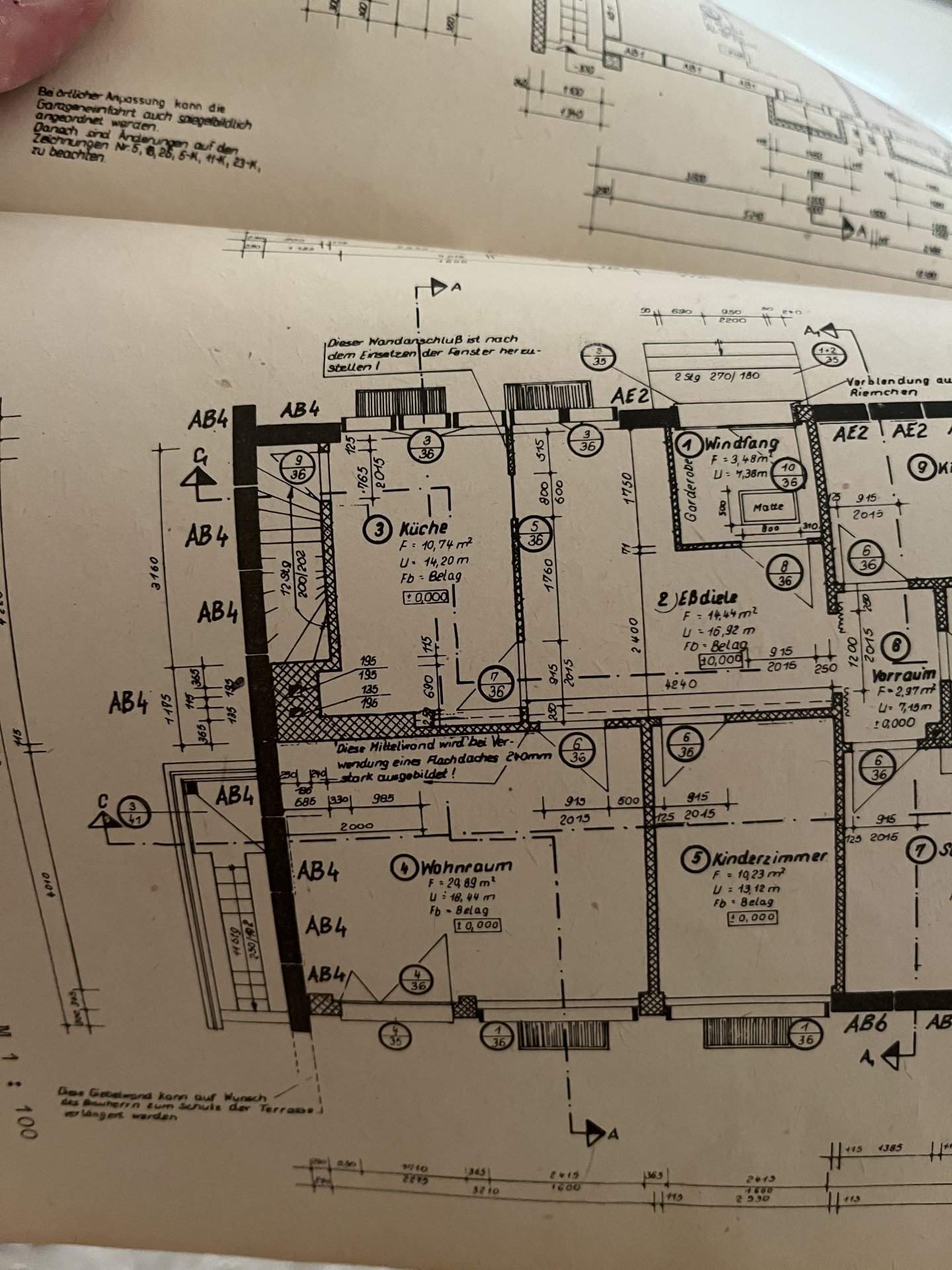

    ich hab dazu leider noch nichts im Forum gefunden. Auf dem Grundrissplan des Hauses aus DDR Zeiten stehen zwei Zahlen übereinander und sind eingekreist.
    Weiß jemand was die bedeuten? Beispielsweise 5 Bruchstrich 36.
    Danke

    Ich tippe auf Detailpläne zu den einzelnen Bereichen.

    Wenn das ein Fertighaus ist, dann würde ich auf die Elementetypen tippen. Hier handelt es sich eventuell um den Bungalow Typ B 36 mit den entsprechenden Fenstern und Türen: 3 für schmale Fenster, 6 für breite Türen, 9 für eine schmale Tür, 5 für eine Durchreiche, 1 für Terrassentüren und so weiter.

    Ich gehe von keinem Fertig- aber Typenhaus aus und vermute Positionsnummern häufig verwendeter Serienteile, z.B. eine Tür als 6/36 glatt und als 7/36 mit Glaseinsatz; da wird es auch eine Legende zu geben. "Symbole" wie für Elektro- oder Wasserinstallationen sind das eher nicht. Ein "Bungalow" B36 bezeichnete m.W. kein Wohngebäude, sondern ein Gartenhaus in Laubengröße. Wie immer in diesem Fragenfeld gebe ich den Hinweis auf den "Gutachter Wagner".

    es ist ein Bungalow Typ Bitterfeld. Wir haben ein Buch mit sämtlichen Zeichnungen und Teilelisten. Eine Erklärung zur Symbolik ist leider nicht enthalten.
    Gutachter Wagner muss ich mal kontaktieren.

    Das klingt für mich widersprüchlich: Teileliste ja, aber die Nummern kannst Du da nicht zuordnen ?

    Es können natürlich auch die Träger über den Wandauslässen sein, und zwar die Gasbetonhandmontagesteine.
    Aber was mich interessiert: warum fragst Du? Das kann sich bei einer Renovierung doch nur um eine nebensächliche Angabe handeln, die jetzt bei einer Sanierung so keine Relevanz mehr hat.

    Was für Träger über Wandauslässen wovon ?
    Gasbetonhandmontagesteine (= Westsprech: "Porenbetonsteine") meinen banal die gewöhnlichen mit der Hand versetzbaren Steine (im Unterschied zu Großformaten oder gar Wandplatten).

    Ich hab das Buch nochmal durchgeschaut und konnte keine Erklärung für diese eingekreisten Zahlen finden.
    Ja es ist nebensächlich, hat mich nur interessiert.

    Tippe auf Positionsnummern der einzelnen Elemente.

    Wie du meinen?
    Es gibt ja mehrfach 6/36.

    Dann sind es baugleiche Elemente
