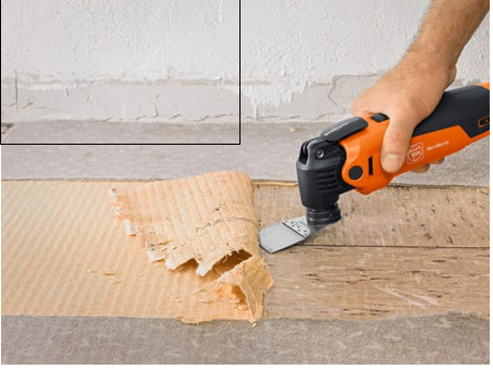

    Aceton aus der Supersoaker? Oder gleich Dichlormethan. Nein, im ernst, wie wär es mit einem Winkelschleifer, zb von Fein oder das Multitool von Makita, statt schleifscheibe mit dieser gezahnten Trennscheibe? Der Bohrhammer scheint mir schwer, für so lange arbeiten über kopf, und je nach Beschaffenheit der Decke.. hm.

    Alte Kunststoffoberflächen lassen sich echt einfach mit dem Dichlormethan abwaschen, danke für dem Hinweis! *Ironie aus*
    Habe mir jetzt einen Skil Elektroschaber gekauft und werde morgen mal probieren. der Multimaster mit dem Spachtel hat nicht brauchbar funktioniert.
