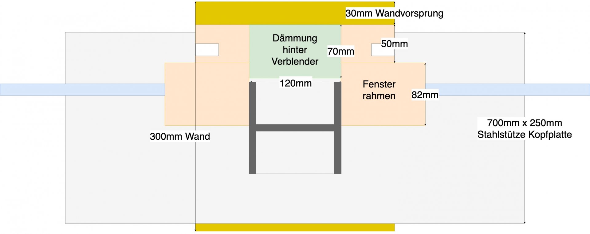

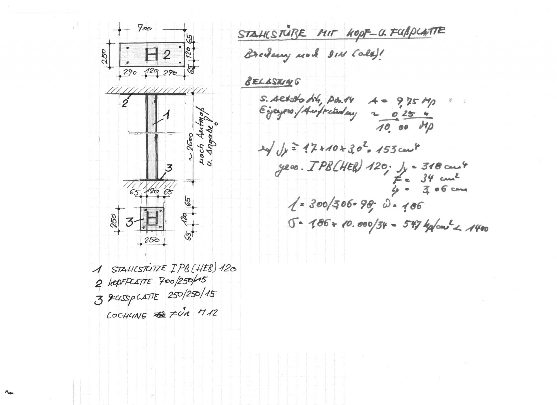

    Alternative zu der ganzen Sache wäre statt dem Stahlträger einfach eine Stütze in die Mitte zu stellen, so dass man die 1m Mauer in der Mitte zumindest gut verschlankt. Wenn man es schafft die Stütze dann noch im warmen Raum zu platzieren sollte es bis auf die Kopfplatte auch keine Wärmebrückenprobleme geben.
    So würde das aussehen:

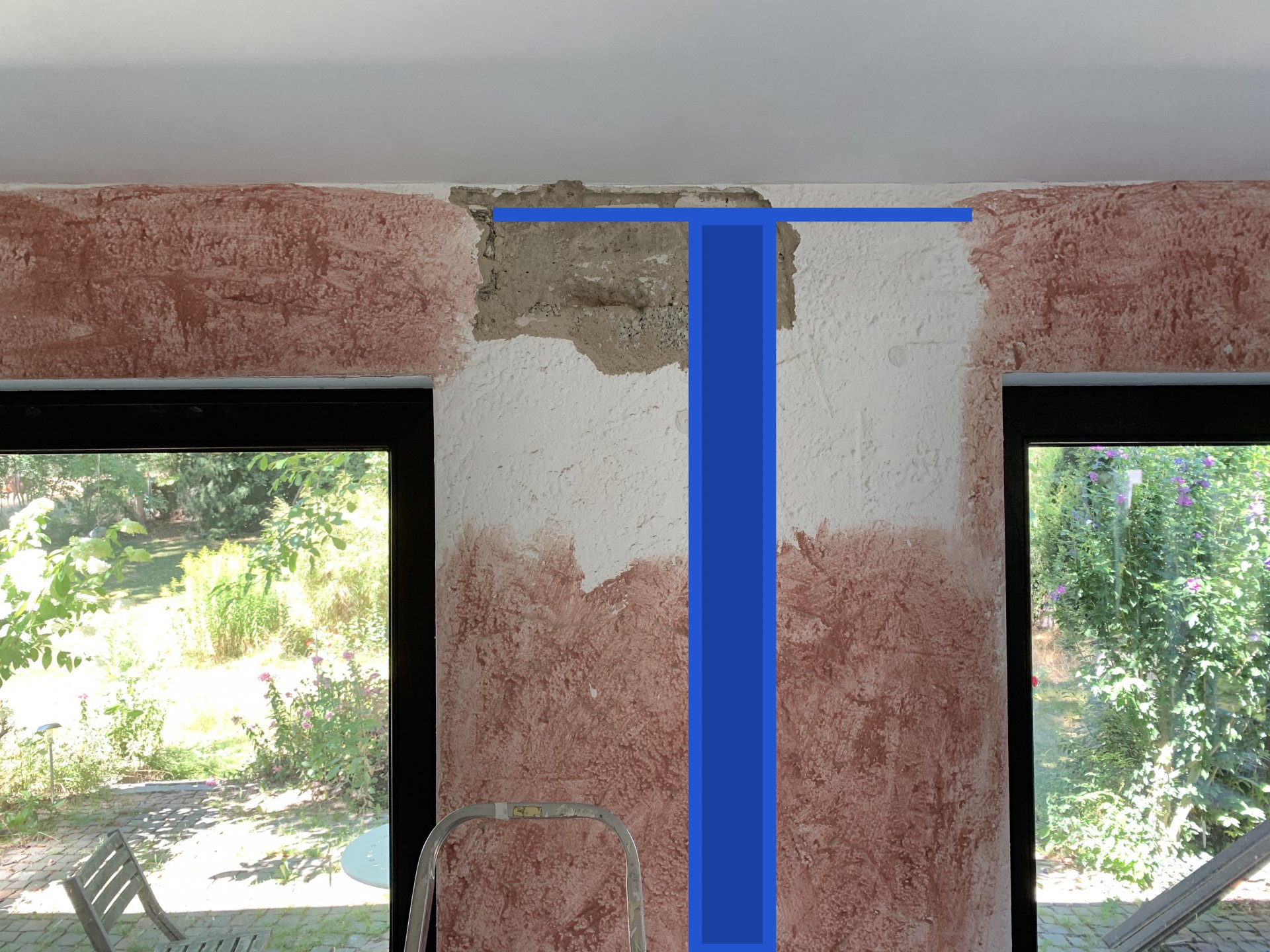

    Und so stell ich mir derzeit die Einbindung der Stütze in die warme Gebäudehülle innen vor:
    Kann man das so machen?
    Die Kopfplatte ist mit ihren 25cm ja dann schon sehr weit aussen und muss auch von aussen gedämmt werden, oder? Da hätte ich dann wenn ich plan sein möchte mit der bestehenden Aussenwand nur 3-4cm....
    Vorteil: + Platz der alten Rolladen kann für neue Rolladen genutzt werden.
    + Günstiger in der Umsetzung, da weniger Stahlaufwand
    Nachteil: - zwei getrennte Fensterelemente statt einer großen HebeSchiebeTüre (vor der habe ich aber auch eh respekt in der Sanierung - auch was Anbindung an den Boden/Aussen angeht. Stelle ich mir bei den Standard Fenstertüren mit Schwelle einfacher vor)

    Das ist ja nun ein völliger anderer Ansatz.
    Ja, aber die kannst nach innen 'schieben' in den Raum, das bissel Exzentrität macht nicht viel aus bei dir, dann die Kopfplatte ändern auf 200*300.
    Jepp.

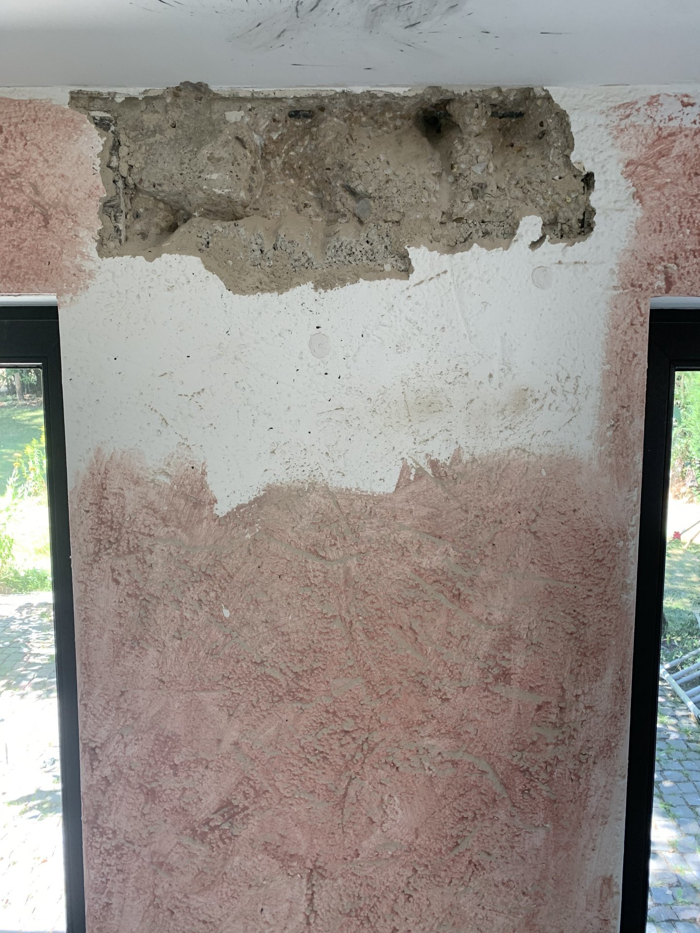

    also muss die Stütze nicht mittig auf der Kopfplatte sitzen? Man dieser Statiker... er hatte mal sowas angedeutet in der Ideenfindung, seine Zeichnung war dann aber ja anders.

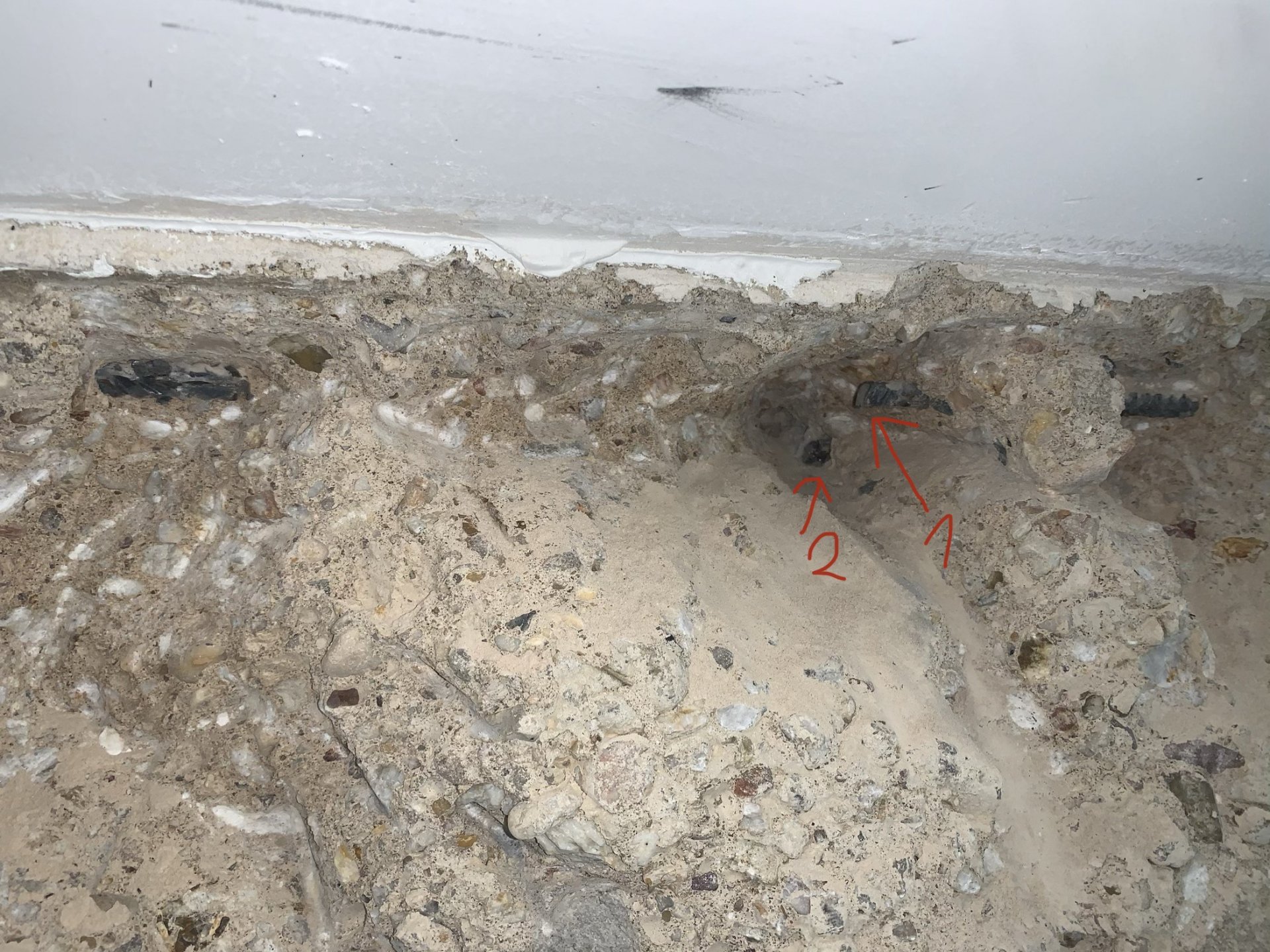

    In wie fern könnte man die Kopfplatte auf 200x300 ändern? Ok die 200 versteh ich, aber die die 700 waren soweit ich es verstanden habe, damit man die einzelnen Fensterüberzug-Eisen (Foto mit 1 / 2 markiert, eventuell kommt weiter hinten auch noch 3) damit abfängt. Das Betonpolster sollte auch bis zu dieser Höhe ca. abgetragen werden und sehr bündig unter den Fensterüberzug-Eisen dann die Kopfplatte ansetzen.
    Irgendwie sieht mir die Stützen-Lösung jetzt betrachtet doch sehr nach der einfacher umzusetzenden und Wärmebrückentechnisch ungefährlicheren Lösung aus.

    ich habe gerade mal nachgemessen... der Abstand zwischen den Fensterüberzug-Eisen von Fenster links und Fenster rechts beträgt 22cm...
    Trotzdem würde ich denke reichen da 300mm für die Kopfplatte wohl nicht aus. Oder überseh ich da was? Reicht dem Überzugeisen diese kleine Auflagefläche?
    Wieso macht der Statiker dann 700mm daraus?
    Nochmal zusammenfassend:
    - Stahlstütze könnte ich komplett in den Raum nehmen und das Fenster mit seinem 82mm Rahmen dann einfach davor durchlaufen lassen (auf Höhe der Stütze würde man dann wohl einen Verblender hinmachen) Somit kein Wärmebrückenproblem.
    über die Kopfplatte mit ihren 250mm oder 200mm Tiefe und 20 Dicke stellt eine Wärmebürcke da und muss aussen gedämmt werden (bei 250 ganz innen angesetzt hätte ich 5cm, bei 200 ja sogar 10cm bis Aussenwand)

    Du schiebst die ganze Stütze in den Raum, damit wird nur oben gedämmt werden müssen, das ist aber eh notwendig.
    Die Kopfplatte/Kopfplatten lässt am Rahmen des Fensters enden und zwar innen,bedingt aber das dein HST relativ weit aussen an der Fassade liegt.
    Insofern kannst du deine HST dann davor laufen lassen, die reine Stütze oder halt 2 werden dann nicht verkleidet-sondern lässt beschichten.
    Es ist eine optische Frage Rechteckrohr oder Quadratrohr oder Edelstahl/Alu diese benötigen allerdings einen Kern aus Stahlprofil.
    Fussplatte wird auch größer.
