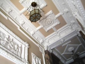

    Das hat für mich nichts mit Stuck zu tun!!!
    Das ist Stuck:

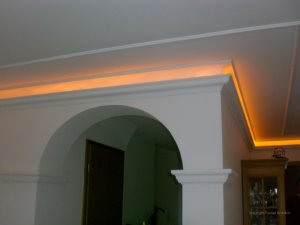

    Bei der gezeigten...ähhäm...Blendleiste, wie sollen dort Spots oder Floods eingebaut werden? Das sieht eher für LED-Strips aus, etwa so:
    Aber mit der gezeigten Leiste wirds wohl nicht so schee....

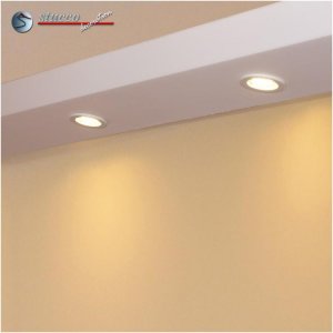

    Es soll dann ungefähr so ausschauen:
  8. #8 Gast943916, 19.06.2015
    Gast943916
    Gast943916 Gast
    für mich sieht das nach einer GK Faltung aus, die man aber nicht einfach an Wand / Decke kleben kann, sondern mit Metallwinkeln geschraubt wird

    Das ist doch einfach nur Grütze mit der gezeigten Leiste, wie will man diese denn mit den beiden klitzkleinen Auflageflächen bündig ankleben, so dass auch Unebenheiten des Untergrundes ausgeglichen werden? Und wie sollen da für Spots Löcher rein? Das würde nur mit so kleinen Akzentleuchten gehen, die nur eine LED pro Strahler haben und max. vielleicht im Durchmesser 40-50 mm aufweisen. Alles andere, was größer ist wie auf der Darstellung in #7, braucht mindestens 68er Durchmesser für den Einsatz, aber das Gehäuse außen ist ja auch größer meistens. Vom Einbringen solcher Ausschnitte bei der angeklebeten Leiste will ich gar nicht erst anfangen!
    So was baut man fachgerecht aus GK und auch mehr in die Breite, also ich würde behaupten min. 30 cm, damit eben, wie von Julius schon erwähnt, nicht gleich alle Unebenheiten durch das nahe Streiflicht zu sehen sind.
    edit: Das man Einbautiefe und mögliche Hitzeentwicklung berücksichtigen muss, versteht sich von selbst! Gerade in Hinblick darauf, dass viele Leute GU 10-Gehäuse mit entsprechenden LED-Einsätzen bei sowas verbauen!
