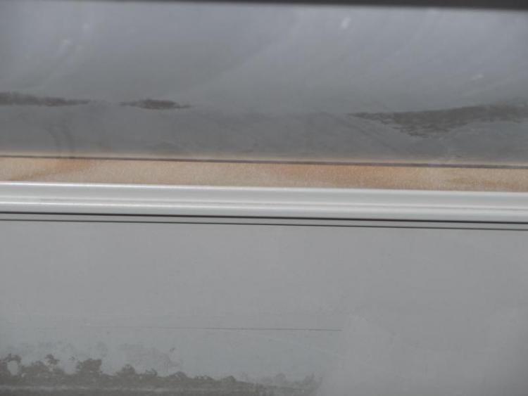

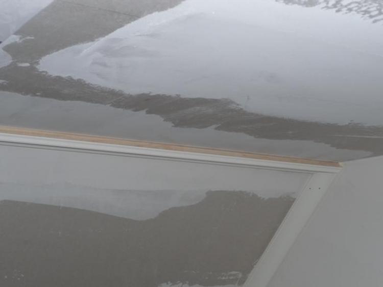

    in meinem Haus wurden jetzt überall schöne weiße Deckenleisten verbaut. Allerdings sah ich nun, dass in den Dachschrägen mit ca. 135 Grad Winkel die gleichen Leisten verbaut wurden, wie an normalen Wänden mit 90 Grad. Das führt dazu, dass sich diese Leisten nicht in die Dachschschräge einpasst, sondern ziemlich hilflos über die gesamte Wand eine Lücke klafft. Toll dann, wenn man weisse Leisten bestellt, die aber hinten nicht lackiert sind. Baufirma meint, dass das "immer" so gemacht würde und "normal" sei. Ich sehe das natürlich anders, da es ja möglich sein muss, für eine Standarddachschräge mal ein paar Sonderleisten zu verbauen, oder? Wie dem auch sein, wie kriege ich nun diesen fetten Spalt zu, hat jemand eine Lösung anhand eigener Erfahrungen (müsste es ja geben, wenn es "normal" "immmer" so verbaut wird.

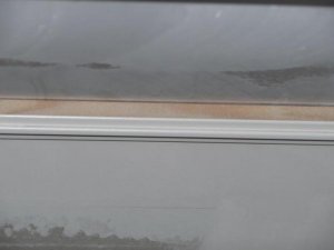

    Anbei ein Foto der Leisten:

    Ich denke Du weißt selbst, dass es keine Standarddachschräge gibt und das die von Dir gewünschte Ausführung (Wie hätte es überhaupt mit Deinen Leisten ausgeführt werden sollen? Welche "Sonderleisten"?) ein unverhältnismäßiger Mehraufwand wäre...
    Lackieren der Leisten sollte aber noch drin sein.

    Das ist doch Quatsch. Nur weil es keine Standardlösung gibt, irgendeinen Mist einzubauen, geht gar nicht. Da passt dann auch die Ausrede "das machen wir immer so" dazu.
    Natürlich stellt sich wieder die Frage: was wurde vereinbart, beauftragt, geplant?
    Aber auch in weiß sieht's einfach sch... aus.
    Auch wenn man die Gesamtsituation nicht kennt, aber warum wurde die Leiste auf dem zweiten Bild nicht nach rechts geführt? An der Dachschräge dann besser gar keine.

    Was soll ich sagen, man teilte uns explizit mit, die Leisten müssen so und auch jetzt verlegt werden. Und ja, die Leistenwerden mit Acryl verschmiert! Konstruktive Ideen, da noch was zu retten?

    Leisten ab und sauber spachteln

    Es ist ein Holzhaus, dieses "arbeitet". Deshalb die Leisten, und weil sie schön aussehen (Geschmacksfrage). Wie solte man denn die Lücken Leisten/Wand sonst schließen, wenn kein Acryl?

    da gibt es Spachtelprofile und Leute die spachteln können

    Die paar Meter Leisten schiebt jede Tischlerei durch die Fräse und dann haben sie den richtigen Winkel.
    Ausschäumen (duckundweg...)

    Abgesehen davon, dass man die Leisten erst ganz zum Schluss verbaut, hätte man die Leisten nicht am Übergang setzen sollen, sondern einfach auf die gerade Decke hochziehen und erst am Ende der geraden Decke anbringen.
