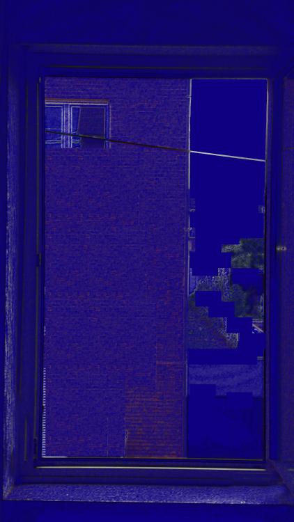

    Die Stadt hat letztes Jahr hier mittige Straßenlaternen ÜBER den Straßen entfernt (Überspannungsanlage) und
    stattdessen am Straßenrand solche einmastigen hohen Laternen hingestellt. Das Problem ist jedoch (vom tieferen
    Licht mal abgesehen), dass ich nun ein Stromkabel von der Laterne kommend direkt vor meinem Fenster baumeln habe.
    Das stört mein Auge. Die Laterne die hier neben meinem Fenster steht, ist quasi die letzte vor der Kreuzung und das Kabel ist kein Erdkabel.
    Also das Stromkabel geht von der dicht am Haus stehenden Laterne über die Straßenkreuzung, sozusagen zum Stromknoten.
    Wenn ich mich ein wenig aus dem Fenster lehnen würde, könnte ich das Stromkabel greifen (der Teufel in mir sagt schon schneid das
    Mistding durch...was ich natürlich nicht tun würde, allein schon aus egoistischen Sicherheitsgründen). Es sind vielleicht 70cm
    Wie auch immer. Gibt es da nicht irgend eine Vorschrift bezüglich Sicherheit, elektrische Leitungen an Wohngebäuden oder Sonstiges?
    Ich mein mal ernsthaft was soll ich mit dem Ding vor meinem Fenster? Wäsche aufhängen?

    Stell doch bitte mal ein Foto von der Situation ein. Damit man es besser einschätzen kann, machen das Foto bitte so, dass man den Fensterrahmen noch sehen kann.

    Zuerst mal den Ansprechpartner in Erfahrung bringen. Wer ist VNB? Stadt/Stadtwerke? Da könnte man auch klären, ob es sich um eine provisorische Leitung handelt die im Rahmen der Bauarbeiten verlegt wurde, oder ob das ein Dauerzustand werden soll.
    Die nächste Frage wäre, eigenes Haus oder Miete? Evtl. sollte man dann den Hauseigentümer mit in´s Boot nehmen.
    Zu solchen Leitungen gibt es Schutzabstände. Bis 1kV (Niederspannung) wäre ein Abstand > 1m einzuhalten, dabei wäre ein Schwingen der Leitung zu berücksichtigen, so dass der Abstand im Ruhezustand der Leitung auch höher ausfallen kann. Dieser Abstand kann jedoch deutlich unterschritten werden wenn die Leitung isoliert wurde. Ich kann nur vermuten, dass in Deinem Fall isolierte Leitungen verwendet wurden. Das Argument mit dem Schutzabstand könnte also schnell in´s Leere laufen.
    Ein weiteres Argument wäre die optische Beeinträchtigung. Dazu müsste man wissen, wo genau die Leitung hängt. Unterhalb des Fensters, mittig, oder oberhalb des Fensters? Hängt die Leitung beispielsweise unterhalb des Fensters, dann dürfte die Argumentation mit der optischen Beeinträchtigung schwierig werden. Die freie Sicht aus dem Fenster ist ja nicht beeinträchtigt.
    Man könnte auch mit der 26. BImSchV argumentieren, immerhin geht es hier nicht nur um Schutzabstände die Personen vor el. Überschlägen schützen sollen, sondern auch um einen Schutz vor elektromagnetischen Feldern. Das Fenster bzw. der Raum dahinter gehört ja zu einem Bereich der für den dauerhaften Aufenthalt von Personen gedacht ist. Es handelt sich also um einen schutzwürdigen Bereich und es wäre zu prüfen, ob bei dem geringen Abstand die Grenzwerte der 26.BImSchV eingehalten werden. Hier wäre zu beachten, dass die Überprüfung bei entsprechender Anlagenauslastung erfolgt.
    26.BImSchV §3 (1)
    Bevor man aber anfängt mit den verschiedensten Argumenten zu hantieren, sollte zuerst einmal geklärt werden was wirklich Sache ist.

    Weil ich paranoid bin, habe ich es mal verfälscht. Da sieht man zwar nicht die Tiefe und kann die Entfernung nicht abschätzen, aber das sehe ich, wenn ich rausgucke.
    Und das Gebäude links wirkt jetzt raumfüllend (frei nach dem Motto ist doch eh Wurst, du siehst eh nur andere Gebäude), aber rechts davon sehe ich sehr viel Landschaft, vor allem wenn ich von leicht links rausgucke...was ich meistens auch tue, da ich links sitze. Achja ich wohne in der sogenannten Belle Etage, also "schönes" Stockwerk, 1. Stock!
