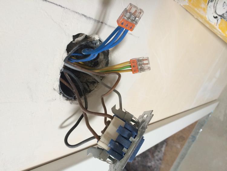

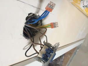

    Hallo
    Für eine elekt. Fußbodenheizung benötige ich 230 Volt. Schön wäre es, wenn man sich hier des Lichtschalters bedienen könnte, der in der Nähe der Heizungssteuerung ist. Somit müsste ich keinen Schlitz machen.
    Die Installation übernimmt dann ein mir bekannter Elektriker. Ich möchte nur schon wissen, ob ich Vorarbeit leisten kann / muss.
    Danke!

    Man müsste wissen was die FBH an Leistung hat und was und wie dieser Anschluss für das Licht abgesichert ist. Evtl hängt ja hier am Licht auch noch viele Steckdosen und dann wird das wohl nichts

    Die FBH hat 160 Watt.
    Der Lichtschalter hängt ein einer 16A Sicherung mit noch ca. 6 Steckdosen und weiteren 3 Lichtschaltern. Ich werde aber doch keine zusätzlich Leitung legen nur für die FBH.

    was macht man mit einer 160Watt FBH?
    Na egal. Der Schalter schaut nach einem Kreuzschalter aus. Ob hier überhaupt ein Außenleiter in der Steckdose zu finden ist, ist eine andere Frage. Mach mal ein Foto aus einer anderen perspektive.
    Weiteres ist die Dose nicht sauber eingegipst.
    Und Drittens ist zum Überprüfen, ob das überhaupt eine tiefe Gerätedose ist, in der man hinter dem gerät klemmen darf. (Tiefe >60mm anstatt der üblichen 45mm)

    vielleicht kann dir ein Eli noch ein Adernpaar durch die vorhandenen Kabelrohre ziehen.

    Erstmal Finger weg!
    dann Respekt, mit einem Metallmassband in der Dose rumstochern!
    und auf den Bildern sieht man einen (etwas seltsam angeschlossenen) Kreuzschalter, ob hier Dauerspannung für deine Heizung anliegt sollte ein Kollege vor Ort feststellen.

    Also der Kreuzschalter ist mehr als eigenartig angeschlossen.
    Schaltet der überhaupt irgendwas ?
    Ob man hier die FB anschließen kann, müsste eine Eli vor Ort beurteilen. Das geht leider anhand der Fotos nicht. (wegen dem eigenartigen Anschluss des Schalters, kann man per Foto nicht beurteilen, ob hier eine Aussenleiter vorhanden ist)

    bevor hier geschlossen wird, möchte ich nur wissen, ob der Schalter überhaupt was schaltet.
    Ein eingangsseitig kurzgeschlossener Kreuzschalter ist doch nicht mehr als eine überdimensionale Wagoklemme ???? Da die beiden Korrespondierenden kurzgeschlossen sind, haben doch egal welche Schalterstellung immer alle 4 Kontakte Durchgang.
    Der Schalter würde mich brennend interessieren. Da kommen nämlich 3 Leitungen (1 5pol und 2 3pol). Oder ist es ein Serienschalter mit getrennten Eingängen, wo der Aussenleiter durchgebrückt wurde? Schaut aber nicht so aus, dass er 2 Wippen hat.

    Der Schalter schaltet lediglich die 3 Halo's in der Decke des Bad's.
