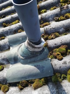

    Ich bin neu hier im Forum. Ich habe ein Haus gekauft (Baujahr 1983). Bei der Renovierung bin auf eine nasse Stelle im WC gestoßen. Als ich den Spülkasten entfernt habe, konnte ich erkennen, dass die dahinterliegende Tellwolle im Bereich zur Außenwand komplett nass war.
    Da in diesem Bereich die Strangentlüftung für das Abwasser verlegt ist, liegt die Vermutung nahe, dass diese der Grund hierfür ist.

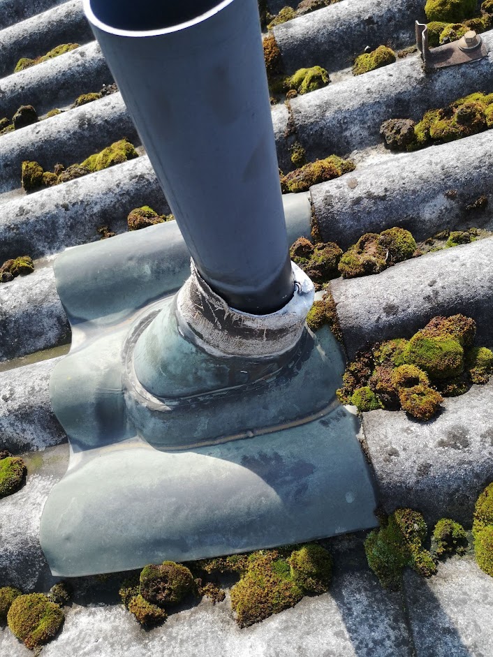

    Beim Blick auf das Dach habe ich gesehen, dass die Strangentlüftung wie auf dem Bild anbei ausgeführt ist.
    Nun zu meiner Frage:
    Ist es möglich, dass hier ein Stück fehlt (Abdeckkappe oder ähnliches)?
    Zwischen dem Rohr und der "Abdichtung" ist zudem ein Spalt. Das Entlüftungsrohr macht im Dachboden noch einen Bogen und scheint außen (am Rohr) trocken zu sein. Kann dieser Spalt trotzdem irgendwie mit dem Wassereintritt zusammenhängen?

    Das sollte man sich bei Regenwetter ansehen. Da läuft sicher das Wasser rein.

    Könnte es auch Kondenswasserbildung sein welche die Wolle durchfeuchtet ?

    Ich habe das heute mit der Gießkanne getestet. Es läuft zwar Wasser rein, allerdings kann dies nicht die Ursache für die feuchte Tellwolle im WC sein, da sich das Wasser im Dachboden sammelt und nicht am Rohr entlang hinunter läuft. Zudem ist die Tellwolle im oberen Bereich des WC auch trocken (da, wo das Rohr von oben runter kommt).
    Das vermute ich inzwischen auch... Hat jemand eine Idee wie man dieses Problem lösen kann?

    Bei Kondensatproblem: Dampfsperre um die Rohrisolierung.
    Wie bei Wasserleitungen.
    So kommt keine wärmere feuchte Luft mehr ran die an der kälteren Oberfläche kondensiert.
    Und falls möglich würde ich an der Dachdurchführung kontrollieren ob eine Manschette vorhanden ist.
    Wenn nicht lässt sich das villeicht nachrüsten.
    Theoretisch kann man sich sowas auch selbst basteln mit Folie, dauerelastischen Dichtstoff und Panzerband. Fa. Isover zeigt auf Youtube wie sowas mit Dampfbremsen im Innenausbaubereich geht. Würde aussen auch funktionieren wenn es vor UV Licht geschützt ist.
