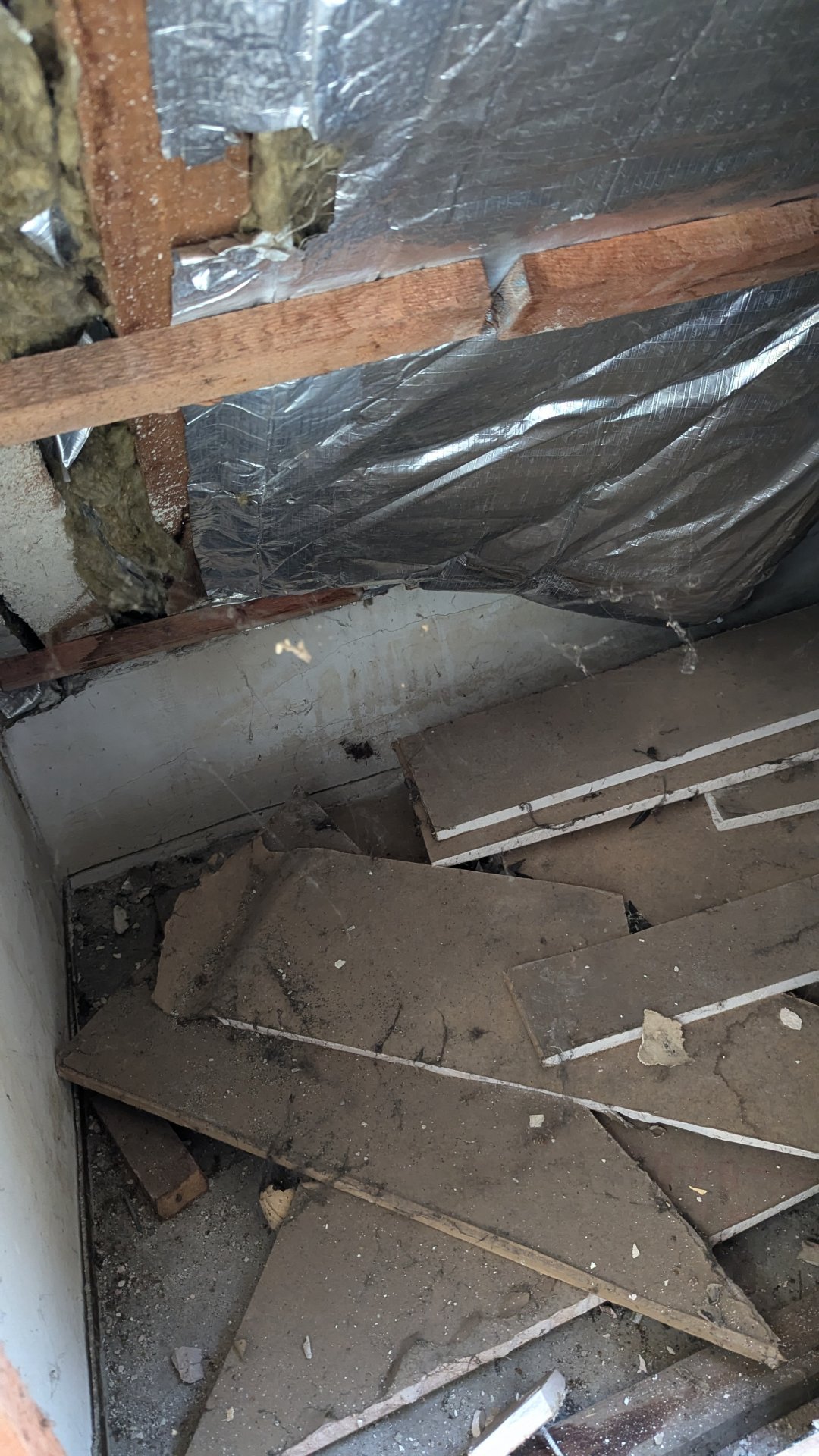

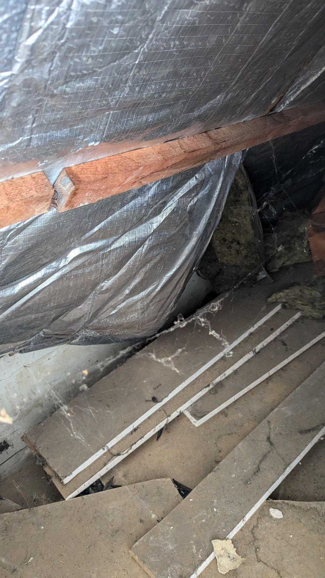

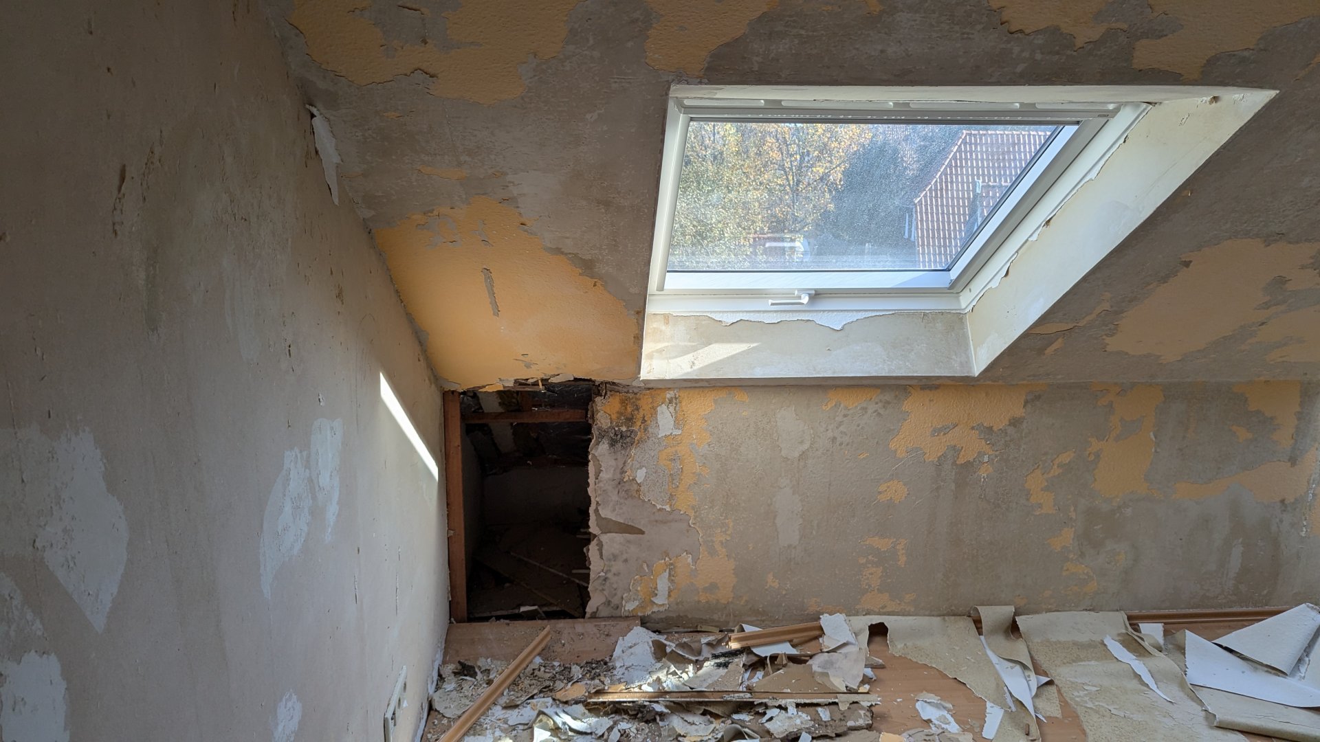

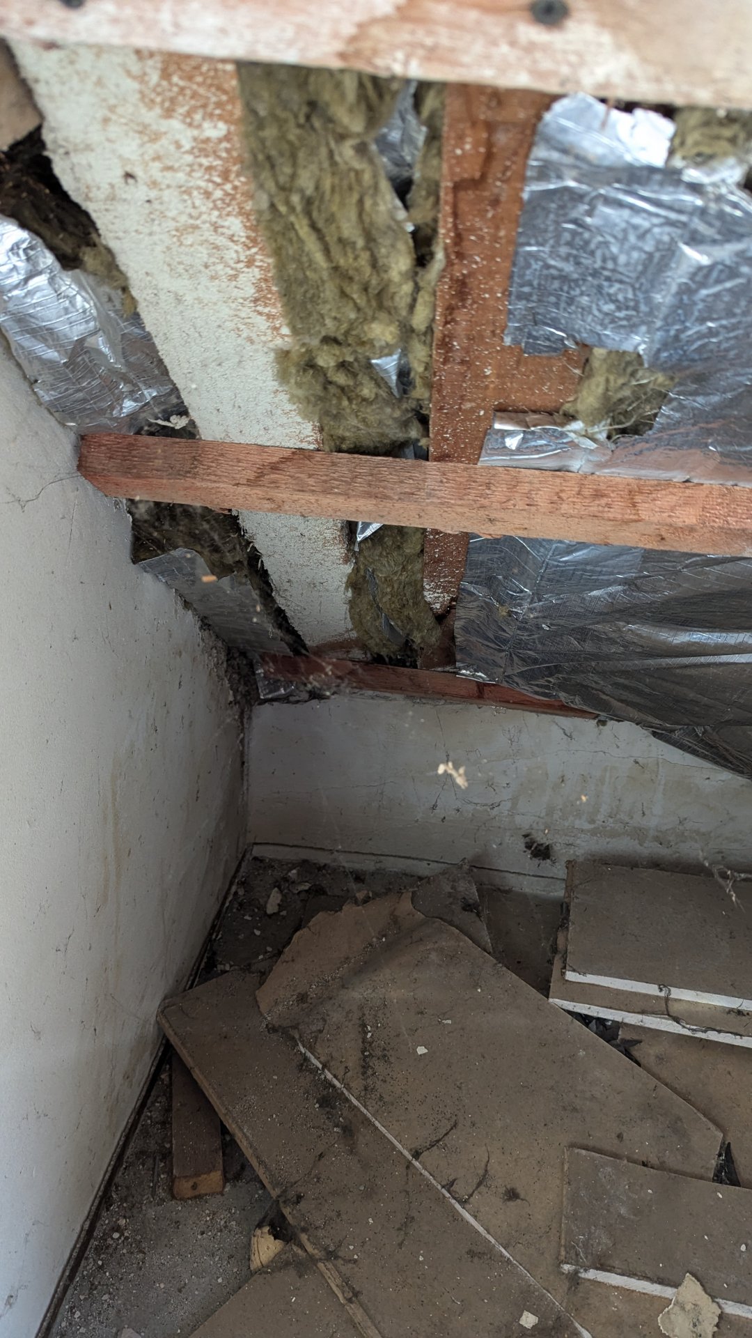

    ich habe eine Dachgeschosswohnung gekauft (BJ 1980) die ich gerade renoviere. Beim Entfernen der Tapete ist mir aufgefallen, dass sich an einer Innenwand (links auf dem Bild) und in der Ecke am Drempel Stockflecken gebildet haben. Da die Gipskartonplatten schlecht verspachtelt waren, habe ich mich dazu entschieden mal dahinter zu sehen (siehe Bilder). Hier hat sich offensichtlich die Dämmung gelöst. Im Nebenraum (links hinter der Wand) gibt es keinen Verbau vor dem Drempel. Hier kann man erkennen, dass sich unterhalb der Schräge am Mauerwerk auch auch Schimmel gebildet hat. Der Schimmelbefall ist aber nur sehr dezent (vereinzelte kleine Punkte und Stippen).
    Die Wohnung stand ein Jahr leer. Vielleicht hat sich deshalb der Schimmel gebildet? Die Dämmung schein ja über 40 Jahre funktioniert zu haben.
    Ich wäre euch super dankbar, wenn ihr mir hiermit helfen könntet!
    Ich hätte jetzt die Dämmung wieder in die Lücken gestopft, und hätte die Übergänge und die luftdurchlässigen stellen (die wo man die Dämmung sieht und nicht Kaschierung) mit Alu-Band abgedichtet. An den unteren ca. 20cm am Mauerwerk, würde ich ggf. Kalziumsilikatplatten anbringen damit Tauwasser abgeleitet und Schimmel vorgebeugt wird. Den Vorbau am Drempel würde ich weg lassen und hier später ggf. Stauraum schaffen.
    Macht es Sinn, zwischen Dämmung und dem neuen Gipskarton im Abstand von 2cm ggf. OSB-Platten anzubringen? Was kann ich sonst tun, um die Situation zu verbessern?
    Was haltet ihr von dem Plan? Ich habe einfach angst, dass die schöne neue Wand demnächst schwarz wird.
