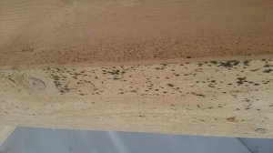

    bei einer Begehung unserer im Bau befindlichen Doppelhaushälfte haben wir vergangene Tage verdächtig aussehende Flecken insbesondere an einem der Holzsparren des Dachstuhls entdeckt, die uns sofort an eine Schimmelpilzbildung denken ließen.

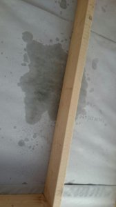

    Desweiteren macht uns stutzig, daß auf der Unterspannfolie ein großer Fleck ist, als wäre irgendwie Feuchtigkeit eingedrungen.
    Wir haben dann zunächst einen Dachdecker auf der Baustelle angesprochen, der sich sofort sicher war, daß es sich nicht um Schimmel handeln würde.
    Anschließend haben wir noch einen Zimmermann befragt, der sagte, daß die Flecken wohl daher kämen, weil das Holz farblich markiert war und durch den Sägeprozess Spritzer überall entlang des Sparren gespritzt sind.
    Insgesamt konnten wir das immer noch nicht so hinnehmen, so daß wir beim Bauleiter angefragt hatten. Dieser hat die Flecken dann auch in Augenschein genommen und teilte uns dann mit, daß es sich wohl tatsächlich um oberflächliche Stockflecken handeln würde, die er aber problemlos durch Abkratzen hätte entfernen können.
    Solche Flecken würden immer mal wieder auftreten, es bestehe grundsätzlich keine Gefährdung von Gesundheit und Baumaterial. Eine diesbezügliche Stellungnahme durch den Holzlieferanten würde ich auch noch erhalten.
    Was meint Ihr? Welche Optionen habe ich jetzt überhaupt außer direkt einen Gutachter einzuschalten?

    Sieht m.E. nach Pilzbefall aus - genau solche Erscheinungen haben wir an frei bewitterten Balken, die derzeit Gegenstand eines Rechtsstreits mit dem GÜ sind. Unser Gutachter hat es als Pilzbefall identifiziert. Evtl. kann man das Holz abschleifen - ich könnte mir vorstellen, dass das im Hausinneren, wenn keine Feuchtigkeit nachkommt, reichen kann. Aber dazu sollten am besten die Zimmerer hier im Forum etwas sagen.
    Die nasse Stelle muss aber auf jeden Fall trockengelegt werden!

    Holzfeuchte bei Verbau war welcher? Haben die Hölzer lange unter Plane bauseits gelagert? Das sind ziemlich sicher Stockflecken. Ob die Gesundheitsschädlich sind? Ich glaube ja nicht. Die Frage ist warum passiert das bei technisch getrocknetem Holz? Ursachenforschung sollte betrieben werden.
    Worste Case würde ich jetzt aber nicht vermuten wollen.

    Das Dach ist ja schon gedeckt, darunter befindet sich die fotografierte Folie. Rigipsplatten oder Weiteres wurden noch nicht angebracht. Ich glaube hätte ich die Stockflecken nicht gesehen wäre einfach alles zu gemacht worden.
    Jetzt ist der Bauleiter des Bauträgers mit dem Thema betraut. Er hat diesbzgl. bereits um Stellungnahme seitens des Holzproduzenten gebeten. Es soll wohl auch noch eine Vor-Ort-Begutachtung mit Messungen durch den Produzenten erfolgen. Mal sehen, wie es jetzt weiter geht, ich bin auf jeden Fall für den Moment sehr besorgt.

    Solche Flecken sieht man immer wieder in der Übergangszeit kalten Jahreszeit, viel Feuchtigkeit im Rohbau/Putz/Estrich. Der Dampf steigt nach oben und Kondensiert am Holz! Da er da meistens nicht raus kann (Lüftung). Dafür Sorgen das keine Feuchtigkeit zum Holz kommt (Dampfsperre,....). Wenn alles dann trocken ist, ist es vorbei. Entfernen, Abschleifen,....wenn es stört. Schimmel/Stockflecken brauchen Feuchtigkeit um zu leben!
