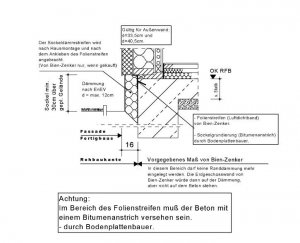

    Hallo!
    Unser Fertighaus wurde auf einer Bodenplatte errichtet (kein Keller). Diese Bodenplatte ist ringsum 16cm "kleiner" als die Hauswand. Die seitliche Dämmung der Bodenplatte muss "bauherrenseits" mit 120mm Dämmplatten erfolgen. Es handelt sich um ca. 40 lfd. Meter und 15qm Fläche, die zu Dämmen sind. Die Unterseite der Bodenplatte ist nicht gedämmt.

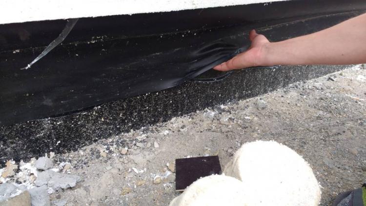

    Der Bodenplattenbauer hat die Stirnseite der Bodenplatte mit Bitumen angestrichen. Der Fertighausbauer hat ein Abdichtband darauf geklebt (siehe Bild), welches von der Fertighauswand herunter kommt. Soweit so gut. Die Putzfirma wollte "offiziell" 3000€ für die "Sockeldämmung" (nennt scheinbar jeder anders) inkl. Putz haben. Ein MA der Firma hat mir unter der Hand angeboten, das ganze für ca. die Hälfte zu machen. Angeblich sei das Dämmmaterial "ganz spezielles" Sockeldämmmaterial, welches 100€ pro qm kosten soll. Klingt nach Betrug.
    Meiner Meinung nach handelt es sich dabei um Styrodur / XPS / Hartschaumplatten, wie immer man es nennen will. Da liegt man im Bereich von ca. 20-30€ pro qm. Oder liege ich falsch, und es gibt wirklich so eine spezielle Sockeldämmung?
    Ich will es nun selbst machen. Plan: 15qm XPS-Platten gewaffelt kaufen und mit Bitumendickbeschichtung 1k an die Bodenplatte verkleben. Armierungsmörtel aufbringen, Gewebe aufbringen, spachteln und dann verputzen.
    Frage: mein Baubetreuer meint, man solle NUR kleben, NICHT dübeln, da dann ja die Dichtigkeit zur Bodenplatte beschädigt wird, da man ja in selbige bohren muss. Aber: hält das Zeug dann ohne Dübeln? Wie man auf dem Bild sieht, ist das Dichtband teilweise sehr weit heruntergezogen (dort, wo die Sockelfreitheit von 30 cm später nicht eingehalten werden kann).

    Anbei, wie es sein soll.

    1. Bin kein Planer und kenne mich nicht mit der ENEV aus, demnach überlasse ich mal die "Korrektheit" des Details den Architekten und Entwurfsplaners unter uns...
    2. zum "Baubetreuer"... also eine Befestigung mittels Tellerdübeln + Bohren würde ich jetzt nicht als kritisch betrachten was die "Dichtigkeit" der Bodenplatte angeht.... auch bei größeren Bauprojekten der öffentlichen Hand, sind gedübelte Dämmplatten selbst im Bereich aufstauender Sickerwasser Gang und Gebe...also ICH, ich spreche da von mir, hätte keine Bedenken.

    Bien Zenker klebt die oberen 10 cm von der Bodenplatte. Es sind noch ca. 20 cm vorhanden. Das reicht auch ohne dübeln.

    Dübeln würde ich ausschließen ,weil die Gefahr besteht ,dass die Folie dabei durchbohrt wird .
    Kleben ist besser !
    Gibt es eigentlich keine Unterstützung seitens der Hausbaufirma ,wenn insbesondere in diesem kritischen Bereich der BP Eigenleistung erbracht wird ?
    Oder wird hier ,wie üblich , der Bauherrschaft mal wieder gezeigt ,wer der Chef auf der Baustelle ist ?:bef1020:
    Es gibt doch mit Sicherheit einen Bauleiter der Hausbaufirma der auch die Eigenleistung abnehmen muss und auf eventuelle Mängel hinweisen muss und diese auch dokumentiert / anzeigt .....
