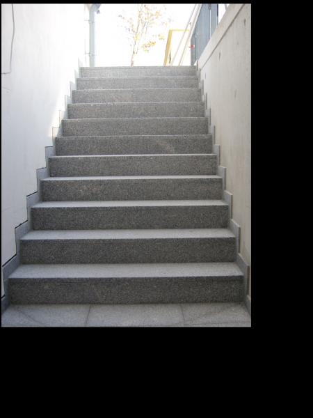

    Wie wärs damit? Granit Pedras Salgadas geflammt. Ist von der Optik her mein persönlicher Favorit. Leider keine "alte Optik". Die Rundungen wie auf deinem zweiten Bild fertigt dir dein Natursteinhändler gegen einen Aufpreis bestimmt gerne an.

    :D von dem Aufpreis hab ich schon gehört :lock Danke fürs Bild, Granit ist leider nich' so unser's...
