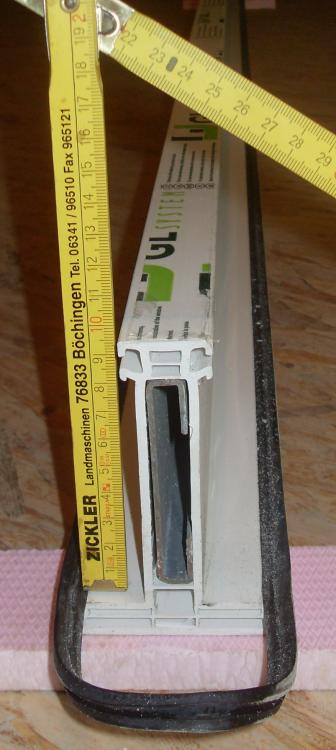

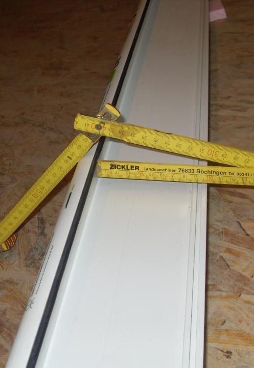

    ich habe eine doppelflüglige Balkontür und ein festes Element (jeweils 82 mm Profilstärke) das mit einer statischen Kopplung verbunden werden soll von Firmen- und Produktname entfernt Kammerprofil. Ich glaube die gelieferte Kopplung (s. Anhang) ist falsch. Kann mir jemand da helfen; ist die wirklich falsch? Ich habe nur die Kopplung bekommen und keine Leisten oder was ähnliches.
    Danke

    Hast du vom Fensterlieferanten keine Zeichnung bekommen, wie das gekoppelt werden soll?

    Habe keine Zeichnung vom Lieferanten bekommen. Der meint nur "Das ist alles selbsterklärend."
    Aber ich weiß nicht wie das eingebaut werden soll, bzw. ob das überhaupt die richtige Kopplung ist...
    Wäre echt dankbar für Hilfe.

    Hallo Karl bzw. Verena, das Kopplungsprofil wird mit den Fenster-Blendrahmen verschraubt. Dazu brauchen Sie die passenden Schrauben. Leisten sind soweit erkennbar nicht erforderlich.
    Das von Ihnen genommene Maß muß der Profilstärke entsprechen. Um festzustellen ob das Profil passt würde ich es mal an den Rahmen halten, dann sieht man/frau das.
    Sie können aber auch den (hoffentlich vorhandenen) versierten Fenstermonteur fragen, denn ohne Den kommen Sie wohl nicht weiter.
    Lesen Sie mal was hier in diesem Forum zur Fenstermontage geschrieben wurde. Ganz so "einfach" ist das nicht...

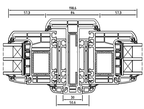

    Das ist keine statische Kopplung, sondern eine Dehnstoßkopplung.
    Du braucht noch zwei Verbreiterungen für das Fensterprofil und zwei Glasleisten für das Kopplungsprofil.
    Vielleicht nützt dir die Zeichnung ja etwas.
