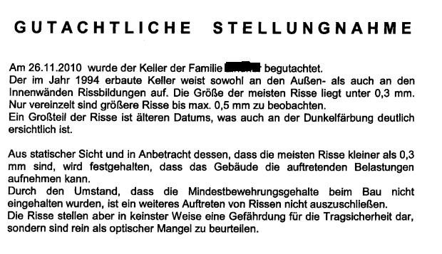

    Jetzt hat die Baufirma auf meinen Wunsch zwei Kernlochbohrungen gemacht und mir ein Statikgutachten zukommen lassen.
    OB das stimmt kann ich nicht glauben, da ich am Hang wohne und die Fundamtentplatte mit AQ38 Vollflächig oben und unten A50 bewehrt wurde.
    Das keine Anschlussbewehrung gemacht wurde und im der Hangwand nur eine Matte, davon will die Baufirma nichts wissen.
    Baufirma will nur die Risse die an JEDEN Fenstersturz oben und unten sind jedoch max 0,5mm sind.
    Ich wende mich an euch, da ich das Statikgutachen nicht lesen kann.
    Auf dem Keller steht ein fast zwei geschossiges Fertighaus.
    Statikgutachen Seite 1-7

    Hallo Espace,
    die Lage der Wände bzw. der Lasten auf dem FEM Netz ist für mich nicht erkennbar. Welche Bodenkennwerte wurden für die Berechnung angesetzt (Bettungsziffer/n oder Steifeziffer/n)?
    Lastbereiche unter den Außenwänden von bis zu 66 kN/m korrespondieren meines Erachtens nicht mit den ausgedruckten Bemessungsquerkräften an den Rändern in der Größenordnung von 0,6 kN/m.
    Laut Statikangabe: Untere Lage in A50 +AQ38 = 1,96+1,13 = 3,09 cm2/m in Längsrichtung, sowie 0,46+1,13 =1,59 cm2/m in Querrichtung.
    Erforderliche Querbewehrung der unteren Lage laut FEM Ausdruck 0,6 cm2/m. Was ist mit Mindestbewehrung, Bewehrung für Rissbreitenbeschränkung, Zwang etc. Die hieraus erforderliche Bewehrung ist um Einiges höher.
    Die in der Berechnung ausgewiesene erforderliche Bewehrung in der unteren Lage war nach den Photos nur, wenn überhaupt, unter den Wänden vorhanden. Bereits nach FEM Ausdruck, vorbehaltlich der Richtigkeit dieser Werte, müsste jedoch eine flächige Bewehrung auf ca. 2/3 des FEM Netzes vorhanden sein. Dies war auf den Photos nicht der Fall.
    Laut Statik: obere Lage Matten AQ38 = 1,13 cm2/m kreuzweise. Die erforderliche Bewehrung für die obere Lage wurde nicht beigefügt, wäre aber interessant.

    Gutachten und Gegengutachten wurde gemacht
    Hallo
    Ich habe ein Gutachen machen lassen.
    Zusammenfassung:
    Von 13 Wänden haben nur 2 Wände keine Überschreitungen der zulässigen Spannungen: Spannungsüberschreitungen in 85% der Wände
    Bewehrung der Bodenplatte:
    Die nach ÖNORM geforderte Mindestbewehrung ist generell unterschritten
    Untere Bewehrung: 10 AQ38 + 10 A 50
    Untersuchte Punkte: 78
    Punkte mit Unterdeckung: 40
    Obere Bewehrung: 18 AQ 38
    Untersuchte Punkte: 58
    Punkte mit Unterdeckung: 33
    Mittlere Unterdeckung der erforderlichen Bewehrung durch die vorhandene in 54% der Fläche der Bodenplatte gegeben
    Bewehrung der Stahlbetonwände:
    Gesamte Bewehrung: 4 AQ38 + 5 A 50 + 70lfm TOR8
    Untersuchte Punkte: 91
    Punkte mit Unterdeckung: 24
    Mittlere Unterdeckung der erforderlichen Bewehrung durch die vorhandene in 26% der Fläche der Stahlbetonwände gegeben
    Aufgrund des obigen Befundes ergibt sich folgende 4. Beurteilung:
    4.1. Trag- und Standsicherheit des Hauses:
    Betrachtet man die Formänderung der Bodenplatte und den Bodenwiderstand in der Gründungssohle so kann man ergänzend zur gutachterlichen Stellungnahme von Dr. XXXXXXXX schließen, dass aus diesen beiden Kriterien der Standsicherheit die Risse und in der vergangenheit auftretenden Feuchtstellen im Bodenaufbau des Kellers nicht herrühren werden.
    Es bleibt also die mangelnde Tragsicherheit des gesamten Kellergeschosses als Ursache der Schäden übrig, zumal die statische Berechnung ergeben hat, dass an 85% der unbewehrten Wände die zulässigen Spannungen überschritten werden, 54% der Gründungsplatte zu gering bewehrt ist und 26% der Stahlbetonwände ebenfalls zu gering bewehrt sind.
    Wenn man zusätzlich in Betracht zieht, dass mit Kenntnis der Bohrkernentnahme in der Gründungsplatte starke Zweifel an der Ausführungsqualität bei der Errichtung der tragenden Teile des Kellergeschosses berechtigt erscheinen, eine der ÖNORM und dem Stand der Technik entsprechende Ausführungsqualität jedoch der statischen Berechnung zugrunde liegt, ist es durchaus möglich, dass sich die oben angegebenen Prozentsätze der Mängel an den tragenden Teilen des Kellergeschosses noch weiter vergrößern.
    Unter einer der ÖNORM und dem Stand der Technik entsprechenden Betrachtungsweise ist festzustellen, dass die Tragsicherheit des Kellergeschosses nicht gegeben ist.
    4.2. Gebrauchstauglichkeit des Hauses:
    Unter der Annahme, dass das gesamte Gebäude seit seiner Bezugsfertigkeit in seinem bedungenen Zweck als Wohnhaus genutzt wurde, die Feuchtstellen im Jahre 2000 durch die Sanierungsmaßnahmen der Fa. XXXXXXXXx Ges.m.b.H. erfolgreich und bis zum Zeitpunkt der gegenständlichen Ausarbeitung beständig beseitigt wurden und die vom Unterzeichneten besichtigten Risse zum Großteil unter 0,3mm, also Haarrisse, sind, könnte man den Schluss ziehen, dass die Gebrauchstauglichkeit nur wenig eingeschränkt ist.
    Da jedoch ein Bauwerk mit fehlender Tragsicherheit nicht gebrauchstauglich sein kann, ist auch die Gebrauchstauglichkeit nicht gegeben.
    4.3. Sanierung der Schäden:
    Grundsätzlich sind die tragenden Teile des Kellergeschosses unter erheblichem finanziellen Aufwand sanierbar. Dies vor allem deshalb, weil die Gründungs- und Entwässerungssituation als äußerst stabil beurteilt werden kann.
    Auf jeden Fall sind vor jedweder Planung von Sanierungsmaßnahmen die vorhandenen Materialqualitäten der tragenden Teile des Kellergeschosses von einer dazu befugten Institution zu prüfen.
    Die Kellerwände sind, abhängig von Verbauten der Einrichtung und Nutzung, in den von Spannungsüberschreitungen betroffenen Teilen im Wesentlichen zugänglich. Für die zu sanierenden Bereiche der Gründungsplatte muss die Fußbodenkonstruktion entfernt werden und müssen kostenintensive Verstärkungsmaßnahmen vorgenommen werden.
    Die Mängel sind als behebbar einzustufen.
    Aufgrund der obigen Beurteilung ergibt sich folgende
    5. Schlussfeststellung:
    Obwohl der Anschein entstehen kann, dass der Zustand „Gefahr in Verzug“ derzeit nicht gegeben ist, ist aufgrund der schweren Mängel in der Tragsicherheit unbedingt anzuraten, dass mit der Planung der Sanierungsmaßnahmen unmittelbar begonnen wird.
    Bei weiterer Benützung des Kellergeschosses sind überbrückende Maßnahmen zur Sicherung der benützenden Personen sofort einzuleiten.
    Daraufhin hat die Baufirma auch ein "Gutachten" machen lassen.
    Wenn die Baufirma nicht einlenkt, geht es zu Gericht.
    Und ja die Risse sind nicht weniger geworden :mauer
    Längsrisse(Verschiebungen) von der Kellerdeckenwand zu den Außenkellerwänden.

    gefälligkeitsgutachten sind gefährliche gutachten ..
    hoffentlich ist dein anwalt in baurecht und insolvenzrecht fit.

    Mein Gutachter, ist ein Gutachter der alten Schule und hat 100% kein Gefälligkeitgutachten erstellt.
    Anwalt ist sowohl in Baurecht und Insolvenzrecht bekannt.
    Einzig die Baufirma kann den Prozess doch sehr lange rauszögern, das wurde mir schon erklärt.

    ich meinte das zuletzt gezeigte pseudogutachten.
    lange rauszögern - warum?
    du musst zum gericht gehen.
    ein bauprozess dauert dann seine zeit .. und das halte ich für gefährlich:
    da könnte die gegenseite im worst case alles vor deinen ansprüchen in
    sicherheit bringen .. das thema halte ich für noch wichtiger, als die baurechtliche
    note, denn, was hilft dir ein positives gerichtsurteil, wenn du allein auf
    den kosten sitzenbleibst?
